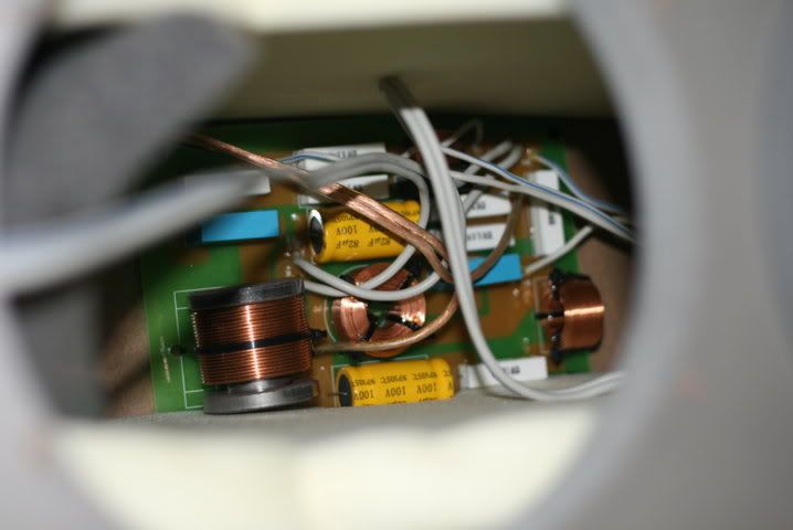

    E gửi các bác tấm hình củ Dyn S1.4. Đây là Dyn xịn vì e lấy hình bên Hifivietnam. Các bác ý review xong chụp hình post lên thì chắc là xịn 100% rồi.

    Còn đây là củ Dyn Audience 82 tháo từ 1 đôi Dyn được cho là chuẩn. Mời các cụ dự....

    Cá nhân em thấy đôi này k phải là hàng xịn, vì khung củ loa làm rất thô, giữa loa va thùng k thấy roăng hình tròn co 6 lỗ để bắt vít qua, bảng phân tần trông k đc nét, cá nhân e la vậy, k biết có đúng k? Mời mọi người thêm ý kiến.

    Em đồng ý kiến với bác rằng đây không phải hàng xịn. Phân tần đã được người chơi mode lại khi biết nó là fake. Kiếm hàng xịn có vẻ khó hầy.

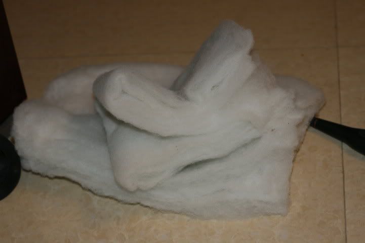

    Thêm hình bông lót trong thùng loa và phân tần
    [​IMG] loại bông này chính xác là...loại em vẫn hay mua để lọc cho bể cá cảnh :D

    Thêm nữa dây chạy trong loa trông cứ làm sao ấy...nhưng đúng là k có loa xịn để so sánh thì k biết đâu mà lần :(

    Nếu nhìn qua thôi thì em nghĩ cái phân tần của đôi loa mà bác Potus chụp chắc nghe ổn hơn.

    Các cụ có nghĩ đôi Dyn của e chụp là fake 1 còn đôi của bác NDT là fake 2 ko. Nếu đúng chưa biết chừng có cả fake 3. Mà các cụ nhìn kỹ đi rồi hãy dự. Nhìn kỹ còn chửa ăn thua nữa là "nhìn qua thôi" như 1 cụ ở trên đã phán.

    Em có dám phán gì đâu. Cụ chụp cũng "qua" như vậy em làm sao soi kỹ được. Hàng xịn cũng có năm, bẩy loại thì hàng fake chắc cũng có thể như cụ dự. Ấy là em nói cái phân tần cụ chụp (có tới ba loại dây lận). Còn về củ loa thì cụ ạ, đôi loa nhà em cũng có một chi tiết rất quan trọng để có thể coi là fake. Tiếc là không mượn được một đôi giống thế mà không có chi tiết ấy để nghe so sánh chất âm.
