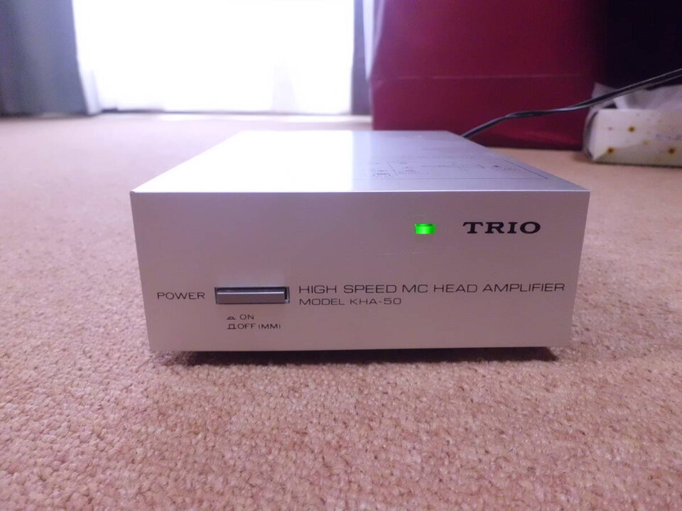

    Chào các Bác. E đang dùng phono Trio - kha50 và bật công tắc nảy ra( chế độ dùng cho kim MM ) . Mà tiếng nghe vẫn rất bé
    Các Bác cho E hỏi là phono hỏng hay là phono đó phải đi với cổng phono ở amply ạ
    E dùng amply đèn ko có cổng phono ạ

    bạn chụp phần nắp trên và phần sau để xem cho rõ mới trả lời chính xác được. có vẻ con này phải dùng thêm phono box?

    Bác hiểu sai vấn đề.
    Con này của bác là 1 dạng step-up. Step-up có 2 loại, Passive & Active, trong đó passive là step-up không dùng nguồn điện, active thì ngược lại. Chức năng của step-up là khuếch đại tín hiệu từ MC, để khuếch đại, step-up có thể dùng trở, tụ hay biến áp.
    Chức năng MM của cục step-up Trio kia, đó là PassThrough, hay nói cách khác, nếu sử dụng kim MM đi qua phono, đi qua cục step-up Trio này, thì ấn vào MM là nó sẽ trả về tín hiệu của MM thay vì khuếch đại tín hiệu MC và trả về.
    Tóm lại, bác vẫn phải cần:
    - Nếu amply có mạch phono (board riêng trên amply, chứ không phải chỉ là 2 cái RCA in chữ phono trên đó, muoons biết có đúng là phono hay không, thì gắn dây của cơ than hoặc cần vào đó, test. Nếu amply có phono, nó sẽ khuếch đại và nghe bình thường, ngược lại thì rất nhỏ, do trở kháng của chúng khác hẳn nhau), thì bác nối cục step-up này vào đường phono và nghe. Trường hợp của bác, có vẻ amply không có phono thực sự.
    - Nếu amply không có phono, bác cần phải mua 1 phonobox hay tốt hơn là trang bị 1 phono preamplifier thực sự tốt. Sau đó, nối phonobox hoặc phonopreamplifier vào bất kỳ đường vào nào trên amply (ngoại trừ Sub & Record nếu có), ví dụ như Line In cho CD, AUX (Auxiliary), Tape hoặc Video ... vì trở kháng (Ohm) và độ nhạy (Sensitive) trên các đường này là như nhau. Công đoạn cuối cùng là nối cục step-up này vào đường Input của phono, và nhớ gắn cả dây mass giữa step-up với phono.

    Mấy cái này nó là dòng Head-amp và đôi khi với dòng rẻ tiền này thì gain nội tai thường thấp, nó có thể chỉ phù hợp với kim có output lớn, nếu out nhỏ thì bác dễ nghe nó như mèo hen vì không đáp ứng được tín hiệu đủ lớn đầu vào, Bác cắm phono cable vào cục này và out put cắm vào amplifier như vậy là đúng, Nếu sài head-amp bác sẽ hơi bị lệ thuộc vào nó vì chúng thường dễ bị hạn chế khi lựa chon kim để ghép hay đáp ứng sở thích mình muốn có được
    Dòng Head-amp này giá không mắc quá nghe tốt có cái Sony HA-50/55

    Bác nói đúng hai cái xuống dòng đầu
    dưới thì lại không đúng
    Cái này nhìn mặt trước thì nó xịn build-in MM và MC
    Có cái như Sony HA-55 thì nó xịn chỉ chạy MC không có MM và có cái thì chỉ MM không nhưng cái này thì sài được tất MM/MC chỉ là nó có gain thấp
    Cục này cắm thẳng cổng Aux hay CD thôi

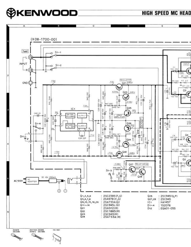

    E nghĩ không phải đâu a,
    Sơ đồ của nó đg vào ở cả 2 kênh sau khi xài trở đều là 12k, thoát là 5.6k và trả là 100ohm

    Bác không cắm cái này vào cổng phono vì nó là Head-amp
    với Head-amp nó luôn chạy trực tiếp không dùng cổng MM để kết nối như bác sài Step-up transformer bác oooooooooooooooooooooooooooi
    Mặc định thì thế này: Head-amp và Phono box hoạt động độc lập > Cắm Aux/CD
    Step-up cắm nhờ cổng MM Phono
