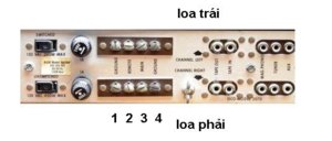

    Các Bác cho e hỏi cách đấu loa 8ohm vào ampli eico 3070 nhé

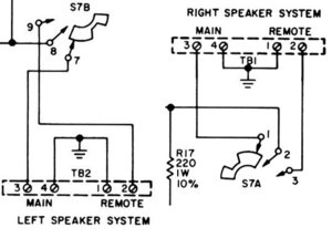

    Khi chuyển mạch chọn loa để ở vị trí MAIN: các đầu ra 3 và 4(GND) được nối với mỗi loa: ở trên ứng với loa trái, ở dưới ứng với loa phải.
    Em xem ở đây: http://www.tronola.com/html/cortina_3070.html

    Vậy mình đấu 13 cũng được đúng ko bác

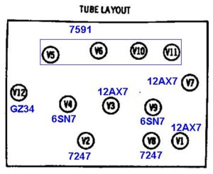

    Chào các bác, em có 1 chiếc ST70. đã đc tây lông mod
    4 bóng công suất 7591 mullard (em dự là chiếc này chạy PP)
    Bóng nắn 5AR4, bóng pre dùng 4 chiếc: 2 chiếc 12ax7, 2 chiếc 7247.
    Đang kéo đôi loa mỹ, khá khoẻ, bass bay là là mặt đất, dải cao cũng có thể lên lanh kanh
    Vấn đề là mạch của chiếc này em tra thì toàn là 6SN7 và 12ax7. em cũng mới mua 4 chiếc bóng NOS 12ax7 EI (nam tư cũ ấy).
    Vậy em xin hỏi 1 số câu như sau:
    1. Em thay 2 bóng 12ax7 cũ (hàng mỹ khựa gì đó, mất chữ, chiếc to chiếc bé), vào bằng 2 bóng mới mua. chả thấy hay hơn gì cả (đã đặt autobias bởi tây). thế là ntn?
    2. Em thay 2 bóng 7247 cũ bằng 12ax7 mới, dự là nghe chả ra gì, phải thay lại bóng cũ. thế là ntn?
    3. Cậu người quen bảo là 7247 mod vào nghe cho có lực hơn. nếu như vậy có mất độ tinh tế đi hay ko? vì em so sánh thì chất lượng âm khá tốt (có thể đập chết onkyo sceptor 10 với marantz bán dẫn và đập chết chính loa đó với 1 amp bán dẫn đình đám khác). nhưng vẫn còn hơi thô hơn 1 chiếc chạy 7591 em có. Vậy có phải tập tạ sẽ làm chúng ta xxx đi? khỏe sẽ ko hát đc hay?
    4. Cơ chế 2 bóng 12ax7 và 2 chiếc 7247 là ntn? (ko tính pho no nhá). mỗi loại là 1 tầng cho 1 vế phải không?
    5. Em muốn thay 2 bóng 7247 bằng 12ax7 thì pải làm ntn?
    Cám ơn các bác, bác nào tốt thì chỉ em cách chỉnh bias (em ở hà nội) chứ cứ mỗi lần bê đi ngại lắm (nặng, mới cả sợ xóc hỏng)

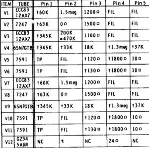

    Em xem qua hình
    1. Bóng cũ đang còn tốt như bóng mới.
    2-5. Bóng 7247 https://www.tubeworld.com/7247.htm
    gồm 2 triode khác nhau (1/2 của AX và 1/2 của AU thì phải?) không giống 12AX7 nên không thể thay thế cho nhau được.
    Nếu em có ST70 thì em sẽ cố gắng đưa về càng gần thiết kế nguyên bản của hãng.
    Bác có thể xem chi tiết cách thay 7247 bằng 12AX7 ở đây http://www.tronola.com/ST-70A_mods_package.pdf.

  8. cheetah
    cheetah Advanced Member
    14/9/14
    375
    203
    Cám ơn bác, bác cứ tưởng ai cũng giỏi như bác. Em hỏi 5 câu bác trả lời 2 rồi bắt tự hiểu.
    Em rất cần hiểu cách thức nó ntn? chứ "cái ô tô mà đổ xăng đầy, thế là nó chạy" thì em cũng hiểu.
    Bác quá bộ trả lời thêm chút thì quí hóa quá.
  9. Pilab
    Pilab Advanced Member
    29/1/09
    1.732
    329
    TP ThanhHoa, VietNam
    Bác lại làm khó em rồi! Em mới tìm đọc, tập làm theo về ampli đèn...
    Em xem qua Google thì được biết 7247=12DW7 gồm 2 triode (section 1: 12ax7, pin 6-7-8; section 2: 12au7, pin 1-2-3); các triode này (triode1/triode2) khác nhau về hệ số khuyếch đại 100/20, về công suất tiêu tán 1.2W/3W, về dòng anot cực đại 1mA/10mA... Nếu mạch được thiết kế sử dụng cho 12AX7 mà sử dụng 12AU7 thay thế (giả sử khi thay 12AU7 vào thì đèn vẫn hoạt động trong miền tuyến tính) thì hệ số khuyếch đại bị giảm đi vài lần...

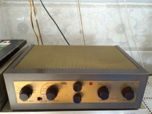

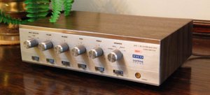

    em mới lượm con cò này về thử
  24. Pilab
    29/1/09
    1.732
    329
    Đẹp vì đơn giản và mộc mạc!
    Volume bác để gần 3h, còn bass treble thì gần max: có thể do nguồn tín hiệu yếu...?
