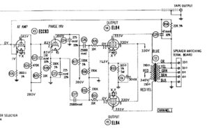

    Bác vintage tube có máy phát sóng để đo đáp tần không bác?
    Mạch EICO EL84 PP khác biệt với mạch EL84 PP "đơn giản" các bác khác đang quan tâm ở chỗ: dùng đèn nắn (2xEZ81), không có mạch phono và mạch chỉnh treble + Bass thôi bác. Vì thế em mới nói vui là EL84PP "đơn giản" là phiên bản rút gọn của EICO HF81 đó.
    Nếu bác không dùng phần Phono Bác nên rút bớt 1 cặp 12AX7 tầng Pre để tiết kiệm tiền :D . Dùng số tiền đó đâu tư EZ81 GEC "xông khói" :p
    Mời bác tham khảo phần công suất của mạch EICO HF81

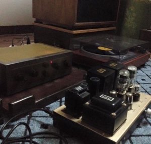

    Em bổ sung ảnh bộ của em để topic tăng thêm trang he he

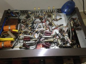

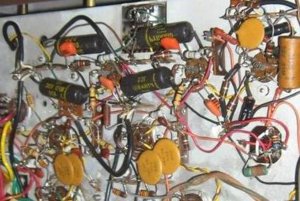

    Em góp vui, amp của e đã từng :lol:..nhét từa lưa vào, lổn nhổn thấy ngán

    Em cũng "tậu" con HF81 theo lời khuyên bác bosduc ,về nhét thêm vào từa lưa.
    Sau khi thử các loại tụ nối tầng pyramib dầu, micamold,good all,westcap, Aerovox ,Gudeman thì bây giờ em hài lòng với Vitamin Q và tụ nguyên bản Pyramid. Em thấy tụ nguyên bản cho bass chắc gọn đúng chất Mĩ .Còn tụ Vitamin Q thì cho mib và mid trầm rất ấm, thoát tiếng tuyệt vời, kẹp thêm westcap 0,01 cho dải treble lung linh,tụ thoát cathote đã giảm trị số rất nhiều nên thay bằng tụ tatan , tụ lọc thì sau khi thay bằng mundord vẫn không thấy hay hơn tụ nguyên bản nên em giữ nguyên. hôm nào rảnh em lại vật ra thay tụ thoát cathote 50uF thành 100uF để tăng thêm bass như các bác ...xúi xem sao.
    Với em thì từ giờ chỉ chơi amp hãng thôi ạ,lúc trước cũng đua đòi mua 1 cái amp đèn kit của 1 shop đang rất được nhiều bác khen ngợi,về cũng nâng cấp tụ jensen,bóng gz34,nắn,công suất mulard,tele - nghe cũng bass treble ầm ầm,nhưng cảm thấy nó như bán dẫn ấy,chả có hơi hám của đèn tí nào,chán chẳng muốn nghe nên giờ xếp xó.
    Vài dòng chia sẻ mong được học hỏi thêm ạ !

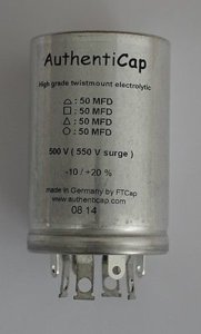

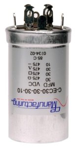

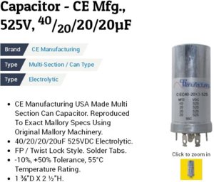

    Dùng thay thế tốt cho tụ nguồn C37 của HF81. Tụ lọc nguồn có điện dung lớn, thường là tụ hóa phân cực, việc thay thế đúng trị số hầu như không ảnh hưởng đến chất lượng máy. Tùy thuộc vào điều kiện mà chọn lựa cho phù hợp, tránh lãng phí không thiết thực.

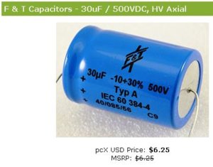

    Hai chiếc C38 và C39 có thể dùng

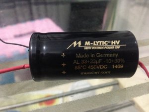

    tụ này dùng thay cho C38,39 được không bác.em mua về thay vào mà sợ không bằng tụ zin nên lại thay ra :(

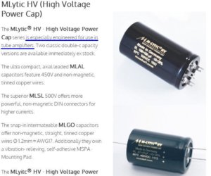

    Bác Mundorf có thông báo là dòng tụ MLytic HV (High Voltage Power Cap) được bác ấy làm ra để đáp ứng yêu cầu đối với tụ trong ampli đèn: điện áp, nhiệt độ...
    Hai tụ C38 và C39 có đều điện dung 30 micro F, điện áp yêu cầu 400 VDC nên có thể thay thế chỉ bằng một tụ kép 33 + 33 micro F (450 VDC) của bác Mondorf.
    Không chỉ riêng Eico HF 81, mà nói chung với một Vintage ampli cho dù rất mới, mọi thứ đều hoàn hảo từ khi các bác mua về; sau thời gian chạy rà (burn in) khoảng 100 giờ sẽ ổn định về chất lượng, trong giai đoạn này nếu các lỗi xuất hiện thì cũng là bình thường.

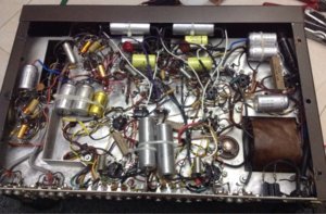

    Nếu em có HF 81, cho dù đang nghe tốt, vẫn thay ngay 04 tụ nối tầng để an toàn cho bộ bóng công suất.

    Nếu máy còn chạy tốt mà vẫn thay hết như thế thì em nghĩ nó đâu còn là HF81 nữa ? Em thì thay vào tùm lum,con nào cảm thấy nghe tốt hơn thì để lại,không hay thì bỏ ra. Có lần em thay vào 4 con nối tầng westcap thì 3 con bị giảm hết 80% trị số rồi để cho nó chạy gần 2 tuần mà bóng đèn cũng có sao đâu ạh (vì lúc đó em chưa có đồng hồ đo giá trị của tụ,nên vớ được con tụ nào em cũng gắn vào) . Lúc mới mua máy ,anh bán máy còn cắm nhầm cả bóng 12au7 qua bóng 12ax7 búa xua,em về cũng để vậy cho chạy luôn,sau này nhìn cái sơ đồ bóng mới biết cắm nhầm - Thế mà cũng chả sao bác ợ

    Phải thay bác ợ, có đk thì thay hết tụ, đồng thời kiểm tra sơ bộ điện trở...xyz, trên 60 năm kể từ ngày xuất xưởng rồi còn gì, tụ hóa tụ kẹo nó khô đét hết. Chất lượng các loại tụ đó cũng thường, thương mại bán đại trà mà.
    Tụ phải thay tụ dầu Nos quân sự, không nên dùng tụ tháo máy nhé...mà thường loại này ít hư hao lắm,..hên xui :mrgreen:
    Xong thành 1 amp hoàn hảo, đậm chất Vintage. những amp đèn dùng bóng El84 50tr trở lại phải gọi nó bằng cụ. Nó còn tẩn một số loại loa búc seo đời mới mà các amp đèn khác không xử được nữa ạ. Chơi đa dạng thể loại loa luôn chứ lị
