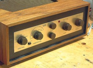

    http://www.jwaudio.us/Eico/mmmgood.jpg

    Nhờ bác cho thêm mấy tấm hình nội thất của chiếc HF 81 hiện tại...
    Đẹp
    mỗi tội nghe kém nhất: ù nền, mở hơi lớn thì vỡ tiếng...

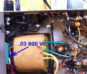

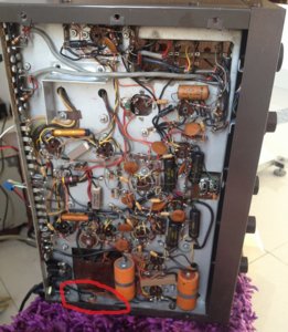

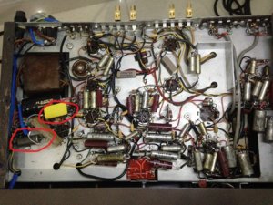

    Các bác đang chơi HF81 cho em hỏi xíu . là con ampli của em không có con tụ C40 (theo như schematic) có trị số 0,03 600v nối từ nguồn vào xuống mas - nằm ngay sát biết thế nguồn đó ạ ( vị trí em khoanh tròn trong hình ). em thấy có ampli có,có ampli không có. thiếu con đó thì ảnh hưởng gì nhiều không, gắn thêm vào được không ạ. Em cám ơn !
  11. Pilab
    Pilab Advanced Member
    29/1/09
    1.732
    329
    TP ThanhHoa, VietNam
    Tụ C48 .03 600V nối một đầu dây cấp nguồn AC với vỏ máy có tác dụng lọc nhiễu tần số cao
    Trong khá nhiều ampli cũng dùng tụ chức năng tương tự
    https://www.talkbass.com/attachments/image-jpg.685515/
    Nếu tụ này bị dò có thể gây nguy hiểm cho người sử dụng nếu vỏ ampli không được nối đất, vì thế để an toàn đôi khi một số người thường bỏ tụ này khỏi mạch và cũng vì lí do trên nên tụ này có nickname là death capacitor = tụ chết.

    Cám ơn bác giải thích giúp em! Hiện không có nó thì ampli vẫn nghe bình thường, để rảnh em gắn vô nghe coi có hay hơn không,nếu không nhiều tác dụng thì em không dùng tụ này cho an toàn (nhà em có nối đất,nhưng em nghĩ cũng không hoàn toàn tin tưởng vào hệ thống tiếp địa được).Thay vào đó thì việc kẹp thêm tụ trị số nhỏ // với tụ lọc nguồn sau đèn nắn (0,15-400v) thì nó có tác dụng tương tự như tụ này không bác ?! Và việc bỏ đi tụ lọc này có phải là 1 trong các nguyên nhân làm biến thế nguồn 1 vài ampli bị rung nóng bất thường không nhỉ !
  13. Pilab
    29/1/09
    1.732
    329
    Tụ .03 600 V trong Eico HF81
    thiết kế nguyên thủy của hãng đã có chắc không thừa, việc thay đổi thiết kế nguyên thủy của hãng để "nâng cấp" tùy thuộc vào từng người.

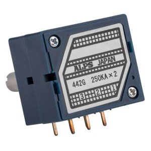

    Bác em đang có dư ít chiếc ALPS 250KAX2 có thể dùng tốt cho HF 81

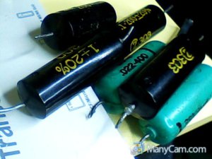

    Rất khó, thực tế là không thể có chiếc 81 vừa nguyên bản, vừa nghe hay!
    04 tụ nối tầng vào các đèn 84 có xác suất rò rỉ cao dẫn đến đỏ phiến bóng cs tương ứng...
