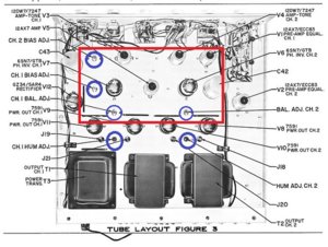

    Các bác cho hỏi 4 nút màu xanh bên trong con eico st 70 để chỉnh gì thế ạ? Em đoán là bias nhưng vặn cảm giác không khác biệt gì ạ. Ảnh ở đt to quá không up được nên các bác xem hộ em trên link với ạ. Thanks.

    Eico ST70: mỗi kênh có một chiết áp chỉnh bias... và một chỉnh HUM.

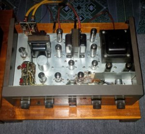

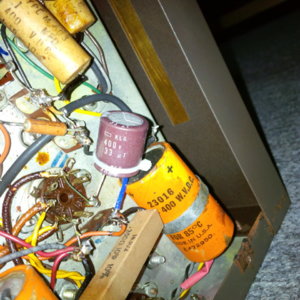

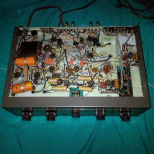

    chào các bác. em xin gia nhập với con eico em mới mua. bị lai tụ tùm lum em đang mò thay đây. các bác xem em phải thay những gì ạ. cái tụ nguồn nó thay bằng 2 tụ quấn dây rút loại đó dùng được không ạ. em đọc 15trang em chưa biết cách chỉnh hum. hum là biến trở gần biến thế đúng không ạ. với con của em sao không có mấy miếng tròn tròn chụp bóng màu trắng ạ.

    Bác thay hết đám tụ cho nó hay bác ạ. 4 tụ 0,025uf dưới chân công suất bác thay bằng westcap 0,033uf . 4 tụ 0,1uf sáp ấy thay bằng 0,1uf của westcap hoặc VitaminQ. 2 con tụ giấy to đùng nằm dưới chân bóng nắn bác thay bằng Mundoft 47uf 500vdc loại tụ đôi cho đỡ tốn diện tích. Tụ lọc nhôm có 3 trị số bác cũng nên thay luôn đi, Mundoft cũng được JJ cũng tốt....sau đó dò tới điện trở.. Thường thì điện trở trong con 81 này khá lành bác ạ, ít khi thay nhiều.
    ( các tụ lọc thay bằng tụ Rifa của Thuỵ Điển thì phải cũng khá tốt, e đã dùng qua. Bình dân thì dùng tụ Rubycon loại 56uf 400vdc cũng tốt luôn ợ ):)
    Làm 1 lần sau đó thưởng thức dài lâu bác ạ
    Tóm lại là...muốn hay để thưởng thức là phải thay hết :)

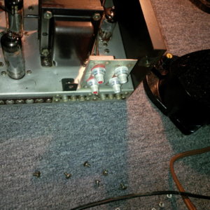

    Em thay tụ nghe ok. Xong em mod chân av. Giữ lại aux 1. Với phono. Còn đâu e tháo bỏ hết. Chân loa thì em để lại chân 4 với 8ohm. 16ohm với 32. Em khò lại không dùng đến. Rồi e lắp lại nghe. Bị ù nền. Đã vệ sinh hết chân bóng. Xem các tụ không bị lỏng. Chưa có tín hiệu cũng ù. Cho tín hiệu vào vẫn nghe dc. Mà ù nên nghe không hay. Các bác biết bị gì không. Điện trở tổng volum to nhỏ trước sau thấy không bằng nhau. minh gõ tay vào trasis hình như nó phát ra loa luôn ấy.

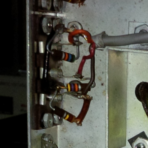

    Trên chân aphono với tape có con điện trở. Em tháo bỏ tape nó dính điện trở nên em tháo luôn. Hay do không có mấy con điện trở đó nên nó ù hả các bác.
