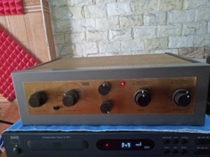

    Em đang dùng một em eico hf81. Tuy tuổi em nó cao nhưng chữ nghĩa nhìn vẫn sáng. Có điều em nó viết chữ toàn bằng tay không in ấn gì cả (đàng sau máy) .Ông anh ở quê nên bảo máy này trông như đồ gia công thế sao giá lại cao thế các bác nhỉ

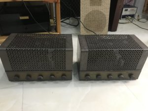

    Các bác có bác nào chơi qua bộ mono block HF 20 chưa cho em xin chút nhận xét với ạ.

    Em có bộ mono block EICO HF20 có cụ nào chơi rồi cho xin ý kiến nhé.

    Bộ mono khỏe đẹp chơi được nhiều loa bookshelf châu âu cứng đầu lắm đây bác, máy đẹp ủn nhanh à

    EICO HF-81 lành, dễ nâng cấp, đánh nhiều loại loa...quá hay trong tầm giá!

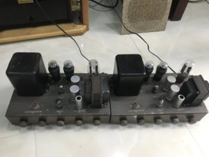

    E đang có con eico st70 din nguyên bản bóng rin eico Made in usa, e dự là nâng cấp chơi pre pow, ae nếu ai cần thì alo e nhe 0918.378037, giá hữu nghị, hoặc giao lưu amp bán dẫn. Xin cảm ơn.

    Hi club . Dư dùng cần bán Mono Block Eico Hf-20 cấu hình 6L6 .Mọichi tết liên hệ 0913886087 Giá chia tay 30 củ. Thanks club

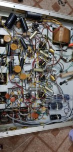

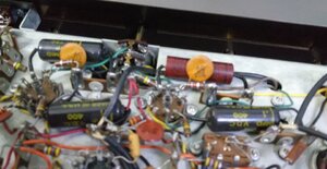

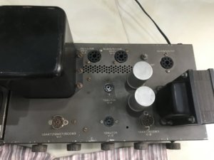

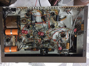

    Minh cung ahow con hf81 cua minh . Gio dang co hiện tượng 2 ve không đều, khi minh dung cham vo bong cs ben ve phải nghe tiếng rọt rẹt va nó lai hát đều lai. Các bác co kinh nghiem co the cho biet e nó bi lam sao ko ah? Va cách khắc phục như the nào. Khi hát đều thi rất hay ,ro rang,tách bạch ca 2 ve. Amp van con nguyen mau nhu hình. Theo các bác thi minh nên năng cap tu gi de no on dinh va hay hon ko ah. Minh show ruot gan em no luôn cho các bác de chi bao. Cam on các bác nhiều!

    Em thì cũng gà mờ, em cũng đang có 1 cụ HF-81 này, cá nhân em là em thay ngay 2 con tụ nguồn 30 uf và 4 con nối tầng để an toàn cho bóng cs ah. thân.

    em thay 2 con mundorf dưới chân đèn nắn cỡ vài trăm ngàn, 4 con nối tầng thì tùy bác thích loại nào, miễn 0.1uf là được, em đang dùng Spague, thay vô thấy OPT mát hẳn so với tụ zin theo máy ah.

    Minh thay tu noi tang bang 0.1uf 450v loai mudoff evo( be xiu ,220k/con ) nghe ko hay nhu tu cũ. Mid lùi lai va nho hon.

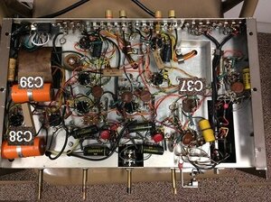

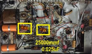

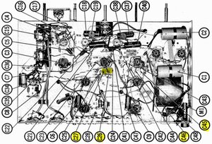

    Em có xem qua hình thì thấy Eico HF 81 có 04 tụ nối tầng C26/C27/C45/C46 trị số 25000mmf (0.025 micro Fara). Việc thay thế các tụ này cần sử dụng tụ có điện dung gần đúng giá trị nguyên bản nhất 0.025 micro Fara. Tất nhiên, nếu thay thế bằng các tụ có điện dung lớn hơn nhiều mà nghe thấy hợp hơn thì lại là việc MOD theo ý chủ quan.
      File size:
      115,4 KB
      Views:
      48
      File size:
      103,5 KB
      Views:
      49

    4 con đó quan trong không bạn? Minh chưa thay . Con eico cua minh van co tinh trang ben to ben nhỏ, chua biet nguyen nhân. Các bác nào co gặp tinh trang nhu vay xin chi giao ạ. Thanks all

    Amp minh da thay tu . Nhưng van co trường hợp ben to ben nhỏ, bac biết hoặc co the co nhung nguyên nhân nao can kiem tra ko ah
