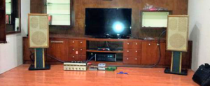

    Đây là bộ audio mới của e.
    Cá nhân e rất ưng âm thanh eico mang lại. Em đang dùng st40 ghép với ar2a tiếng mid và treb ko chê vào đâu được. Tiếng bass e thấy hơi đuối. Có bác nào chơi pow và pre eico ko ah. E muốn qua nghe thử ah
    Cám ơn nhiều

    Bộ dàn nhìn Vin-tẹc đẹp quá... mà sao lại cho nó nằm đất thế Bác? Có khi dây nhợ cũng làm tiếng bass khác đi nữa đấy Bác!

    E cũng muốn sắp xếp nó gọn gàng. Khổ nỗi cái kệ audio chủ nhà cũ thiết kế chiều sâu ko đủ e kê amply
    Mặt khác dây loa của e vừa to vừa cứng.
    Đang tìm cách consider bác ah
