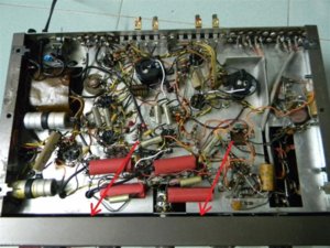

    Chiều nay hì hục, moi moi nhét nhét mãi mới được 4 quả K40Y-9 vào... tháo 4 con Pyramid ra... hý hửng tưởng sẽ hiệu quả :D
    Nhưng... ko như mong đợi... Tiếng Treb rất kém, nghe sạm xịt mất hết long lanh, tiếng Bass còn tệ ác... cụt ngủn và sượng :(
    E nghĩ tụ chưa thông... ráng ngồi hết 1, lại 2, rồi 3 CD... nhưng ko chấp nhận được nên đành phải hàn lại 4 con Pyramid cũ vào...
    E ko nghĩ Bác có thể nhét được FT-3 vào cái chasis HF-81 này... Bác cho E 1 phát hình ampli của Bác để E rút kinh nghiệm sắp xếp nhé!

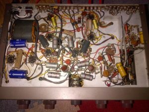

    Trên hình em thấy hình như bác thay 8 con K40Y? Còn 4 con màu đỏ đỏ là j bác? Bác cho em hỏi giá trị tụ tầng 12au và 12ax bác thay vào là bao nhiêu? Thông thường nếu thay đúng giá trị thì tiếng ko khác nhiều đến thế đâu, trừ khi tụ thay vào là loại hàng chợ (trường hợp này ko phải).
    Hình như 2 con tròn tròn màu đen chổng đuôi lên là tụ thoát cathode? nếu thoát bằng tụ hóa thì ko hay đâu, bác thử gỡ bỏ đi xem sao, sau này kiếm đc con tụ dầu lắp trả lại là ok. Mà sao bác cho nó dựng đứng lên đc nhỉ, chẳng nhẽ tụ đó lại ngắn thế?
    Cặp tụ nguồn của bác là j thế, giá trị bao nhiêu, em nhìn hơi lạ?
    Để tối về em chụp hình máy em gửi bác xem, 4 con FT-3 to gần bằng cục pin con thỏ mà em vẫn nhét đc đấy.
    Bác đọc luôn bộ bóng của bác đi, và trước khi gắn tụ thì bác nghe em nó hát thế nào?

    Em chỉ luôn bác thấy em nhét FT-3 thế nào: em băng bó 2 con làm 1 cặp và nhét vào 2 vị trí trong mũi tên ấy, tất nhiên có cả gia cố để cho em nó ko chạy đi chạy lại được nữa.
    Con của bác đẹp hơn của em rồi, bác cứ mần đi, cái núm ko zin bác tính sau đi, thi thoảng em thấy mấy bác vẫn rao đồng nát trên phố mua bán có thứ bác cần đấy.

    Ko Bác ạh, 4 con E bọc cách điện màu đỏ mới là K40Y, còn lại tất cả các tụ khác E dùng dầu Wes-Cap của US. Tụ Wes-Cap này E đã Mod các Ampli khác có kết quả tốt rồi nên E tin dùng vào Ampli này. Chỉ duy nhất K40Y là chưa dùng lần nào... và E tính dùng thử vì loại 0.1/400V Wes-Cap E đã hết... trước giờ E vẫn ko tin vào đồ Nga.
    Các tầng khác E thay đúng trị số... và rất đảm bảo vì đây ko phải là cái ampli đầu tiên E làm :D
    Hai con tụ chổng ngửa đúng là tụ thoát cathode, lúc đầu E dùng Elna Cerafine 100uF/100V nhưng tiếng Bass vẫn chưa ưng ý, và E mới thay bằng Nichicon 180uF thì thấy gần hài lòng (chạy rà thêm ít nữa chắc sẽ hài lòng :lol: ).
    Tụ nguồn tên gì E quên mất, giá trị 47uF/450V.
    Bác yên tâm, E so sánh tụ K40Y trên cùng 1 lượt bóng, chỉ tháo ra và gắn vào 4 con tụ đó thôi... Kết quả khi dùng K40Y E đã nói rồi... nói nữa sợ FAN đồ Nga chém E :lol:

    À, nhét vào chỗ ấy thì chỉ dùng cho tầng đầu 12AU7 thôi, chứ tầng 12AX7 E nghĩ potay, nếu ko thì dây dẫn chạy lằng ngoằng ko khéo lại ù.

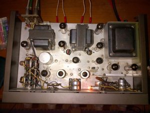

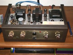

    Dạ đây là hình con của em các bác ạ. Các bác đánh giá xem con Biến thế có còn nguyên bản không ạ :D ?

    Đánh giá "đại" là còn nguyên bản đấy ạh :lol: , nhìn hình thì chưa có dấu hiệu gì cho thấy tăng-phô nguồn bị đụng chạm... chẳng quá là con Ampli của Bác mới quá :D
    E thấy hình như vẫn còn mấy con tụ disk có ảnh hưởng đến chất âm mà Bác chưa thay... làm thịt chúng nó hết luôn đi Bác!!
    E thấy phần Phono Bác vẫn chưa đụng chạm gì ?

    Không dám nói tăng phô của bác zin hay không nhưng em nghĩ nếu con nào chạy bị rung hoặc quá nóng là có vấn đề vì chẳng có hãng nào lại đưa vào amp con biến áp bị rung hoặc đuối cs, nếu rung có thể lõi ferit bị mổ rồi.
    Về mod thì em cũng mới chỉ tập trung vào tụ nối tầng, điện trở phân áp, tụ nguồn, bóng và cọc loa cọc RCA thôi, chứ mấy con tụ lọc đất em vẫn để nguyên, phân phono em ko dùng nên cũng ko động đến. Bác Pioneer cho em xin ít kinh nghiệm xem phần tụ lọc đất đó thay vào có hiệu quả nhiều ko?

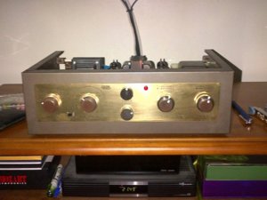

    Cám ơn các bác đã góp ý . Hôm nay em kiếm được cặp EZ81 mulard của EICO luôn số đo tương đối cấn bằng, thay quả EL 84 hơi yếu hôm trước nhưng kết quả cũng chỉ cải thiện hơn chút ít không đáng kể. Vẫn bị hơi ù một bên các bác ạ. Dạ đúng phần phonno em vẫn để nguyên vì cũng chưa dùng đến. Còn mấy con Tụ gốm chưa thay có ảnh hưởng nhiều đến chất âm không các bác ? em thấy con này trị số cũng nhỏ .Mong các bác chỉ giao em thêm. còn con Nguồn của em đi đâu họ cũng nói còn nguyên chưa động nhưng quả thực lúc thì nó hơi kêu, lúc lại im phăng phắc không hiểu nổi >>>

    E mới tập toẹo nên ko rõ lắm kỹ thuật nên E thường thay đúng trị số, hoặc có lệch thì nho nhỏ thôi... Còn lớn hay nhỏ thì E potay, lúc nào lăn tăn về tụ thì E thường gắn thử vào nghe... vừa ý thì để, ko vừa ý thì đổi... :lol:
    Máy của Bác mới quá! Nhưng E thấy chasis của Bác khác của E mấy chỗ... thế là thế nào nhỉ? Thứ 1 là mấy cái lỗ gần bóng CS, thứ 2 là cái chụp nguồn... Bác làm thêm hay của nó là vậy ạh?

    Thế mới độc chứ ! Anh chẳng thấy con nào như vậy ! Chắc cái chasis này trước đó định bố trí bóng kiểu khác . Hi............. Còn Miếng nhôm anh chế thêm để chống nhiễu, nhưng kết quả chẳng biết có tốt hơn không nhưng chót làm rồi cứ để thế. chắc phải theo học lớp hàn thôi....... Nhiều lúc muốn mà không làm được ngay bực lắm chú em ạ.........

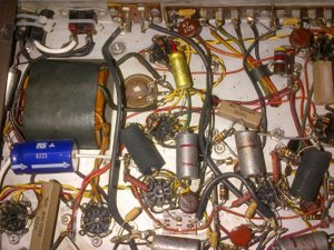

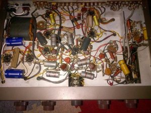

    eico của bác sạch sẽ quá, con của em xấu hoắc. Bác thay tụ không nhất thiết phải đúng trị số đâu, quan tâm tới điện áp và chất lượng tụ, còn trị số thay đổi sẽ làm đổi chất âm, đừng thay đổi trị số quá nhiều là được, nhất là tụ nối tầng. Ví dụ nối tầng 0.022uF bác có thể chọn 0.025, còn bác thử 0.033 tụ tốt sẽ có điều ngạc nhiên đấy (chiều hướng tích cực nhé bác). Tụ thoát cathode bác có thể chọn 50uf hay 100 đều được (100 sẽ cho chi tiết hơn, bass xuống hơn và cũng sẽ ù hơn).
    theo em bác nhất định phải thay mấy cái tụ đĩa nối tầng, hơn 50 năm hoạt động rồi, khả năng chính nó là nguyên nhân làm amp bác bị ù, bác thay tụ vào và chỉnh hum xem bớt ù ko.
    Nguồn của bác có vẻ bị tháo rồi vì nhìn ảnh em thấy mấy con vít hơi bị nát đầu, nếu tháo rồi thì khả năng rung và kêu o o là cao vì khi ráp lại lõi ferrit sẽ ko còn chặt nữa (thậm chí nhiều ông làm ẩu bỏ bớt chục miếng lõi cho vào dễ hơn). Miếng bác bao xung quanh biến áp nguồn là nhôm hay inox? nếu là inox nhiễm từ thì bác bỏ ra cho em, nó là nguyên nhân gây tiếng o o đấy, còn nhôm thì ko sao.

    Cám ơn bác ! Mấy con vít nguồn là do mình vặn nó mới vậy đấy. Lúc mua không bị toét thế đâu. Miếng bao xung quanh là mình làm bằng nhôm đấy. 8 con Tụ nối tầng mình đã thay là tụ VitaminQ trị số đều là .1mf1000vdc bác ạ. Thoát cathod đã thay màu vàng là 100mf/25V. Theo các bác còn mấy con Tụ cúc áo trị số nhỏ ( như hình em đã post trên ) có nên thay luôn không ? từ hôm kiếm được cặp EZ81 zin Eico tiếng ù và Nóng của ngồn cũng đỡ hơn trước, Quả EL84 mình cũng đã thay bằng con bóng Mulard khác rồi. Tiện hỏi bác luôn là dùng bóng phiến 17mm tiếng có hay hơn hẳn phiến 14mm không ? ( tất nhiên là trên con Eico hf81 này ). em đang định đổi qua phiến 17mm mà !

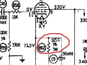

    Bác xem hình chỗ E khoanh tròn 4 con tụ tầng Driver. Jin là 4 con 0.025uF. Nếu Bác thay 0.1uF thì tiếng bị sai hết!
    Nếu tìm được 0.025uF thì nguyên bản. Hiện E đang thay 4 con đó có trị số 0.033uF/400V.
    Trước mới về E cũng thay tụ thoát 100uF/100V, nhưng có vẻ cắt tiếng bass vẫn chưa sâu, nghe vẫn hơi cụt nên E tăng lên 150uF :D . Vấn đề này ko nói rằng sai hay đúng, mà chỉ nói là cắt tần số Bass cho đúng gu hay phù hợp với loa. Thực chất chỗ này chỉ là mạch cắt tần RC! E thay luôn 2 con trở thoát 165ohm/5W bằng sứ đó rồi, E dùng 2 con 330Ohm/5W của 1 Bác Cần Thơ tặng mắc xong xong lại. Trị số trở E giữ nguyên, chỉ tăng trị số tụ thoát để rà tiếng Bass cho ưng ý!
    E đã được nghe so sánh cùng loại Mullard mà 2 phiến 14 & 17, có khác biệt đấy ạh... nhưng sự khác biệt ko tương xứng với khác biệt về tiền giữa 2 loại bóng này theo giá trên Shop. Nếu kinh tế rủng rỉnh thì chơi cho biết. Nếu ko thì 14mm cũng OK rồi Bác! Hiện E cũng đang chạy Mullard 14mm thi thoảng cắm Phillip Miniwatt, nhưng 4 quả EL84 đang chạy Telefunken vì đang trong giai đoạn rà tụ nên cần dãy trên lung linh tý cho dễ thấy sự khác biệt khi đổi tụ! :D
