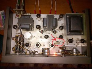

    Em vừa gạt công tắc như hình ( Em khoanh tròn ) em thấy không còn tiếng ù nữa vậy là sao các bác nhỉ ? Mono nhưng em thấy hai loa vẫn nghe bình thường. có phải mạch hay công tác này bị hỏng rồi . Các bác đã gặp thế này chưa ?

    Switch ấy là COMMON - SEPARATE. Nếy gạt bên trái là COMMON, gạt bên phải là SEPARATE.
    Vị trí SEP là dùng 2 bóng Pre 12AU7 riêng biệt cho từng kênh
    Vị trí COM là dùng 1 bóng Pre 12AU7 cho 2 kênh.
    Nếu gạt qua COM mà hết ù là có thể phần Pre kênh còn lại bị ù!

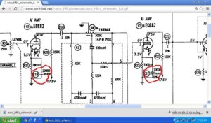

    Bị ù phần Pre cũng đơn giản thôi ạh. Đã có Schematic sẵn, A đo điện áp cho đèn Pre theo schematic trước xem có chỗ nào ko đúng, dò theo từng chân của đèn này ra để kiểm tra các tụ, trở liên quan...cũng chỉ có vài con... thế nào cũng phát hiện ra lỗi... nhất là mấy vị trí tiếp mass...

    Thế 2 con tụ E khoanh đỏ thì thế nào hả Bác?

    Chính là nó đó, tụ bypass AC cho Emitter. Bác cứ để đó khi nào rảnh thì thay, mấy con này kiếm cũng rẻ và nhiều hàng.
