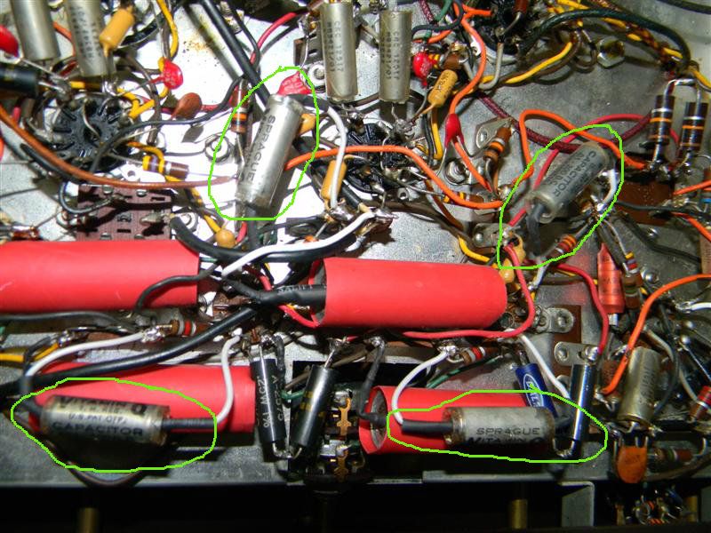

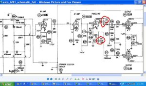

    E ko rành về kỹ thuật nên ko biết chức năng nó làm gì... E nghĩ ngay chân Cathode nên có ảnh hưởng đến chất âm nên thay thử nghiệm và quả thực như vậy... và nó ảnh hưởng khá rõ rệt. Bác cứ thay thử sẽ thấy mấy con tụ Ceramic cũ của nó nghe ko được và lúc đó mới tiếc là tại sao ko thay ngay ban đầu :D
    Còn mấy con này bypass xuống mass như vầy để làm gì vậy Bác?

    Mấy con tụ kéo từ chân cathode hay anode xuống đất đều là tụ bypass AC. Mục tiêu để triệt tiêu dòng điện AC không cho đi vào các cực của bóng (gây trôi điểm công tác và giảm hệ số khuyếch đại tín hiệu âm thanh). Mấy con này thực sự là có quan trọng, tuy nhiên làm việc ở điện áp thấp, và không nằm trên đường tín hiệu audio đi qua nên khả năng bị lão hóa rất ít. Nếu amp của bác thay mấy con bypass mà hay hơn rõ rệt thì do tụ bypass nguyên bản quá đuối rồi. Thêm nữa mấy con này em vẫn nói là rẻ và dễ kiếm. Lúc nào bác muốn đều có thể thay được nên em vẫn góp ý các bác quan tâm sau khi đã giải quyết xong đám nối tầng và trở phân áp.

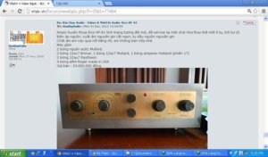

    Dạo qua các Shop ...thấy có Shop bán HF-81 đây... E nghĩ các Bác ko nên bàn về nó nữa... càng bàn thì E càng lời to... :lol: .
    Giá này thì E nghĩ còn nhiều lựa chọn tốt hơn HF-81 nhiều phải ko các Bác? :D

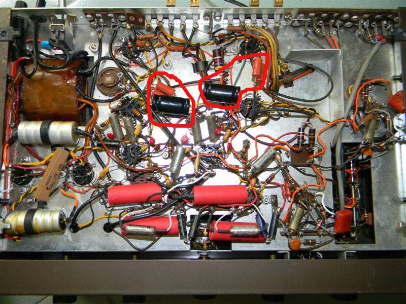

    Trước E cũng ko vừa ý tiếng Bass, E nghĩ tụ nào cũng có ảnh hưởng đến chất âm, nhưng về tiếng bass nhiều nhất vẫn là tụ thoát cathode của bóng CS. E đã thay mới cặp trở thoát (chỉ thay mới cho đúng trị số 165ohm) và cặp tụ thoát đang dùng là 100uF/100V ko phân cực của Đức. Theo nguyên bản là 50uF... E đã rà 100uF, 150uF, 180uF... và hiện nay đang vừa ý với 100uF!
    Ngoài ra E mới châm vào 4 con Vitamin Q 0.022uF & 0.01uF vào chỗ này... tiếng Mid có vẻ đã làm E hài lòng hơn :D

    Anh cũng đã thay 2 con Tụ thoát cathode của bóng CS của Pháp ( Sic- Safco ) 100uf/25v rồi. Chú mua Tụ VitaminQ đó ở đâu vậy ? Anh chưa ưng tiếng bass nên phải thay cặp Thoát khác xem có cải thiện được nhiều không. Mấy con Tụ cúc áo của anh đấu // với mấy con trở trị số nhỏ anh vẫn chưa thay được

    Máy của A vẫn dùng cặp trở thoát bằng sứ phải ko ạh? Tiện thể thay luôn đi A, Shop Vũ Đà Nẵng có bán trở 330ohm, mắc // 1 cặp thành 165ohm ngon luôn! Tụ thoát tốt sẽ cải thiện nhiều tiếng bass. A có thể thử 120uF hay 150uF xem sao? Mấy con Vitamin Q đó được 1 Bác gần nhà tặng, Bác ấy mua ve chai đồ quân sự US thôi ạh!
