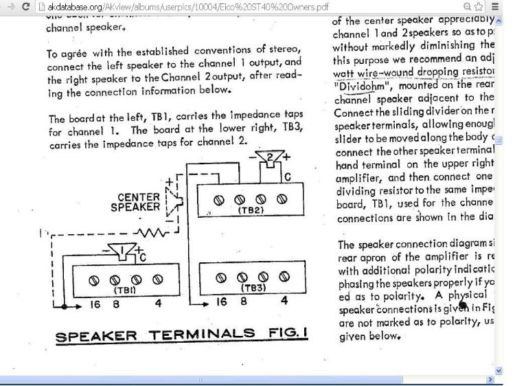

    Có bác nào ở hà nội chơi amply eico st40 không ạ
    E qua nghe thử xem cách đấu dây loa thế nào.
    Amply của e tiếng bass gần như mất tích

    _ Bác có thể tham khảo cách đấu ở đây, nó cũng hơi phức tạp và bác chú ý có hướng dẫn cho loa có trở kháng 4 --> 8Ohm
    http://www.hifivietnam.vn/home/integrat ... e-sang-gia

    E mới xem cái Manual của cái Eico ST-40 này. Công nhận hãng thiết kế mắc dây loa phức tạp thiệt. Nếu ai mới chơi đèn lại chưa tham khảo Manual của máy thì chắc chắn đấu nhầm. Lần đầu tiên thấy cọc "C" lại là cọc "+"... vì E thấy đa phần "C" là "Common" là cọc "-" mới phải... Potay!! Khó thế này khách hàng đấu ngược dây loa nghe dở ẹt là đúng... Cái này giống như bẫy khách hàng hay sao ấy? :lol: Các Bác nào dùng qua có ý kiến gì với "C" là cọc "+" ko? Hay là E nhầm đấy?

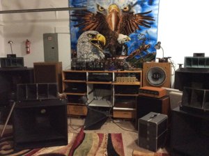

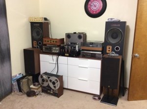

    Chào bác DNA đây là bộ dàn cỏ của E.

    Ui cha, Eico hf-81 bác ghép toàn đồ độc Tannoy gold, Altec 604, Vott...bác ghép với Tannoy, tiếng ra sao? chia sẻ cho anh em chút, mà hình như bác ở "bển" ? xe hơi cho ra nằm đường :)
  12. KIEU ANH
    KIEU ANH Advanced Member
    23/10/12
    202
    14
    Chào bác DNA câu hỏi của bác hơi khó trả lời ,E chỉ biết chút ít về âm nhạc nên nói ra có gì ko đúng bác bỏ qua nhé cặp Tannoy này E mua ko co thùng loa nên về nhốt nó tạm vào 1 cặp vỏ rất nhỏ so với sức khoẻ vốn có của nó nên ko thể cho ra đc chất âm như ý muốn ( dung chuồng gà để nhốt heo rừng) E đã đánh 5 cặp altec mà E đang có thì tannoy ko có gì đặc sắc ,chỉ có 300b đánh vào thì nghe Diana Krall ko có gì để bàn cãi,nếu so Eico HF 81 với Heathkit AA 151 thì E thích 151 hơn.cái này là so sánh 2 cái amp này cung 1 loại đèn.đây là cảm nhận của E,bb bác hẹn gặp bác sau.

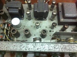

    Cho em gia nhập fan Eico với, mới sắm được cuc sắt gỉ HF81

    Eico của bác trông bẩn bẩn, khả năng bóng còn gin mullard, em thấy con hf81 nào mà bẩn bẩn như của bác thì em vững tin khi giao dịch hơn, lúc này bóng mullard lên giá khiếp quá, bác xem có con nào acid code Mc1 không? mấy shop toàn hét trên 2 triệu/con :(

    Hehe 4 bóng cs là synvania, còn lại là mulllar và mashusita bác ạ. Em này khả năng lưu kho lâu quá nên bị gỉ sét nhưng linh kiện và đặc biệt bộ volume, chiết áp bass trep còn rất tôt.
    Em đang chuẩn bị đồ để restore, làm mới hoàn toàn :D

    Bác nên nghe vài tháng trước khi restore, cẩn thận không thì nó bị biến chất không còn là hf81 nữa đấy, khi restore mình nên thay đúng trị số tụ, trở. Trước em cũng restore 1 con, cuối cùng phải trả lại nguyên bản chỉ thay mới tụ lọc nguồn thôi. Con này đánh Tannoy tiếng bass mềm tơi càng nghe càng yêu :)

    Vậy là bác cực kì may mắn mới có được chiếc HF81 gần như nguyên bản mà vẫn hoạt động tốt :)
    Đa số dòng cũ xưa đều cần kiểm tra toàn phần và thay thế khá nhiều: tụ lọc nguồn, tụ nối tầng, tụ thoát, khá nhiều trở tăng trị số (một số trở tăng trị số đến hơn 30%)... Sau khi thay thế cần kiểm tra các mức điện áp DC theo thông số càng gần thiết kế nguyên thủy càng tốt và đo kiểm công suất ra.
