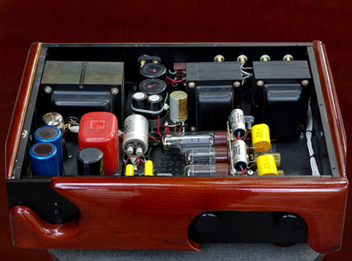

EL34-single-end lắp tay một sản phẩm kết hợp các linh kiện cao cấp thượng hạng:biến thế nguồn và xuất âm UTC cổ,các tụ,quận sen quý hiếm,còi nhất là Black gate,đây là chiếc amply hay nhất của tôi từ trước tới nay.

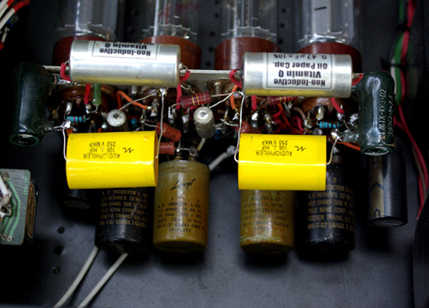

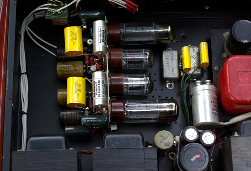

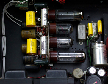

Amply của bác đặt đèn nằm ngang như thế thì đèn sẽ mau hư. Ngoài ra một vài con tụ lọc sẽ mau tèo vì bị hơi nóng của đèn toả ra. Linh kiện của bác quý thật vì một số thứ em nhìn thấy lần đầu. Nhất là loại tụ VitaminQ Non Inductance. Ngoài ra còn một số con trở vỏ sắt đỏ đỏ, trở sứ màu xanh và rất nhiều cuộn choke cổ kính, rất hiếm gặp trong các amply Hi-End khác. Chưa kể bộ biến thế nguồn, biến thế xuất âm UTC có hình dáng độc đáo nhất trong số các sản phẩm của UTC, bình sinh đây là lần đầu em thấy, chắc là đồ hand made của hãng UTC? Vụ này muốn chắc ăn phải hỏi bác Tùng cd149 Chúc mừng bác có một amply hay!
Cái này hình như hậu thế dán thêm label vào thì phải ? Hình như là điện trở của PRC của Mỹ. Đây là loại điện trở 1% mới thay thế cho điện trở Holco nổi tiếng khi xưa. Được ưa chuộng trong Audio hơn điện trở Dale RN65. Ngoài biến thế cho quân sự ra thì UTC có sx biến thế cho ứng dụng HIFI. Băng thông các biến thế IT và HIFI của UTC có băng thông rộng cho Audio và được chế tạo rất đẹp. Những loại biến thế HÌI này bị săn lùng ráo riết trên khắp thế giới. Theo em nghĩ hình như rất hiếm ở VN vì hầu hết các biến thế UTC ở VN đều cho ứng dụng quân sự. Dzê em có thể sai.
Trừ vụ re-label thì ngài ...sai tuốt Em đánh cược loại trở vỏ sắt đỏ đỏ là trở QS, đương nhiên không phải của Mẽo. Bên cạnh đó có ít trở AB và một vài con trở TQ Tương tự, OPT có vẻ giống Luxman hơn là UTC Anyway, nghe thấy hay là được :wink:

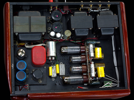

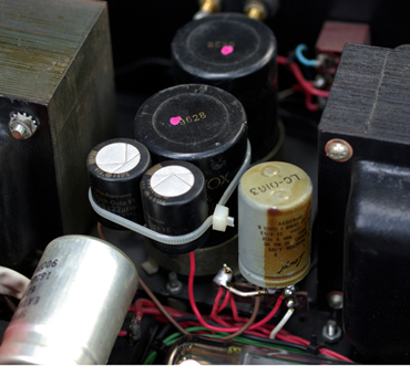

Các bác nhìn cặp OPT chổ bốn đai ốc siết thì thấy không đúng chiều (đi theo đôi) với Air-gap Vậy chắc chắn không phải là OPT xịn rồi . Có thể là OPT cháy rồi quấn lại, nhìn Fe kìa
Có lẽ chị của em đúng vì nhìn kỹ hình 8.jpg thì hình như nó là điện trở của Đông Âu vì PRC có màu đỏ tươi hơn và đóng số hơi khác. Hình mờ quá thì chỉ còn đoán ... mò là may lắm rồi hế hế
Bác tinh mắt quá...đây là sản phẩm của bác ''Hùng xâu tai''.Ban đầu tôi muốn có 1 amply EL34 chỉ toàn có biến thế và các quận choke,thật ít dây rợ loằng ngoằn...nhưng không thể cho biến thế nối tầng vô được,đành dùng tụ nối tầng vậy(sắp tới sẽ có tụ cực gấu).amply này tiếng rất tuyệt so với tất cả các EL34 mà tôi đã được nghe.Tôi chỉ mê các linh kiện quý hiếm cổ quái đắt tiền, sắp tới sẽ trình các Bác 1 sản phẩm 300B và GM70 với các linh kiện cổ quái thượng hạng,bao gồm toàn biến thế., các quận choke,thật ít điện trở và đống dây rợ loằng ngoằng....trò chơi tháo lắp này càng chơi càng thú vị và vô cùng tốn học phí !

Đó chẳng phải là tụ Black Gate là gì bác Virgo ơi? Tụ màu đen (Black) và có cái "gate" màu vàng, mặc dù chữ in trên đó là Aerovox và một loại nữa in chữ Rubicon hay Nichicon gì đó mà em đọc không ra. Em với bác đếm thử xem kho nhà ai nhiều hơn
Chị Bạch ơi, Trong amply của bác Fuong em thấy dùng rất nhiều các loại tụ ( tất nhiên là cả Black gate ) mà em cũng có. Lại nhân thấy bác ấy chê Black gate là còi nhất nên em mới nổi lòng tham định vác mấy em tụ sẵn có ở nhà đổi lấy Black gate dùng cho nó có....thương hiệu thôi mà :lol:

Cặp OPT hình như nguyên thủy là cục đổi nguồn 380V/220V của UTC. Họ tháo lấy phe quân lại thành OPT khi vô phe và lắp 2 cái bít bị sai chiều nên 2 cục có Airgap khác chiều. Em đoán thế vì nhà e cũng có 1 cặp nguôn UTC này. Chữ UTC được dập lên cái nắp bít. Em có thể sai!
Mà sao không bác nào nhìn ra mấy cái tụ vàng có chữ Audiophilles nhể ! tụ đặc chủng đấy ạ ! Có khi em lại nhầm rồi ạ ! :lol:
Loại tụ đặc chủng này nghe đồn có xuất xứ từ nước láng giềng vĩ đại của chúng ta, "chuyên trị" các Audiophile.
