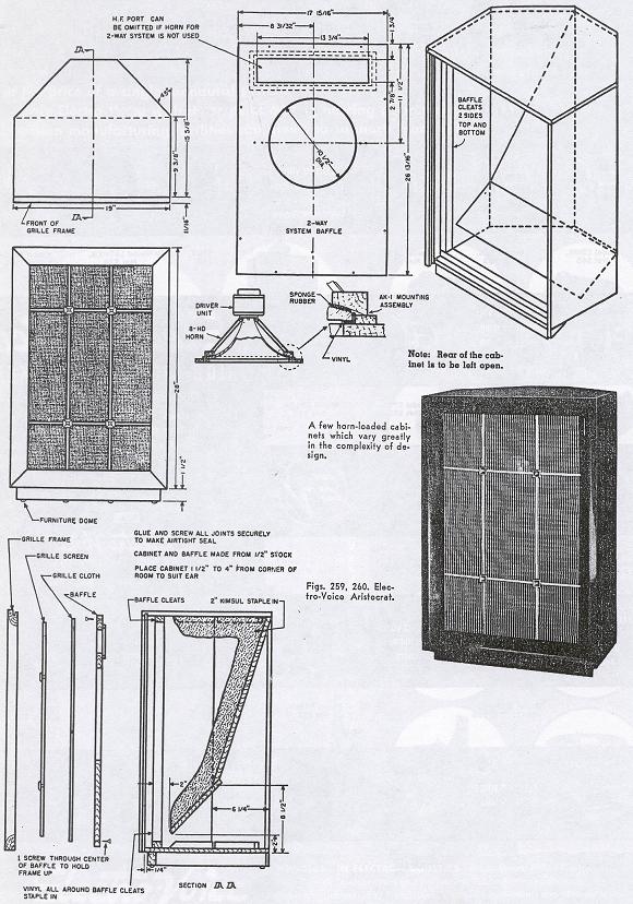

    Cặp này của bác mà đóng thùng Aristocrat là hay lắm đó. Bác đang đóng thùng gì vậy?

    Đã gửi file cho GRF,
    Thiết kế aristocrat đây, em đã đóng thùng này rồi nhưng nghe không phê lắm, tiếng bass hơi bị thiếu...

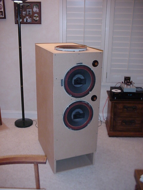

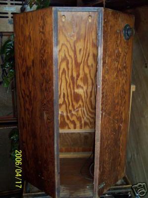

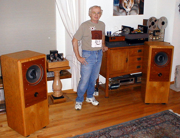

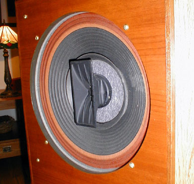

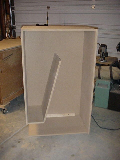

    Thùng của bác đây (và một số thùng do DIYer thế giới đã chơi):
      File size:
      21,7 KB
      Views:
      501
      File size:
      21,8 KB
      Views:
      499
      File size:
      24,6 KB
      Views:
      521

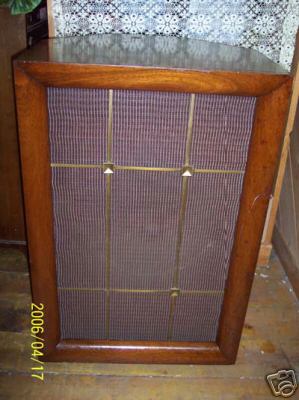

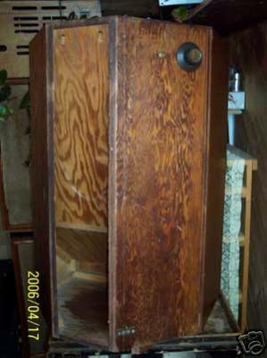

  25. nck_kool
    nck_kool Advanced Member
    8/3/06
    6.580
    Tây Bắc
      File size:
      134,6 KB
      Views:
      511
      File size:
      130,5 KB
      Views:
      500
      File size:
      86,6 KB
      Views:
      513
