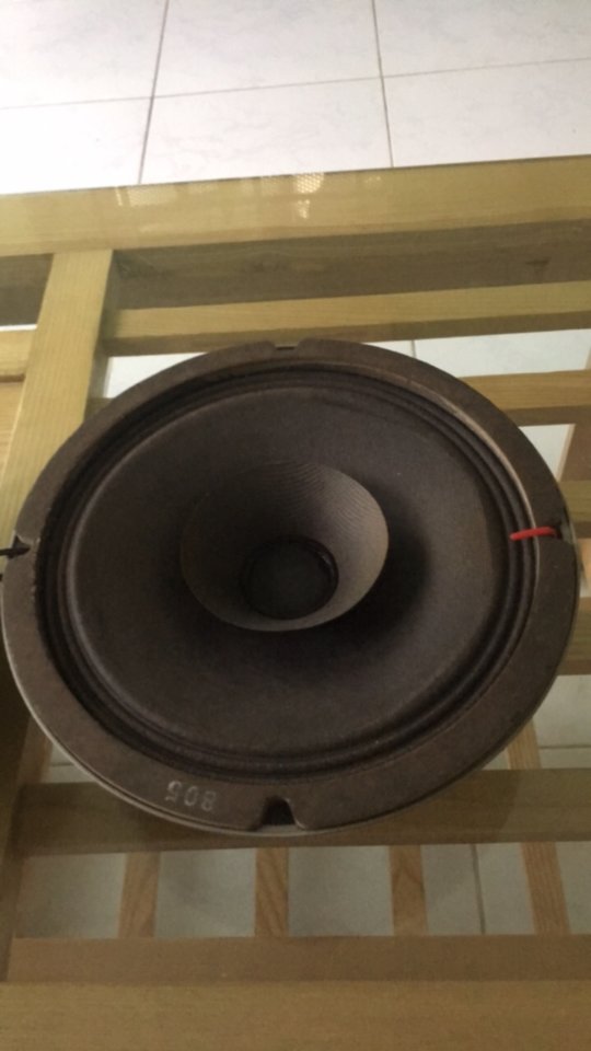

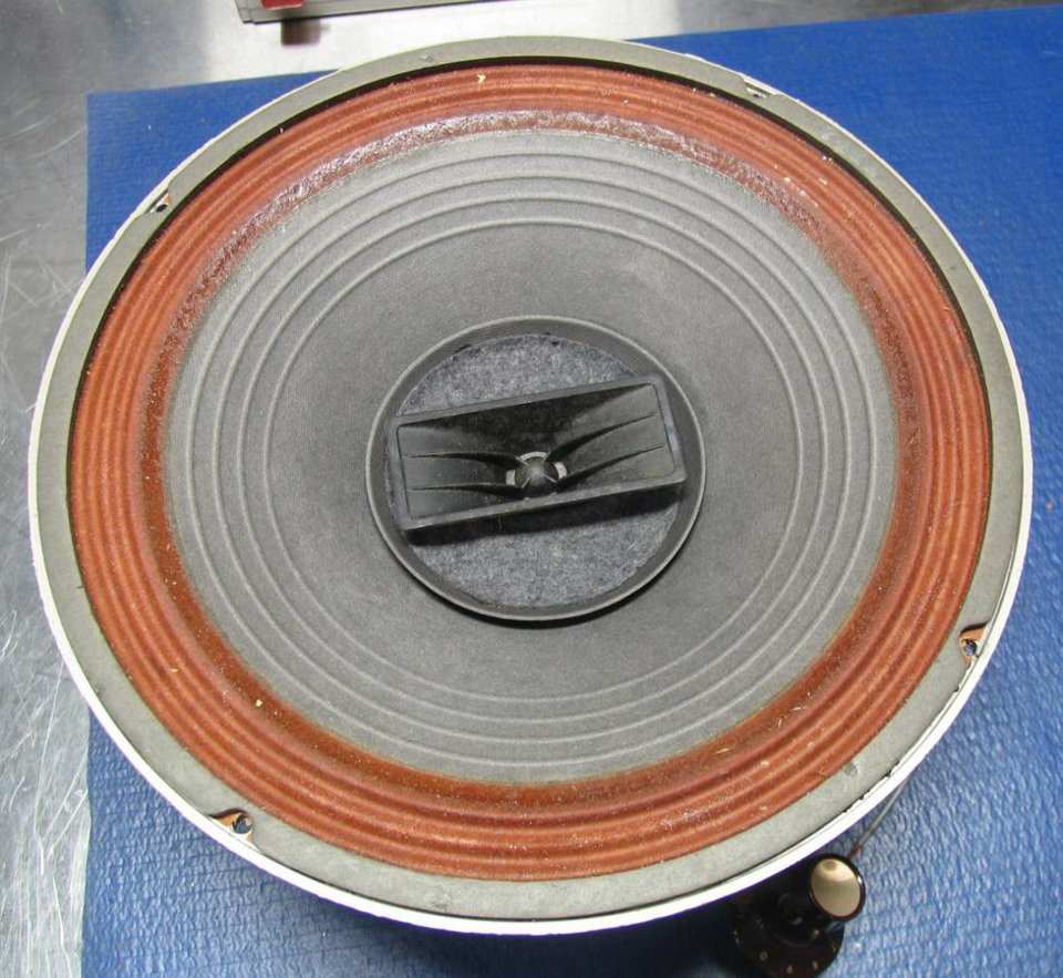

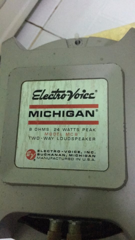

Chào các bác E có cặp loa electro mc8 bác nào có kinh nghiệm chỉ giáo giúp e mẫu thùng với ạ. E đã ghép thử ván hở tận dụng ở nhà mà tiếng bass không thanh thoát

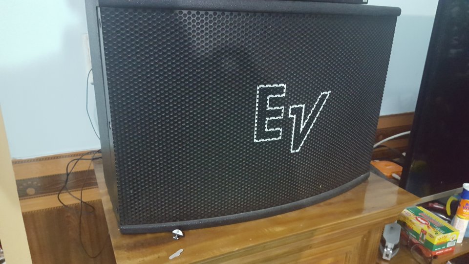

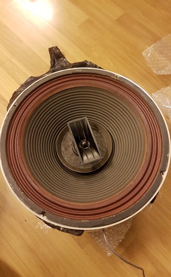

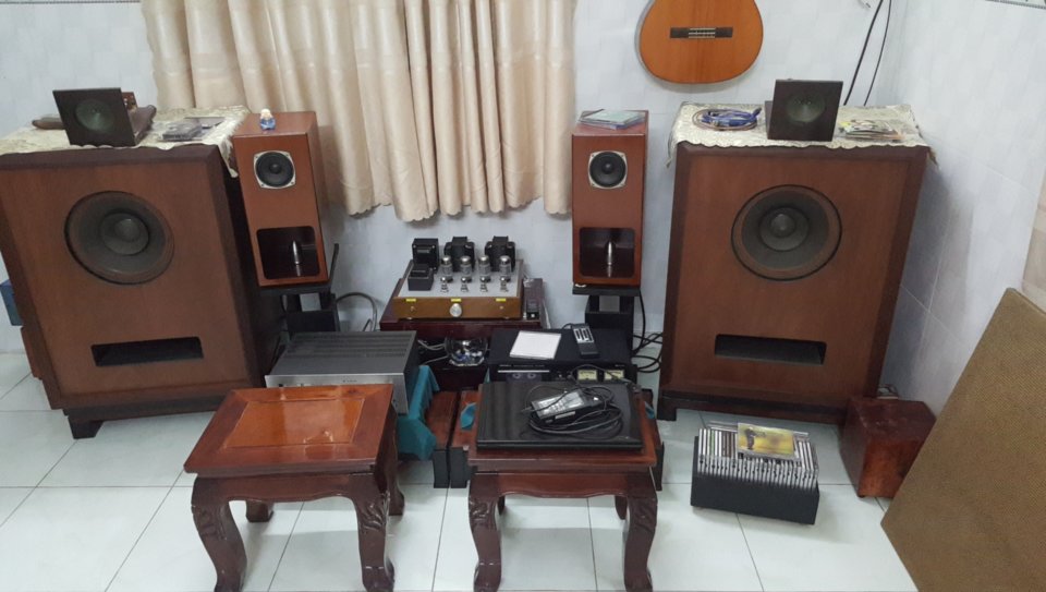

E up thêm hình ạ, vẫn nhờ các bác tư vấn dùm mẫu thùng ạ. Loa ev của e cỏ thôi các bác đừng chê cười tội nghiệp

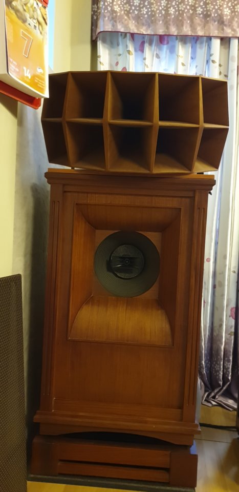

Mình thấy các bác hay chơi loa toàn dải bằng thùng ván hở.còn muốn thêm bass chắc có lẽ dóng thùng cho em nó.

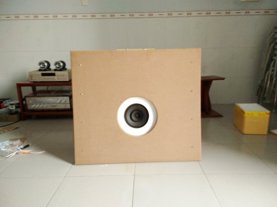

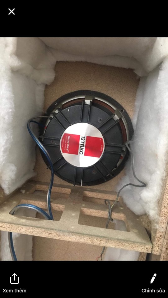

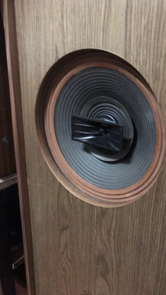

Em cũng có cặp củ giống bác, đang gắn tạm vào thùng diy Onken nhưng chắc chưa chuẩn hay sao thấy tiếng bass nó kỳ kỳ. Lỗ hơi thùng của bác kích thước thế nào cho e tham khảo với.

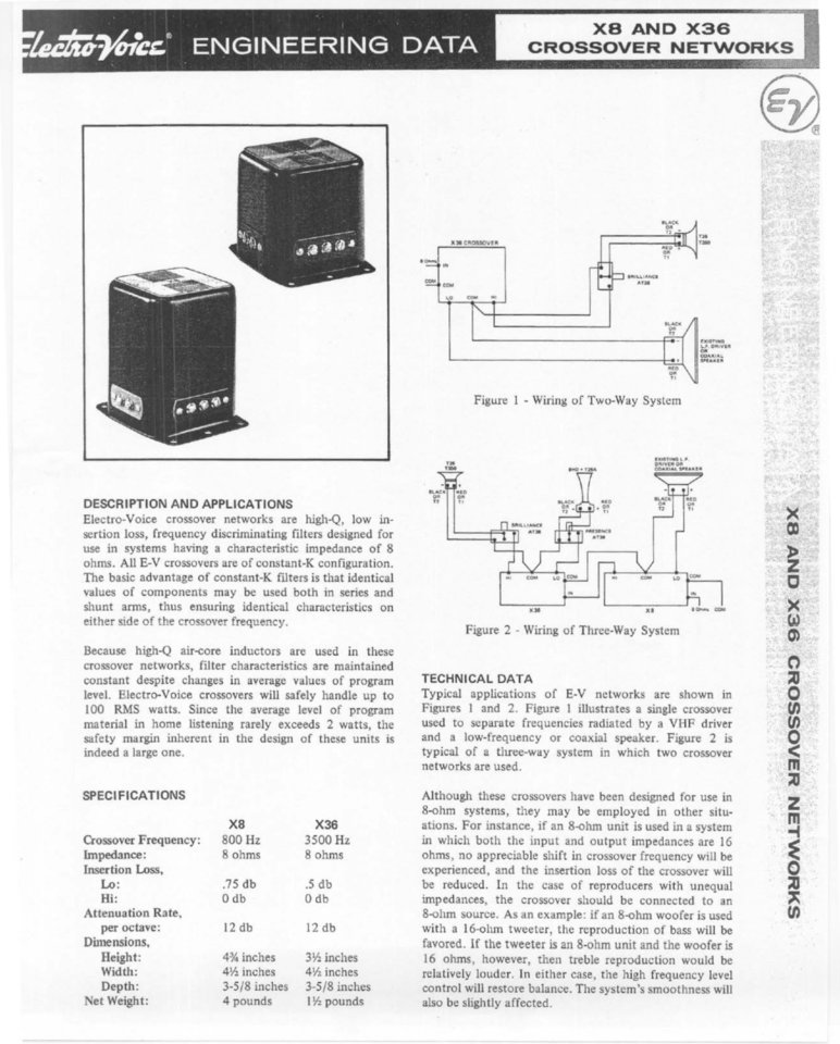

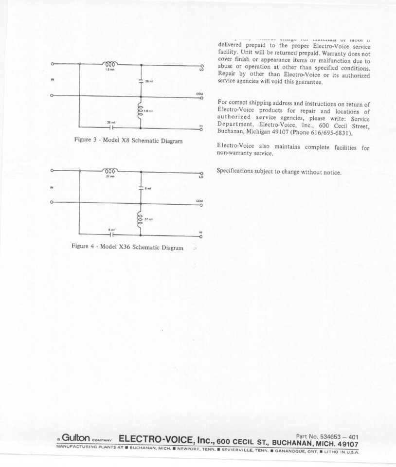

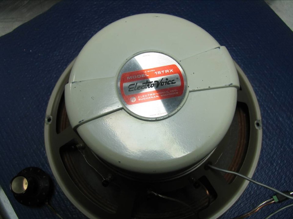

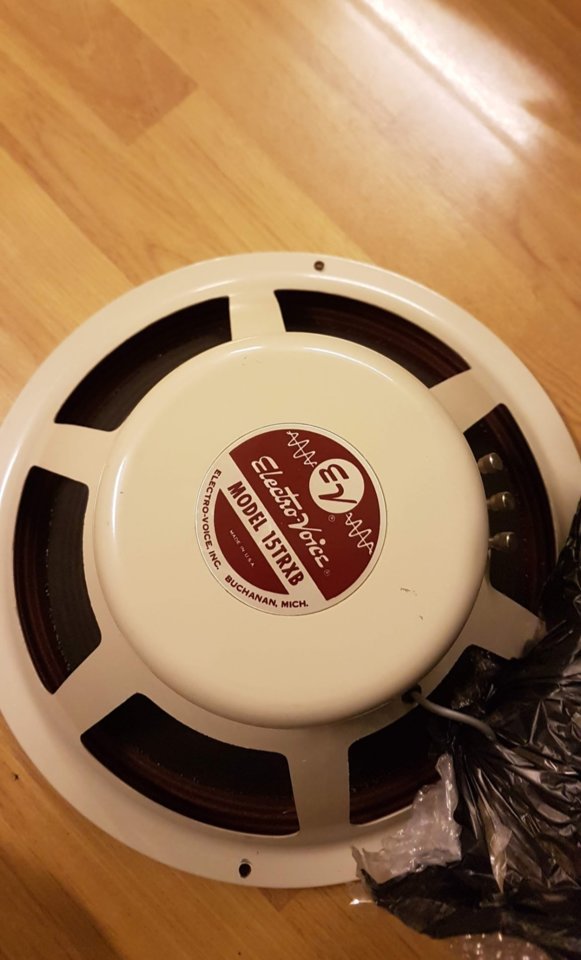

Loa 15TRXB nếu dùng thêm phân tần X8 và X36 thì nghe có khác biệt nhiều hơn so với không dùng 2 phân tần này không các bác?
Cặp loa lúc trước của em chỉ có mỗi phân tầng X8 nghe vẫn bình thường. Tuy nhiên có X8, X36 theo đúng thiết kế thì quá chuẩn rồi. Clone theo schematics là ok .

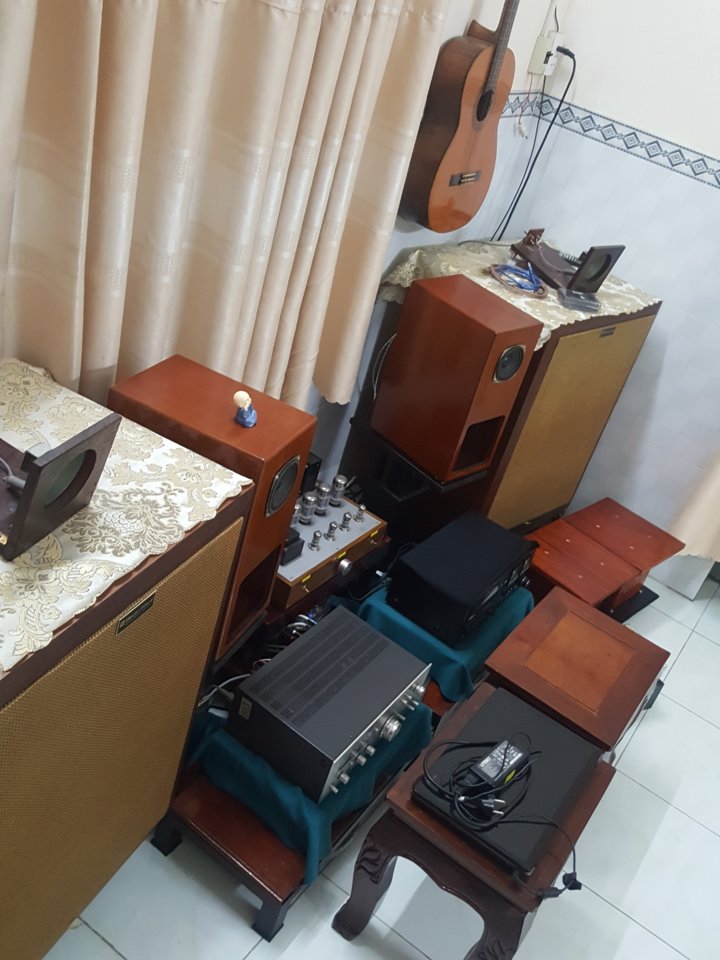

Cặp loa ev của em sau 1 thời gian trải nghiệm em đã nâng cấp cho em nó con amly lũman.nghe thấy ấm hơn

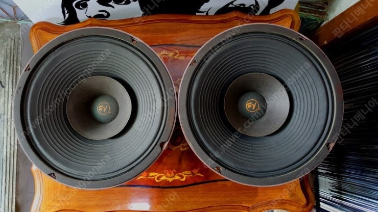

Chào các bác. Em mới lấy cặp ev sp12b bass 30. Các bác cho e hỏi lên thùng như nào và ghép với amply gì thì hợp vs e nó ạ. Cảm ơn các bác!!
Chào các anh , em có cặp electrovoice sp12b mong các anh chỉ giáo amply bán dẫn cỏ nào đánh em nó hợp. Em đang xài el34 diy muốn thay đổi xíu không khí để nghe nhạc vàng. El34 diy đánh nhạc vàng ko hay lắm..
