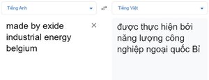

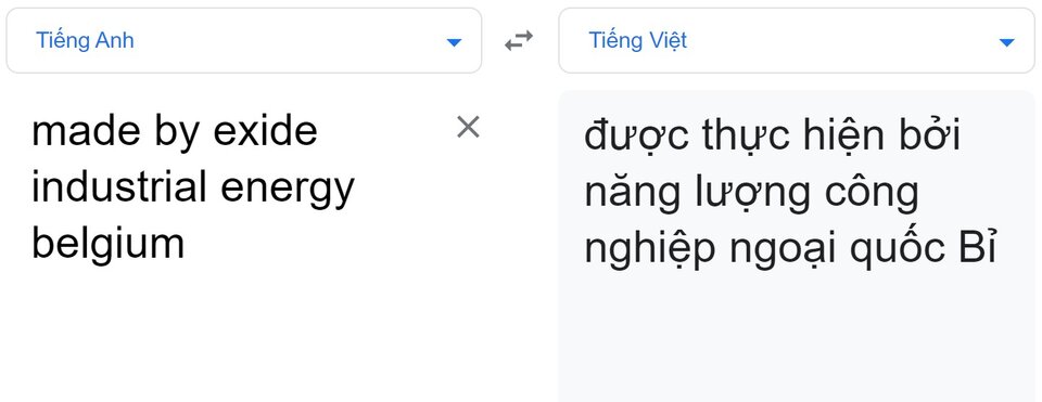

    Mấy cái dòng chữ đó em cũng ko hiểu. Dịch ra như vậy thì em thấy cái: biến áp an toàn. Thì bác phải hiểu đó là chỉ biến áp cách ly.
    Còn cái dòng trên exide nghĩa là bên ngoài:

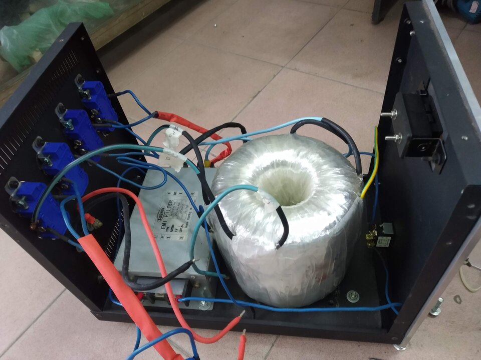

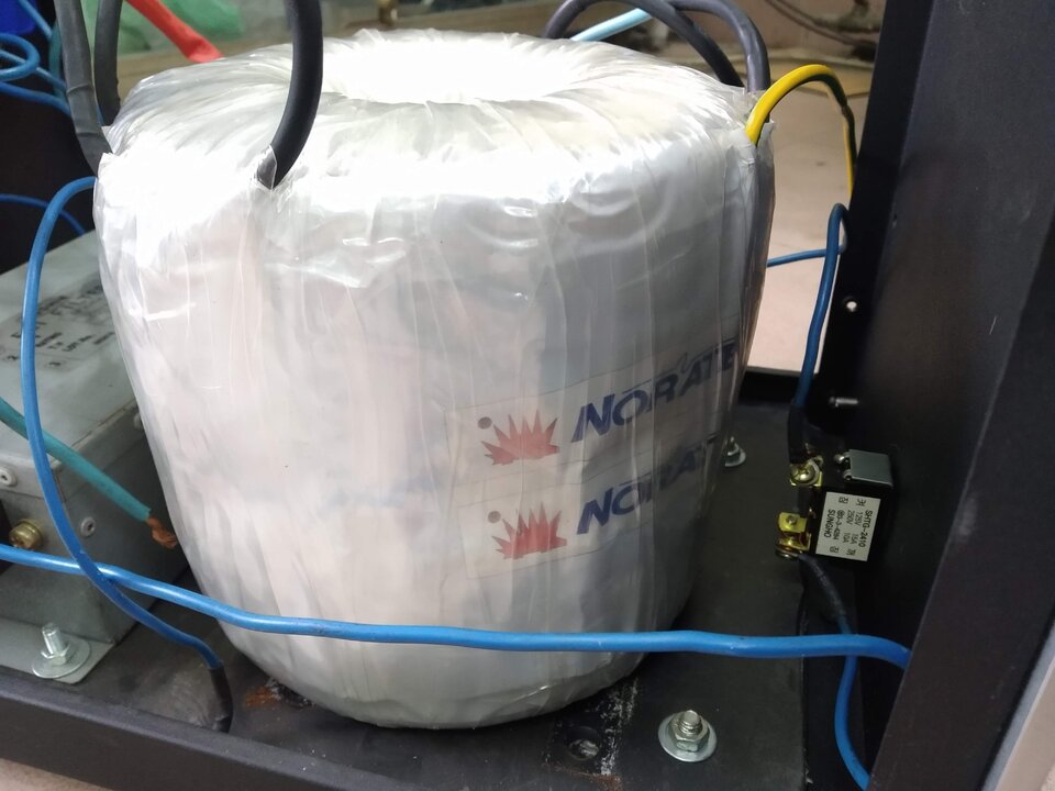

    Thực ra cái dòng " tranformer for safety " trước giờ chưa thấy . mà đúng ra nó phải ghi là " isolation tranformer " .
    Còn cái co nhiệt nó không nói lên được gì . Tại vì hàng bãi , quá trình cắt , tháo mất cái miếng bọc nhựa nên xài cái co nhiệt cũng ko sao

    Bác có vể chưa hiểu ý bác Omertavn nói! Cái co nhiệt nó chạy từ trong cuộn dây biến áp ra thì làm sao mà về VN nhét vô đc hả bác?

    Theo em quan sát thì chỗ đen đen kia ko phải là keo mà là miếng cao su cắt tay nham nhở nhét vào, vì có thêm miếng tôn tròn tròn bên trên để fix thì sẽ ko bao giờ đổ keo bác nhé!!!

    Ý bác nói cục này ạ.
  10. freeman1
    freeman1 Advanced Member
    10/9/09
    1.711
    232
    Đúng rồi bác ơi. Em nghĩ cục này với cục bác đăng bán là giống nhau, cùng một cơ sở sản xuất ah.

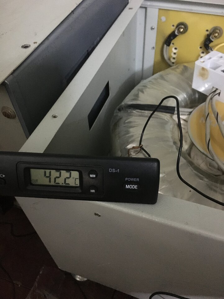

    Em cắm từ 7h sáng tới giờ 16h là được 9 tiếng. Nhiệt độ biến áp như hình chụp. Về bacl nhiều bác nói chất âm hay, ko hay. Em chỉ quan tâm đến khi chạy nó có rung, có nóng, dòng ko tải, độ chịu tải. Còn lại chất âm thì tuỳ cảm nhận của mỗi người. Chắc các bác cũng hiểu là rất nhiều hãng đã đưa nhà máy sản xuất của mình ra nước ngoài. Đặc biệt là TQ, ấn độ, indo... để giảm giá thành sản phẩm. Chắc chắn một điều là chất lượng sẽ ko còn như của chính quốc sx. Nhưng cũng ko kém vì vẫn phải theo tiêu chuẩn và danh tiếng của hãng. Tamura cũng có nhà máy tại TQ.

    Biến áp chạy nóng hay nguội (ứng với dòng tải tĩnh lớn hay nhỏ) không suy ra được chất lượng của lõi hay của dây quấn. Cái này liên quan đến chế độ làm việc mà nhà sản xuất muốn khai thác. Cùng 1 lõi, cùng 1 cỡ dây, nếu quấn N vòng/vôn mà BA âm ấm thì quấn 2N vòng/vôn sẽ mát lạnh (dòng tĩnh nhỏ) và N/2 vòng/vôn sẽ rất nóng (dòng tĩnh lớn), thậm chí là có thể cháy nếu cắm liên tục. Ưu điểm của vòng/vôn nhỏ là tốt cho dòng tải lớn nhưng hao phí tĩnh (nhẹ tải) lớn; ngược lại, ưu điểm của vòng/vôn lớn là tốt cho dòng tải nhỏ (chạy mát) nhưng hao phí nặng tải lớn, thậm chí là không cấp được dòng tải đủ lớn. Chả thế mà mấy BA công nghiệp loại EI của Nhật cắm sau một đêm nóng bỏng tay, mà vẫn là đồ xịn.
    Theo em quan sát thì BA xuyến xịn thường có lỗ hổng ở giữa khá nhỏ so với đường kính tổng. Lỗ này nhỏ thì khó quấn dây nhưng tốt cho truyền tải, vật liệu, không gian. Các nhà sản xuất tính chuẩn + máy xịn có thể làm lỗ thật bé để đạt hiệu quả cao nhất :)
    Gen co xịn + dây xịn + lớp nilon quấn tinh tế có thể dùng để nhận diện BA xịn. Nhưng ngược lại thì chưa chắc đúng. Lí do là hoàn toàn có khả năng một ông thợ nào đó mua về xong tháo ra để đấu lại, câu thêm đầu ra rồi quấn vỏ như cũ. Cái này có thể nhận diện thông qua lớp nilon. Nếu lớp nilon có những vết nhăn/gấp/gãy góc ở những điểm ko tì vào đâu, các lớp nilon nhìn ko đều, có hiện tượng có vết bẩn bên trong nhưng sạch mép ngoài thì là đã bị quấn lại.

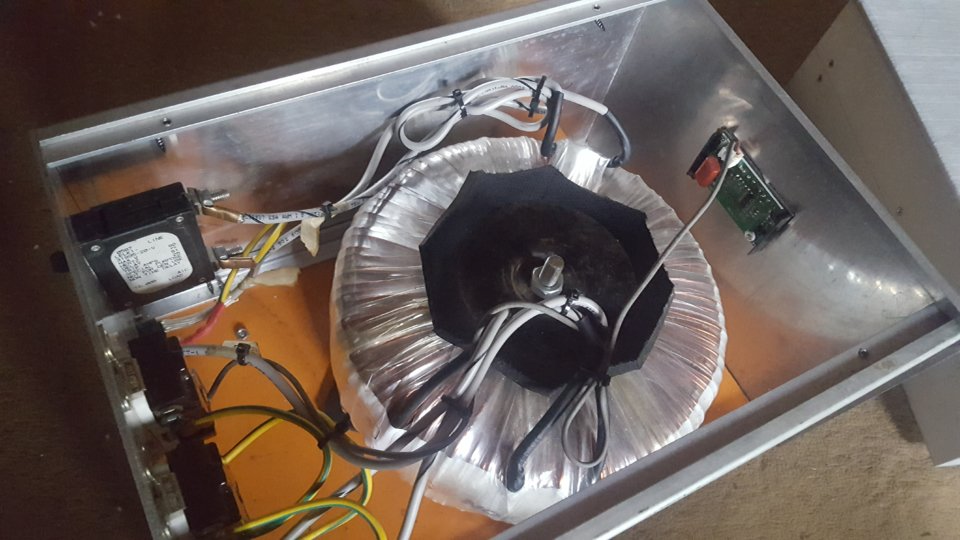

    Em cũng có phương án giữ lại dùng sau khi đấu dây dợ nghiêm túc hơn và để ở vị trí phù hợp nhất trong nhà. Tiện em cũng hỏi là em cần 2 miếng mặt trước và sau bằng nhôm hoặc inox. Mặt trước khoét lỗ vuông để đồng hồ, CB, mặt sau khoét lỗ để lắp ổ cắm ko ạ.
