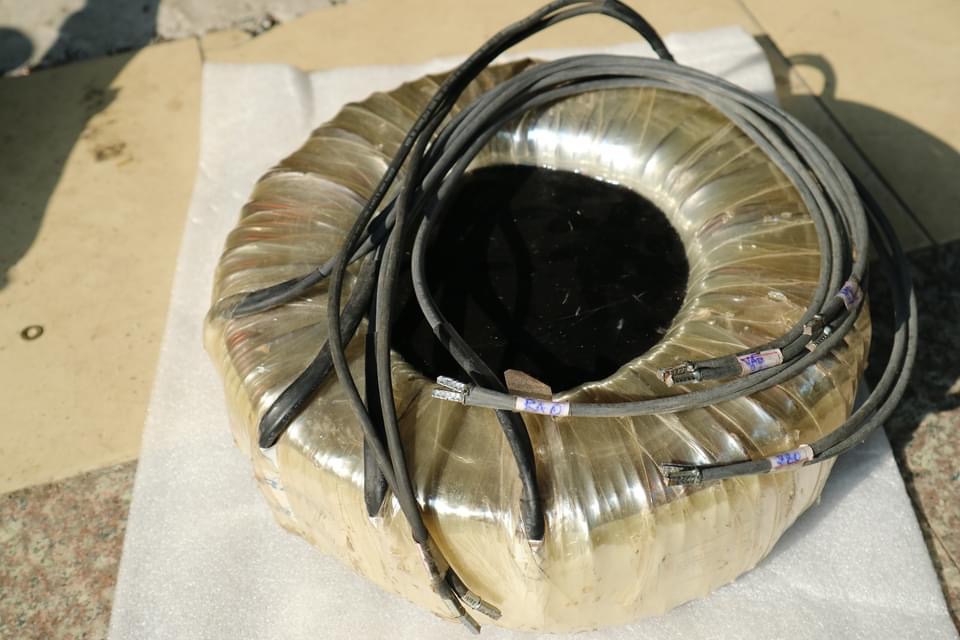

Em đăng bán lại cục xuyến 30kg

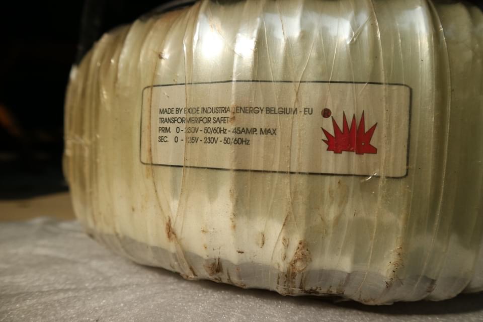

    Nhìn tem bacl của bác chủ ko thấy đáp ứng tiêu chuẩn cho thị trường nào ( CE , US...) . không có số P/N, LK mà hãng Noratel vẫn ghi trên biến áp. Bác chủ có thể chụp cái tem đó gửi thẳng cho Noratel nhờ kiểm tra được mà.

    Trên thị trường châu âu UK, EU ... thì sản phẩm dt bắt buộc phải có golo chứng nhận tiêu chuẩn. Mới có thể vào được thị trường của họ.
    E thấy trên vỏ của bác chủ mới có PASSED. Còn những logo chứng nhận như CE....ko có.

    Đúng nếu hàng xuất châu Âu không có biểu tượng "CE" là có vấn đề

    Rất cảm ơn các bác ạ. Về hình thức thì em thấy nó ko giống hàng giả. Về chất lượng thì em thấy rất ổn. Những cục kiểu như này cũng rất ít trên thị trường. Em vẫn luôn lắng nghe các chia sẻ của các bác. 9tr hay 13tr có mất cũng ko tiếc bằng mất uy tín ạ. Chơi audio mà mất uy tín thì sợ là mất luôn cả đam mê. Em mua và bán trên này cũng nhiều, Khi em bán thì cũng cố gắng tìm hiểu và bán với giá hợp lý nhất để vừa bán nhanh mà các bác mua cũng cảm thấy hài lòng. Bỏ qua vấn đề cục này có phải là nhím hay ko phải nhím. Một cục biến áp 10,5kw đầu vào 230v đủ đầu ra 100 120 220. Dòng ko tải thấp, để ngâm điện 24/24 cũng ko nóng, chạy êm ko rung. Thì cái giá của nó em nghĩ cũng ko thấp hơn giá 9tr đâu ạ.
    Còn nếu cục này có tem mác hội tụ đủ các ký hiệu để vào được các thị trường khó tính nhất, và chắc chắn là đồ xịn 100% của hãng thì giá em nghĩ phải trên dưới 20tr vẫn có người sẵn sàng mua.
    Vì những đặc điểm được cho là ko rõ ràng nên mức giá 9tr, kèm thêm là hàng nhái em sẽ nhận lại. Đó là giá em mong muốn. Nhưng nếu thấp hơn thì sẽ ko có cam đoan gì cả. Vì thật sự là giá nó cũng chỉ bằng cái cục quấn tay cùng cs thôi ạ.

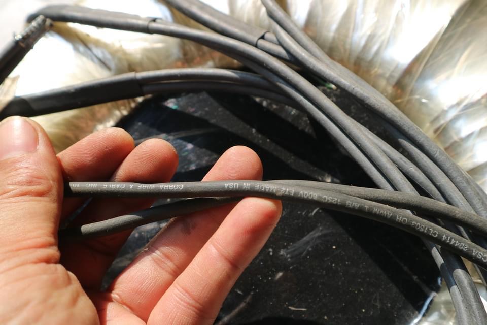

    cục này thì chuẩn bài rồi, cục của bác chủ có thể đã bị bọn bãi nó chặc đồng hoặc lỗi gì đấy sau đó lái buôn mua về quấn lại thứ cấp hoặc quấn cả sơ lẫn thứ chỉ giữ lại tem nhãn, lớp nilon bọc....nên nhìn các quấn lớp nilon cách điện, chịu nhiệt nó lộn xộn, dây ra và co nhiệt cũng thay thế nên rất dại so với đồ nguyên bản. Cá nhân em tháo rất nhiếu biến áp từ xuyến, ccore, rcore....của các hãng nổi tiếng dùng trong công nghiệp, y tế....nhưng chưa gặp cục noratel nào nó có bề ngoài như này. Vế chất lượng thì các cụ cứ test ưng cái lỗ nhỉ thì bê về, em nghĩ bác chủ bán thì cứ cho ae mang về nghe thử 3-7 ngày hay do 2 bên thỏa thuận nếu ưng thì chốt kèo kg ưng thì mang trả lại, như vậy vui cả đôi đường chứ để xác định fake hay real nhìn vào cái tem đó kg ai xác định được cả

    Cúc này ko phải nhái gì cả mà là do có ai đấy can thiệp vào để lấy ra ròng điện 100v nên khi cuốn lại nilon và đưa ống gen vào chưa dc đẹp thôi ạk

    em xin cam đoan với các bác là giấy nilon chưa quấn lại các bác nhé, có thể do em chụp ảnh nó nhìn như vậy, xếp rất đều, nếu bóc ra quấn lại sẽ biết ngay nếu các bác đến xem trực tiếp, còn về gen co nhiệt nó cũng có khác gì cục đổ keo phía trên đâu. Cục phía trên cũng vào ra, công suất, cân nặng ko khác gì cục của em. Chốt lại là các bác sẽ ko băn khoăn khi xem và dùng thực tế ạ.

    cục đổ keo 5 dây ra, tương ứng vào 0 - 230V và ra 0- 125-230V, còn cục của bác chủ tem mác y chang, cân nặng y chang mà 6 dây ra tương ứng: 0- 230V , ra 0-105-125-230V thì 100% đã có đụng chạm dao kéo rồi bác chủ ạ

    Bác nhìn thế nào ra 6 đầu ra ạ, 5 đầu ra nhé, em lấy đường 105v là em lấy từ dây 125 và 230v. Bác đã thấy ai đấu thứ thế bao giờ chưa ạ. 2 dây đều là dây nóng chỉ khác là 1 dây 125v, 1 dây là 230v

    đấu như bác thì 5 dây nhưng đấu sử dụng như bác chủ thì muốn tiếp địa phải mần sao ạ?

    Cả 2 cục này đều ko có tiếp địa bác nhé. Ko phải cục biến áp cách ly nào cũng có dây tiếp địa, kể cả xuyến hay Fe Ui, EI. Tùy vào nhu cầu của khách hàng đặt nhà SX có làm hay không cần làm. Tất nhiên cá nhân em vẫn thích cục nào có dây tiếp địa đi ra hơn. Còn về tác dụng thì em ko nắm rõ lên không dám chém gió, chỉ biết là để làm thêm cái đấy cũng không tốn kém lắm. chỉ là một lá đồng mỏng bọc trong giấy cách điện rồi quấn vòng quanh xuyến bên ngoài cuộn sơ cấp, sau đó họ quấn đến cuộn thứ cấp/

    2 dây đều nóng đó là suy nghĩ của bác và nó hoàn toàn sai cả lý thuyết lẫn thực tiễn!

    Đấy là do do bác nói cục của em có 4 đầu ra 0 105 125 230. Em nói chỉ cần 3 dây ra 0 125 230v ở cuộn thứ cấp cũng đủ 3 điện áp ra, nói 2 dây nóng để một số bác ko biết dễ hình dung, còn đương nhiên bác biết rồi thì nói em là gà khi nói câu đấy em công nhận.
