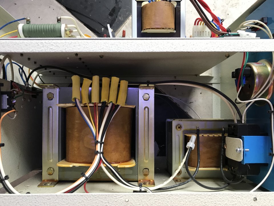

    Dòng ổn áp cho audio của LIOA, thấy một số bác chụp hình bên trong, nhìn cũng ổn.
    Đầu tư cục đó xong còn phải thêm một em BACL cho AUDIO (có thể kèm mạch lọc hoặc không).

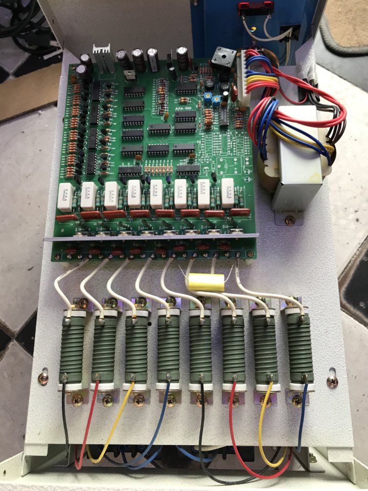

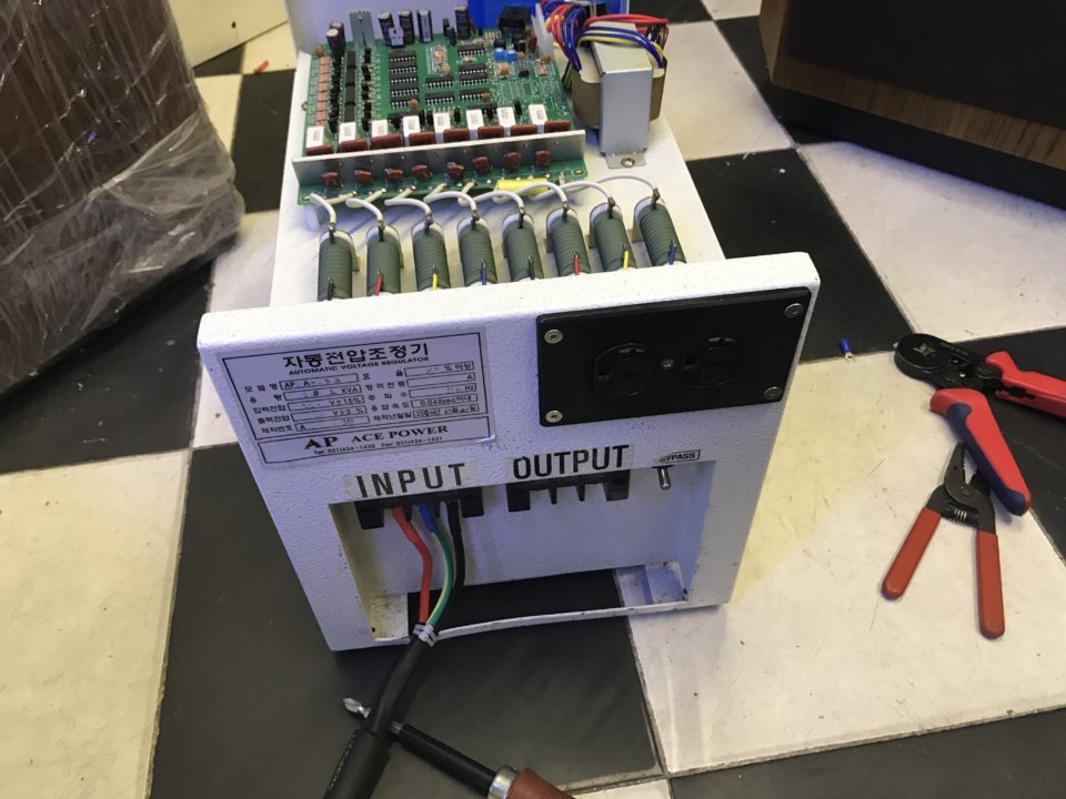

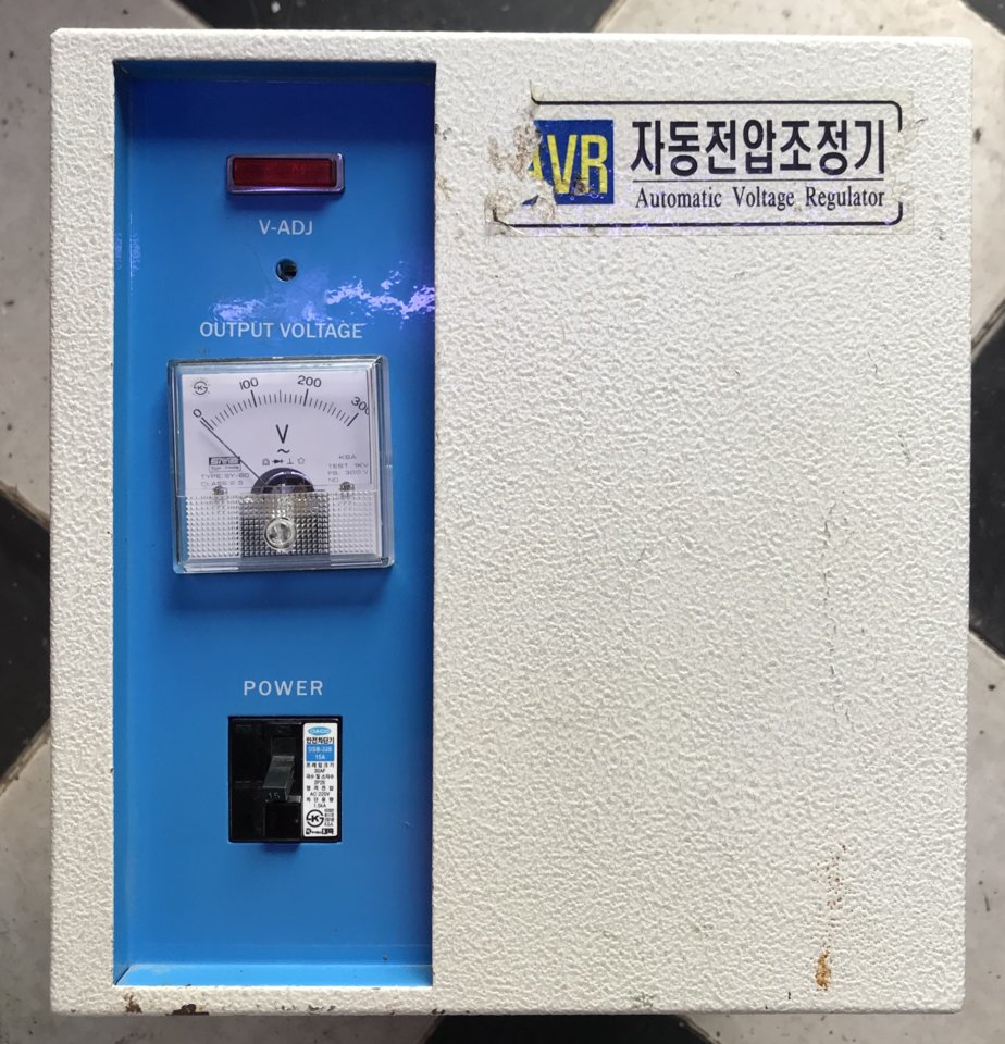

    E có con ổn áp điện tử kèm biến áp cách ly 2kva dùng công nghệ AVR cho dòng điện cực kì ổn định và ko gây nhiễu. Ổn áp của hãng Hàn Quốc nhé các bác, to nặng 30kg có thể thay đổi đầu ra +- 15%z
    Bác nào có nhu cầu call cho e ah,e đã lên ổ cắm Hubbel và mặt anod nhôm rất tiện cho các bác sử dụng luôn.
    call 0904 831183
