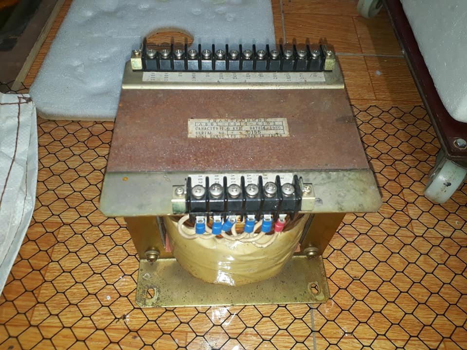

    Em dư cục này 1,8 KVA, Made In Japan, rất nặng, dây đồng dẹp, chạy êm, giá 2,5 triệu. 0932.988.sáu sáu tám.
    Vào : 180v,200v,220v,230v.
    Ra 90v, 100v, 110v, 220v

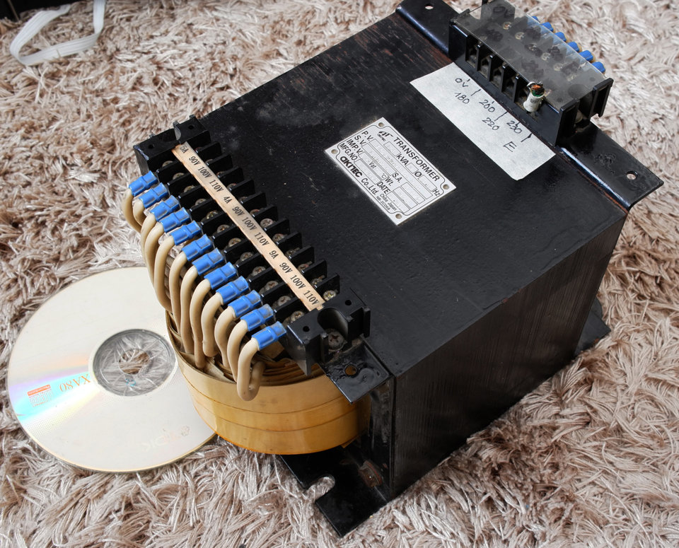

    Ra 220V là phải đấu Nối tiếp phải không Bác nhỉ?

    Con này Out 3 cuộn 100v. 110v/ 4A. 5A. 9A..
    1. Bác để 3 cuộn ra 100v. 110v.. OK. lấy 3 áp 4A.5A. 9A
    2. Lấy 220v.. Mắc // 2 cuộn 4A+5A và nối tiếp với cuộn 9A.. Bác có 220v/9A. Hi

    Để nguyên 100-110 9A dùng cho Amp hoặc CDP điện 100, mắc nối tiếp 2 cuộn 4A với 5A dùng cho CDP, pree... điện 220 được không Bác?

    OK.. Bác Lấy 100v & 110v/ 9A . CS 0.9 KVA.
    2. Nối tiếp 2 cuộn 4A +5A . Bác có 220v/ 0.9 KVA ( Tổng 3 cuộn dây > Ra 3 áp. Bác có 1,8 KVA). Hi
    Con BA này> All in one cũng tiện.. Bộ dàn k cần CS lớn.

    Cho E hỏi thêm vấn đề nữa :)
    Khi đấu nối tiếp 2 cuộn 4A và 5A đó để lấy 220V rồi thì không dùng dc 100 và 110 ở đó nữa phải không? À mà đã nối tiếp thì E tưởng chỉ còn 4A thôi chứ nhỉ?
    Muốn dùng dc 100-110 thì ở 1 cuộn 9A kia thôi nhỉ :)

    Chuẩn rồi Bác.. Tổng CS=1.8KVA.. Bác lấy nguồn (100v or 110v)/ 9A và 220v/ 4A

    Nếu em cần nguồn công suất lớn 1.5kva cho điện ra 100v thì em đấu 3 cuộn song song phải không? Hay chỉ sử dụng max 0.9kva (9A) là max rồi ah? Tks

    Nếu Bác đấu 3 cuộn // ra 100v/18A/ 1.8kva. Hi
