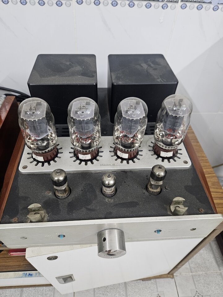

    Như tiêu đề, em bán Apl Thì Van DL 50 đã thay bóng KT 120 của China,( xài rất lực,, ổn áp)
    Riêng bộ bóng cả cs và pre cũng hơn 3 củ rồi
    Bác nào quan tâm ghé em xem và thẩm âm.
    Thanks các bác.
    Em ở Tân Bình

    Mình nhớ amp DL50 dùng bóng công suất 6AS7 có thể thay bằng bóng 6080 mà, sao của bác dùng bóng KT66?

    Em hỏi xíu bác chủ và các bác, ampl này thay đc những loại bóng cs nào, pre/ lái cũng vậy ạ ???

    con của chủ thớt không phải model đó, mà là AIRPOWER GX-45 Mark II. Nó chạy 4 x EL34 (6L6, KT66)

    Vâng, mình ko rành lắm, mua lâu rồi cũng ko nhớ tên của em nó luôn.
    Các bác có gì chỉ bảo thêm

    Nó chạy được KT77, KT88 không bác?

    Chạy dc el34 là ăn dc kt77 đó anh

    Theo spec, các bóng pre là 12au7 và 12at7. Bao la đèn thay anh ạ. Tầm giá này nghịch cũng thư giãn rồi anh

    Nhà đang có mớ bóng cất kho gồm 4 hay 6 quả 12au7, 4 quả el34, 5 quả kt77 và mớ gì ko nhớ tên.

    Mình chỉ tham khảo thông số nhà sản xuất, còn có chạy được KT88 không thì còn phải xem phần biến thế nguồn, có đủ điện áp đốt tim không

    Vâng, em có con ampl có công tắc chuyển: nấc 1 chạy được el34, kt66, kt77; nấc 2 chạy kt88->kt150
    Vậy suy ra (có thể) ampl này chạy được el34, kt66 và (có thể) kt77 ... cùng lắm cháy cái gì đó khà khà....

    “The Gold Lion KT77 tube is a drop in replacement for an EL34 or 6CA7. The sound however is not typical of an EL34 or 6CA7. ” the tube store nói. A cứ yên tâm. Chả cháy đâu. Hay dở thì phải thử.

    vâng cảm ơn bác, e chốt với bác chủ rồi, về tự tin cắm.

    Cái anpl này đúng là chạy được kt77
    nhưng bóng pre/driver ko đúng như công bố, nó chạy bóng 6h2 và 6h6 tàu ố là la
    Cắm thử 12au7 theo công bố thì ko chạy huhuhu

    Nó vẫn hát với bóng theo máy bác ơi, em cắm thử bóng kt77 GLion thì nó hay hơn, tình cảm hơn...
    Nhưng cái em muốn là thử bóng 12at7/12au7 như công bố của Thivan .... (hiện tại nó không chạy loại bóng này)
    Em đang định mod lại chân để chạy bóng 12at/au xem như nào. (Theo em hiểu là chuyển điện từ 6v3 lên 12v6 ẹc ẹc ẹc _e dân ngoại đạo nên việc mod như này là rất vui).
