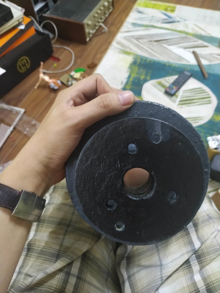

    Bác Pipe gửi em hình cái horn xem dư lào
  3. pipe28
    pipe28 Advanced Member
    20/5/16
    109
    126
    Vâng high hay low tùy thuộc và cách gọi thôi ạ :)))
    Củ này người Nhật vẫn gọi là mid low

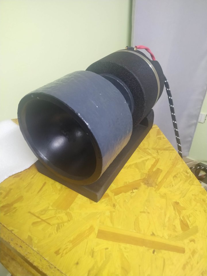

    IMG_20190701_020322.jpg còn đây là cái horn ạ
    IMG_20190523_200026.jpg chất liệu kim loại, cắt 800hz không ổn nhưng 2k4 thì ngon ạ.

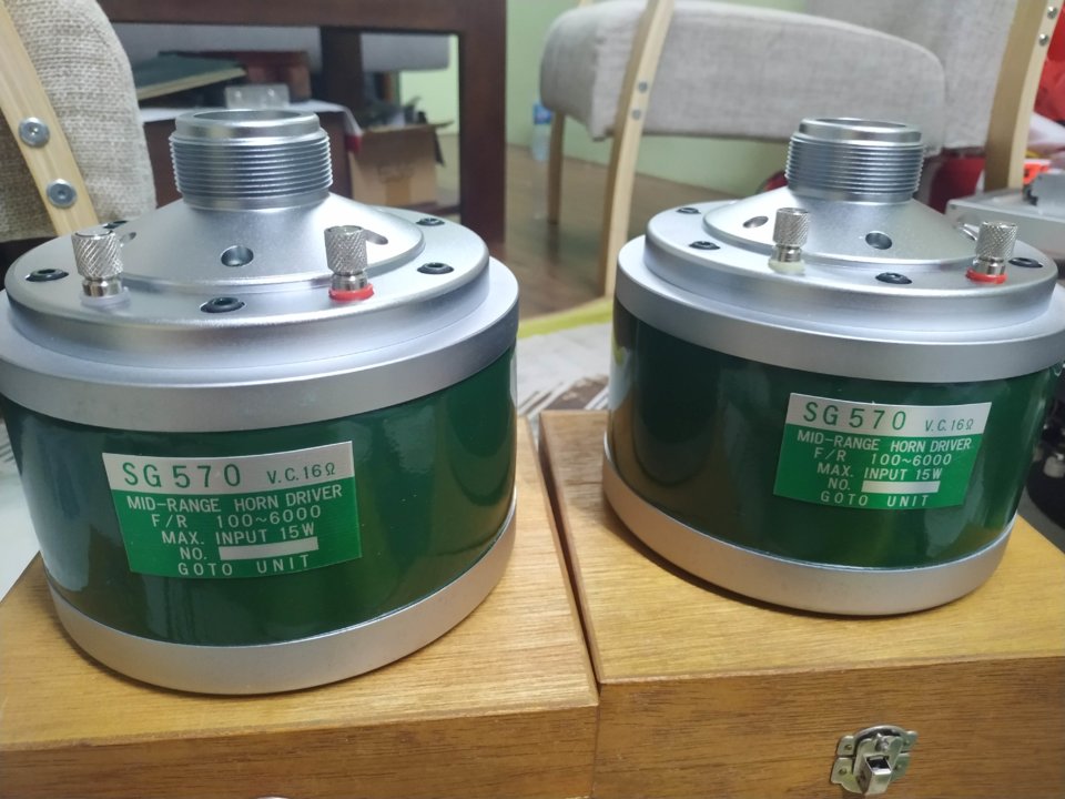

    Em quên mất có phải bác muốn xem hình cái horn này không ạ?
    https://vnav.vn/threads/yamamoto-soundcraft-f310a.83715/

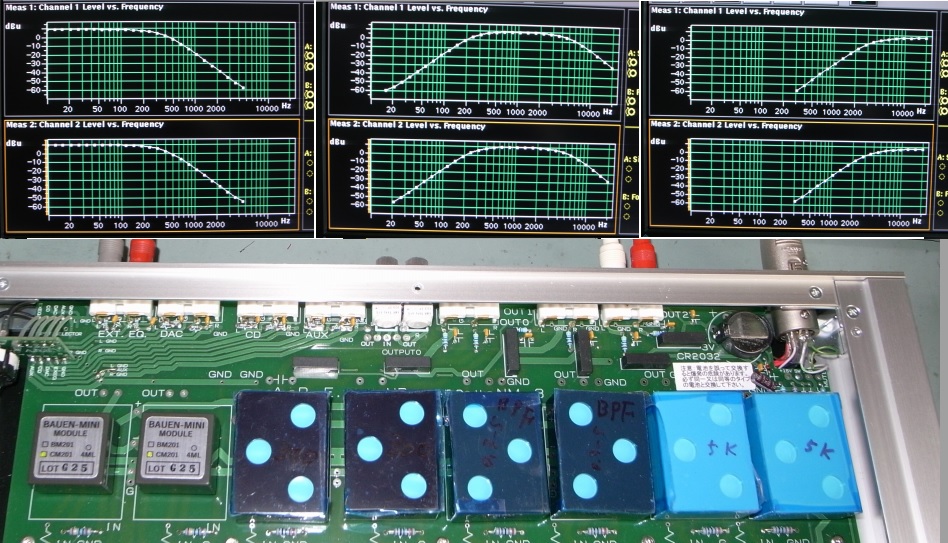

    Goto không làm phân tần 5 way bác ạ, con trên audiogon chắc bán rồi - em tìm không thấy. Theo em được biết thì goto sản xuất những model phân tần sau:
    1. goto CF-1: https://audio-heritage.jp/GOTOUNIT/etc/cf-1.html 3-4 way tùy từng nâng cấp. Hiện tại không sản xuất
    2. Goto EPH-4002: http://soundgate.net/product/MjM1.highend
    3.
    Công thức chung vẫn là 200hz, 1khz, 5khz Ngoài ra còn có pre và power.
    Cá biệt có 1 dân chơi sử dụng 5 way như sau: http://okada.music.coocan.jp/Audio/System-Outline-New.html

    Không kêu mới là vấn đề ạ :D:D em bây giờ cắt 200, củ trầm kêu nhưng củ mid đút vô kèn f310a không ra tiếng nên cả một dải tần từ 200-300 kêu như mèo hen.
