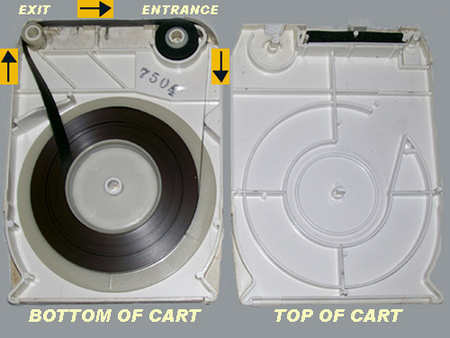

    Em bị rối băng Cartridges, bác nào biết chỉ dùm em cách lắp lại với ah, em mở ra, cũng google các kiểu nhưng loay hoay cả tối không hiểu sao vẫn chưa đúng, bác nào biết chỉ dùm em với nhá, em chụp ảnh lại đây ah

    Ngày xưa em làm thế này: dùng tay quay cái đĩa để cuốn băng vào hết đã, xếp băng theo rãnh sao cho phần băng kéo ra nằm dẹp từ giữa qua rulo cao su và trở về vòng ngoài cùng, tiếp tục dùng tay quay đĩa chứa băng cho chặt, lắp phần vỏ nhựa còn lại vào. Bật máy cắm hộp băng vào cửa lách...vặn núm star...châm thuốc...chiêu ngụm cafe

    Re: Em bị rối băng Cartridges, bác nào biết chỉ dùm em cách
    Chính vì nó lỏng như vậy nên nó mới tự quay được bác!
    Cơ chế vận hành của nó là chỉ có duy nhất 1 trục capstan, nó kéo sợi băng ra khỏi reel, reel quay thì cũng đồng thời tự quấn băng vào ở phía ngoài của reel.
    Em còn có cuốn cassette kiểu này (endless tape) chạy không bao giờ dừng :D
    Gửi bác tấm hình minh họa để hiểu hơn về băng cartridge:

    Bác xem hình minh họa rồi theo mẫu xếp lại , mình vẫn dùng loại này cho cái Akai 1800SD khi cuộn lại bác nhớ đừng cuốn chặt tay quá lôi sợi băng bên trong ra cho tâm trục có khoảng hở , cắt chéo góc sợi băng rồi hãy nối lại bằng băng keo trong xoay vài vòng nó tự cuốn là dc.
    Nguyên lý hoạt động bác xem:
    How It Worked
    1) The 8-track features a length of tape ¼ inch wide that runs in a loop at 3 ¾ inches per second (IPS).
    2) The tape is wrapped around a large wheel where it feeds out from the center along a path in front of the cartridge edge.
    3) A pressure pad brings the tape into contact with a playback head, where it is “read.”
    4) The rubber or nylon pinch roller inside the cartridge presses against the capstan, a rotating part of the player, moving the tape across the edge of the cassette.
    5) Within the tape itself are 8 channels or tracks, each separated length wise on the tape, allowing for the playback head to bump down to the next one after it comes into contact with the foil on the tape.
