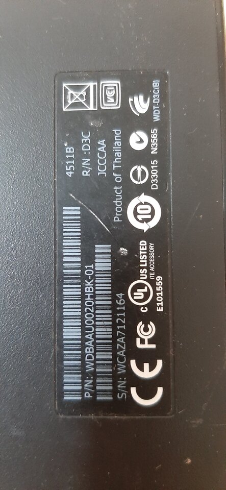

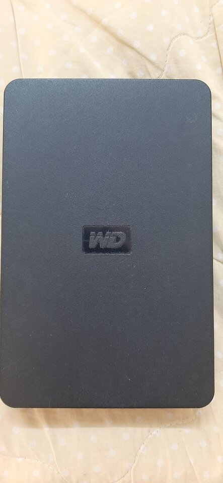

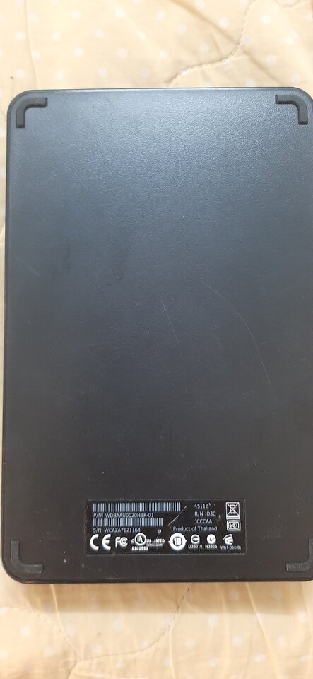

    Tui có cái ổ 2t5 Western cắm ngoài trong đó có nhiều album master chép từ hồi trước năm 2010, 1 file nhạc hơn 100Mb đến hơn 200Mb, giờ ko biết sao cắm vào pc ko vào đc? Bác nào có thể cứu đc ko? Cứu đc rồi chia xẻ với nhau thì hay quá.

    Bác chụp hình cho em kí hiệu em xem trước có cứu được không, nếu lỗi main thì gần như 100% là cứu được, nếu bị hỏng phân vùng SA nằm trong ổ đĩa thì em chịu

    20260117_122426.jpg 20260117_122439.jpg 20260117_122455.jpg 20260117_122426.jpg 20260117_122426.jpg 20260117_122439.jpg 20260117_122455.jpg đây bác cứu được dữ liệu thì quá tuyệt vời! Nó có nhiều album gốc hay

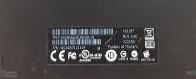

    Bác chỉ cần chụp cái tem này thôi. Mờ quá em không đọc được

    Đây bác! Tui mới chụp lại .

    Bác tháo ra cắm thẳng vào PC chắc ổn thôi vì loại này hay lỗi giao tiếp của box, nếu PC không nhận ổ cứng cơ hội cứu vẫn rất cao, bác ở xa chứ ở gần mang qua em xử lý không khó lắm đâu

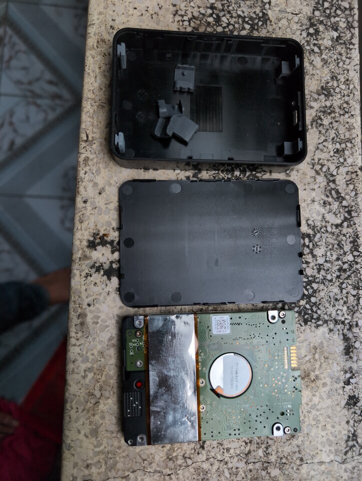

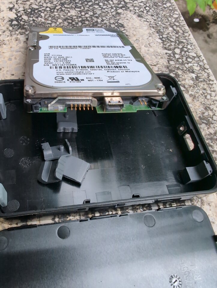

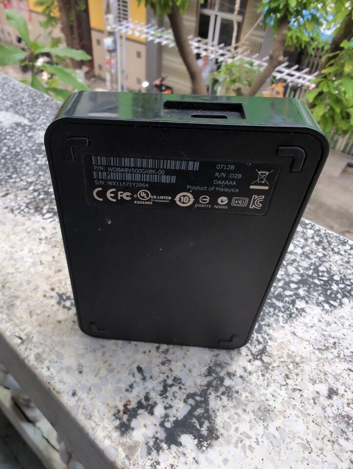

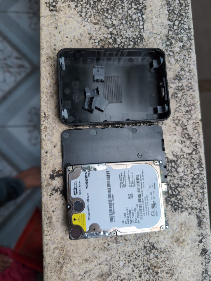

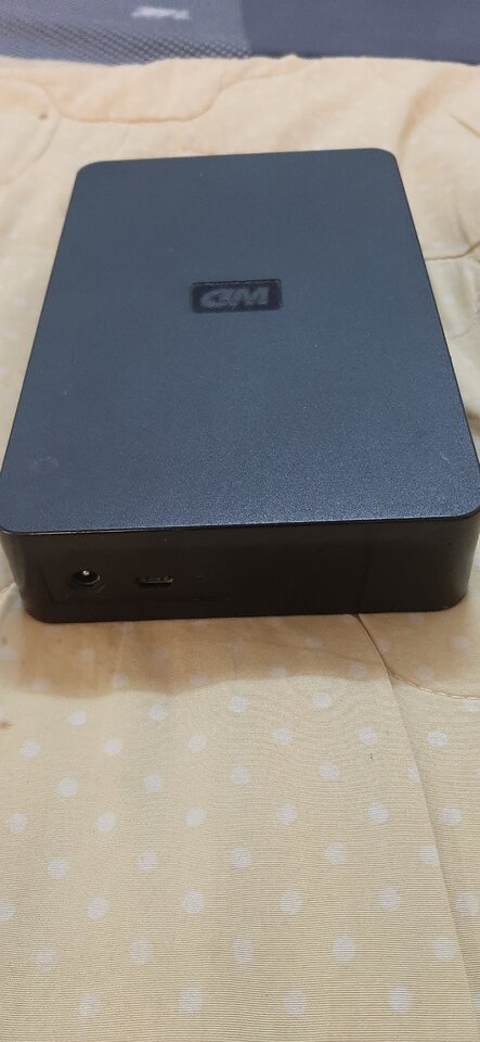

    Em cũng có 1 cái WD giống như này, để mổ bụng ra xem nó như thế nào rồi báo bác Minh mổ thử.

    Nay mổ cái này coi sao, hi!

    Cạy cái nắp đáy cũng dễ bác Minh à! Nhưng tới đây em bí

    Mạch ổ đĩa NSX làm giao tiếp USB luôn, ko có SATA
