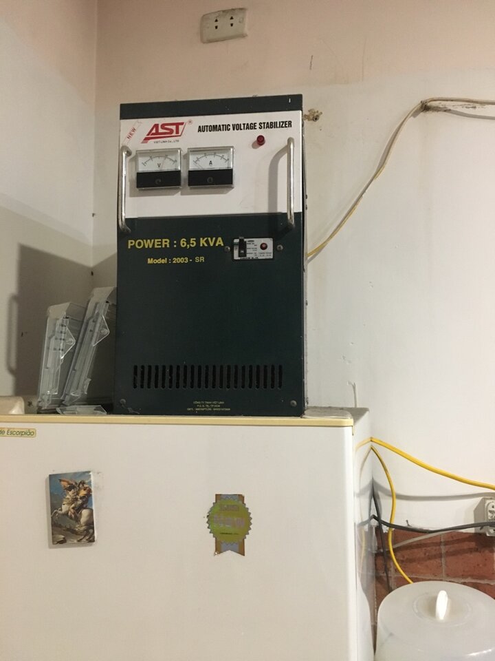

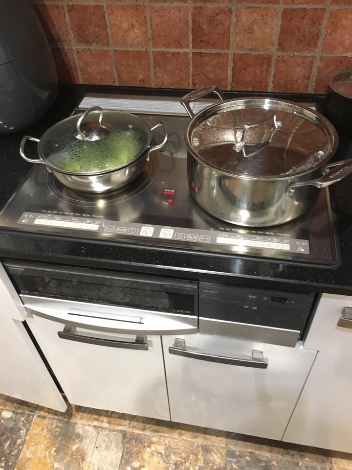

    Nhà tôi cũng điện hơi cao nên tôi nhờ thợ mua lioa đời trước hỏng bỏ ổn áp và trích vòng dây đúng 200v rồi hàn đầu ra, chạy cực ngon ko lỗi nữa image-2022-05-27-00:41:47-639.jpg
