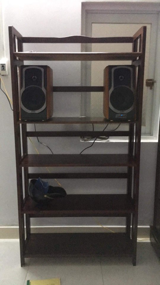

    Thân chào các anh em chuyện là em mới mua con loa efidier s2000 mkii, khi kết nối bluetooth thì hai bên loa con- loa treble- phát tiếng kêu xì xì- áp tai sát vào nghe- đôi khi mình nghe nhạc vẫn nghe- cảm thấy Âm k đc sạch ah- mặc dù nó rất nhỏ- cách tầm 1 m k nghe- khi em dừng nhạc thì tiếng xì rõ hơn- em đã thử vs bluetooth của đt khác vẫn bị- và khi em thoát app nghe nhạc hoặc đổi bài nó kêu tạch rất khó chịu- vậy đây là lỗi của loa- hay là bình thường ạ- và em nên đổi loa mới hay k đổi- vì em mua ở xa nên em sợ bên đầu nhận họ k chấp nhận lỗi này- gởi qa gởi lại chết tiền em- 1 lần ship 300k lận ạ

    Bạn xem lại volume để ở mức bao nhiêu? Nếu để max thì nghe xì nhỏ là bình thường. Tiếng tạch có thể là do trình nghe nhạc / hoặc cấu hình phần kết nối bluetooth của đt. Bạn thử nghe nhạc = youtube rồi chuyển bài xem sao? Nghe qua bt không hay.

    Em đã thử bật volume nhỏ nhưng vẫn xì - em đổi đt khác cũng bị- và tắt bluetooth thì k m xì- kết nối là bị- vậy có thể bị lỗi kết nối bluetooth k ạ- mai em đóng thùng đổi nhưng sợ bên kia k chấp nhận rồi họ trả lại thì chết e :(

    Bác mua ở đâu ạ? Em không biết bác bị xì to cỡ nào. Loa Edifier thì vẫn bị tình trạng tạch tạch khi dừng nhạc lâu lâu, trừ cổng analog.

    Bây h bác thử mượn cái laptop nào đó có bluetooth rồi kết nối và chạy thử xem sao đã. Bác mà thử loa = cách áp sát tai vào loa treble nghe tiếng xì xì thì cũng bt thôi. Cũng có thể do nguồn điện chỗ bác bị nhiễu.

    Cũng có thể là do rơ le bảo vệ đóng ngắt khi có tín hiệu

    Dạ em đóng thùng mai gởi đi anh ạ- chứ h khó chịu trong người qá- em cũng xài vài loa bluetooth rồi k có con nào bị như vậy cả- laptop con vợ em mang về ngoại mất h k biết tìm đâu ra- vs cả loa cây thì rè rè còn đc vì công suất cao- chứ em cặp book shelf có 150w mở nhỏ nhỏ nghe xì xì khó chịu lắm

    Em mua của 1 ông ở trên cửa khẩu quảng ninh nên h ship đi ship về ngại lắm- sợ nó k chịu lỗi đó ban đêm nghe rè rõ khó chịu lắm b- nghe nhạc âm nó k đc sạch nữa- em mới mua lúc sáng nên chỉ có xài kết nối bluetooth còn mấy khác em chưa thử- đang nghe đổi bài kêu tạch rẹt - thoát hoặc dừng app cũng bị-

    Bạn nên ghi âm/ quay video lại cái lỗi đó rồi gửi cho người bán để trao đổi trước.
    Như ở shop mình thì mình ghi nhận là mọi model nếu có tiếng tạch khi kết nối cổng Bluetooth/Optical/Coxial. Nhưng chỉ từ R2000DB trở lên mới nghe thấy rõ, R1700BT phải áp sát tai vào mới nghe thấy. Còn tiếng xì xì thì chưa ghi nhận một model nào bị.

    À dạ vâng. Mình thì không phải là dân điện tử nhưng qua vài lần thử thì mình cũng có nhận định như vậy, và mình cũng tìm hiểu thì cũng thấy nhiều người nói thế.
    Nhưng mà tiếng xì thì hơi lạ, có thêt amp/dac của nó ko sạch chăng?

    Sáng nay mình đóng gởi đi rồi :( k biết sao- mua hàng xa đúng mệt thiệt :(- thk các bác đã quan tâm - em nghĩ chắc nó bị nhiễu bluetooth
