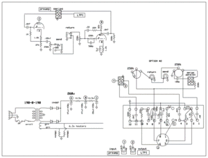

    Cái phần Sao-mô-đun nó ngoài tầm phủ sóng đối với em ! Dự án khả thi nhất là làm 1 mixer ( theo đúng nghĩa có chức năng gian , pan , kết nối IN/OUT ... ) 2 line dành riêng cho mic ngã vô sử dụng transformer nâng tín hiệu , có thể đấu balance khi sử dụng mic phaton .
    Phức tạp nhất là ngả SEND khi gửi tín hiệu đến effects , theo bác dùng transformer hay đèn để hạ tổng trở ?
    @ Khi sử dụng đèn cho mic phải khóa dải thông cao lại nếu không sẽ mất kiểm soát tiếng " xì " .

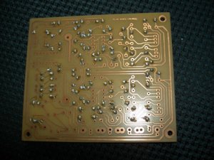

    Cái này em làm rồi http://www.paia.com/proddetail.asp?prod=9407K , nó cho một thứ âm thanh ngửi không được ! Nhân tiện đây bác có biết con echo nào hay tiến cử dùm em , ở thị trường bên này số 1 sẽ mất đi chử M khi nháy lại vài lần . :(

    Ráng đi bác ! Tới cái này mới ngoong ... Em vì đi kiếm bạc cắc lẻ cuối tuần oánh đám cưới nên cái này em có sẵn ...
    Đây cũng là cách em đang chơi ! ---> Trí nhớn gặp nhau .... :D
    Dùng thoát ca-tốt cho khỏe. Còn dễ hơn là kiếm mấy bóng có tổng trở ga thấp kiểu như 6H23P-EV hoặc 6DJ8 lấy thẳng từ ngõ ga cũng không thành vấn đề ... Cụ không thể tưởng tượng là 1 có số mích-xơ đèn dùng thẳng ngõ ra từ bóng 12AX7 với tổng trở ra hằng 50 kí Ôm mà vẫn không là vấn đề vì thực tế quá lắm là hẹp giải tần mà thôi dưng mà không là vấn đề vì hiệu ứng ê-cô hay rì-vợp vốn bác chủ yếu phục vụ giải trung nên ngõ Send do vì có tổng trở ra cao khi phối với tải tạo đáp tuyến tần số không đủ 20 - 20kHz cũng vẫn ô-kơ ...
    Dùng tụ và trở giói hạn tần số là được. Đương nhiên không ai cấm cụ gắn thêm mạch lọc dưới 80 Hếch ... Và nếu cụ muốn chơi cho tới thì ngõ ra mạch gề mai-cờ-rô-phôn vưỡn có thể dùng biến áp xuất thì cái biến áp sẽ tự nó có thể giới hạn tần số theo ý cụ muốn ...

    SEND và effects em đã giải quyết xong - y lời cụ phán - dể ẹc :D , nhưng phải chú ý về pha nếu không sẽ bị bọng tiếng do mất nền .
    Phần tone ( Hi ; mid ; low ) nếu sử dụng Baxandall rất khó lấy tông như ý muốn vì vậy em chuyển sang dùng mạch bẩy tần số ( Tacam hay sử dụng ) nó cho tiếng mid tự nhiên hơn .
    Ở bên cụ cuối tuần chắc chạy sô có một mình nên phải cần sound box còn bên này em sở hửu đủ cả ban bệ .
