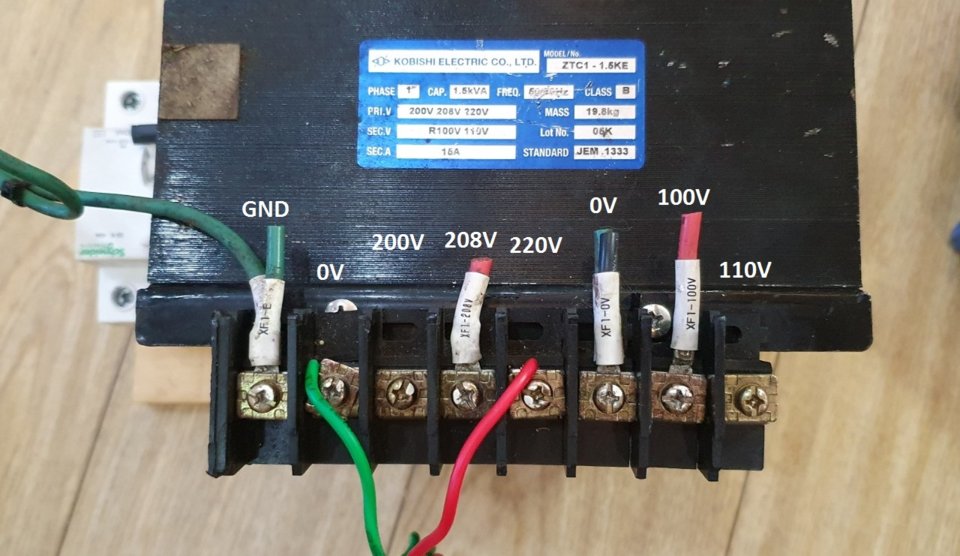

    Thưa các cụ, em vừa lấy 1 bacl 1.5kva của cụ @Thai Nguyen ở đây:
    https://vnav.vn/threads/bien-ap-cach-ly-1-5kva-va-cb-cho-dan-choi.101799/
    Em đấu như hình, nhưng cứ cắm điện là aptomat nhà em bị nhảy dù chư có tải ở cọc 100V hay 100V (Aptomat nhà em ghi C16).
    Đo giữa các cọc 0V với 200V-208V-220V đều ở mức 0,2 Ohm.
    Vậy là em đấu sai hay cục bacl bị cháy rồi ạ?
    Em cảm ơn!

    À còn dây GND và vỏ biến áp em không thấy thông nhau và dây này cũng không thông mạch với bất cứ cọc còn lại nào.

    Aptomat em ghi ở trên (C16) là 1 vế điện riêng trong đó có đèn chiếu sáng và cả 1 điều hòa 12.000 btu chạy bình thường.

    Bác thay cái cb thành 32 hoặc 40 là ok ngay

    Loại nào cũng được hả bác? Em đấu nối như trên đúng chưa ạ?

    In out đúng rồi bác, cb nào củng được
