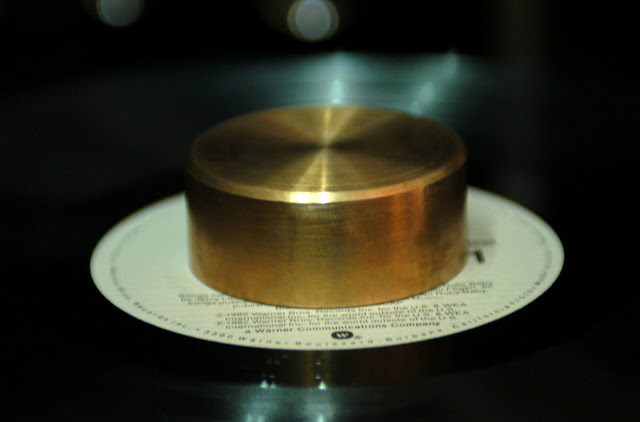

    Tình hình là em mới làm được cái cục chặn đĩa chẳng giống ai:
    Em mua một cục đồng phi 60mm, cao 60mm ở Đê La Thành, nặng 1,8kg với giá 200k, sau đó mang đến một xưởng tiện nhờ làm:
    Làm theo mẫu cái nhựa theo máy của em:
    Gọt đây ah:
    Cắt ra là xong cái ruột:
    Sau đó là đến lượt cái chụp này, từ 1,8kg gọt còn chưa đến 400g, thật là phí của zời, phi 60mm, cao 50mm vừa chiều cao hộp mica của mâm, may quá: :lol:
    Em đứng bên cạnh bác thợ tiện chỉ chỉ chỏ chỏ hết 2 tiếng đồng hồ mới ra sản phẩm, tiền công mất 180k!
    Mua chắc rẻ hơn nhưng được cái mình tự làm thích phết!

    Cục chặn của bạn trông dáng buồn cười quá và làm thêm phần lõi vừa mất công vừa không cần thiết, đường kính gần 60mm thì vẫn bị nhỏ nên Lp bị vênh nhiều mà dùng chặn này thì hiệu quả không được bao, phải cỡ 80mm mới tạm được. chất liệu bằng đồng nên đem đi sơn phủ PU không sau sẽ bị sỉn màu trông xấu lắm.

    Đồng bác chủ làm là đồng vàng khó bi oxy hóa lắm nên ko phải lo đâu ạ.

    Đúng là hình dáng em tự design chỉ được thế thôi ah, còn làm cỡ to khoảng 80mm thì lại sợ bị nặng quá (bình thường là khoảng 3 đến 4 lạng thì phải, ko biết có đúng ko?! :wink: ) Làm cái lõi giữa là phòng khi có cái đĩa kiểu lỗ to thì còn chạy được bác ah! :roll:

    Bác Chauaudio nói đúng đấy bác, loại bác đồng chủ topic dùng sau này chắc chắn sẽ xỉn mầu do oxy hóa. Em được hướng dẫn là làm cục chặn phải nặng vào, bác làm có mấy trăm g phí quá.

    Ui, của bác Chauaudio nhìn đẹp quá! Em làm nhẹ tại em đọc ở đâu đó nói là chỉ nên để khoảng 350~400g thì mới đảm bảo mô tơ ko bị tải, tốc độ ko bị ảnh hưởng...thành ra lúc tiện em cứ cố làm sao cho nhè nhẹ là đc, chỉ sợ thừa cân :( ! Còn sợ bị ôxy hóa thì xoa giấy ráp là hết ngay mà, ko đáng ngại!

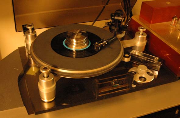

    Em cũng thử DIY một cái :mrgreen:
    Nặng vửa tròn 800g.Ở phía dưới em có dán thêm nỉ để bảo vệ label

    CÁI của bác hình như được mạ niken hay sao mà bóng- đẹp thế, chất liệu cục chặn bằng gì đấy bác ? Ở khoanh dưới nếu không giật cấp thêm một VAI nữa thì nhìn sẽ pro hơn. Có lẽ cục nhà bác có chiều cao đến hơn 60mmm, hơn bị cao bác ạ.

    EM làm bằng inox 201 bác ạ.Em chỉ đánh bóng không thôi.
    Kích thước em cũng hơn 50mm một chút ạ.Bác tinh ghê.
    Cái này là cái đầu tay em DIY theo một mẫu tình cờ nhìn thấy,kích thước toàn áng chừng :mrgreen:

    Cối của bác nặng phải đến 30kg nhỉ, mô tơ ngon, thì 1kg là ok, nhưng cối còi của em tải bằng belt cao su bẹt mà 1kg thì chết ah!
    Theo em bác nên làm bằng nhôm or inox để xước mới hợp với cái cối bác mới hoàn thiện, chứ đang trắng trắng lại thấy một đống vàng khè tọa trên mặt đĩa thì ko được hợp lắm về thẩm mỹ bác ơi!

    Với lại đường kính lớn nhất của cục chặn bác nên làm nhỏ khoảng 75mm đến 80mm thôi Em sợ bác làm lớn đôi khi gặp cái đĩa nó chạy vào trong nhiều quá nó đá phải cái headshell của bác thì dễ tèo cái stylus của bác đấy

    Em lại làm thêm cái cục nhôm SNG, đường kính khoảng 85mm, cao 40mm, nặng khoảng 400g. Ko biết do nhôm nó thế hay tay nghề ko chuẩn nên nhìn ko đc đẹp lắm, dễ bị trầy xước để lại sẹo! Nếu bác nào làm em khuyên thật nên làm bằng inox là lành nhất ah!
    Em thấy vẫn ko đẹp bằng cái cục đồng e đang dùng:
