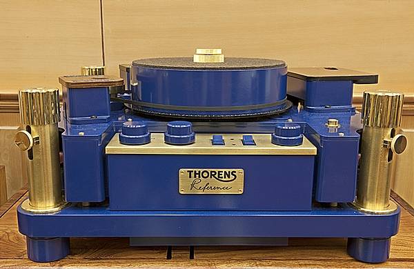

    Em xin lỗi bác trước nhé, bởi vì cái mâm của bác nó "cỏ" nên gõ vào thành mâm bị kêu là đúng.
    Bác làm cái mâm gấu vào, nặng hàng tạ thì gõ thoải mái, ví dụ như cái mâm này: :D
