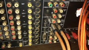

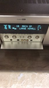

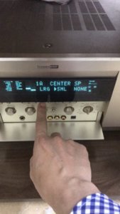

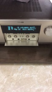

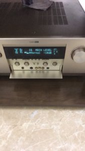

    Hi các bác, em chưa có quyền tạo thread, tìm 1 thread về sub trong này ko có. Các bác cho em hỏi, em kết nối sub vào az1 nhưng tiếng bass nghe rất yếu. Em làm đúng như manual của az1 ko hiểu sai ở đâu ạ. Các bác giúp đỡ em case này với ạ.
    Em gửi cấu hình và ảnh kết nối:

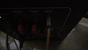

    Kết nối công lfe in ở sub.
    Sub active elac 111.2 ạ
