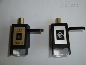

    Các bác nào đã thử chơi cái headshell này với kim Denon 103 chưa?
    Mình định mua cái heashell (bên phải - màu trắng) này về gắn với kim Denon-103 nhưng không chắc dùng được. Mong nhận được ý kiến của các bác.

    Bác xài cần gì mà định chơi cái shell EMT này ạ?

    Minh dang xai turntable MechLabor SL-102. Mam nay co tone-arm tuong tu cau hinh cua EMT ke ca cai chot fix voi headshell. Cai headshell cua MechLabor khong dung duoc voi cartrigde Denon 103 nen dinh mua heashell TSD-G de choi voi 103 nhung chua ro co su dung duoc khong. Neu mua ve ma khong dung duoc cung uong phi. Bac da sai qua turntable EMT va Denon 103 mong cho y kien giup.
    (Minh khong go duoc tieng Viet, mong cac ban thong cam)

    Chuẩn nhất là bác Giahy trả lời cho bác.
    Còn nếu không còn 1 cách khác là bác đo kích cỡ của em Denon 103,rồi báo cho em nhá.Em sẽ đo vào cái TS15 xem có vừa không?
    Nhưng cách này chỉ tương đối thôi chứ không đc tuyệt đối.

    Em trình các thông số của cartrigde Denon DL-103R đây ạh. Các bác cao thủ xem nó có hợp với headshell TSD-G của EMT không?
    Theo mình biết thì headshell này là fix không chỉnh được, mà cái turntable SL-102 này cũng fix luôn không chỉnh cần tới hay lui được. Vì vậy, đoạn overhang phải chính xác, tức là tính từ tâm bắt vít đến stylus phải đúng và tính từ tâm bắt vít đến hết cartrigde phải lọt vào phần bụng của headshell.

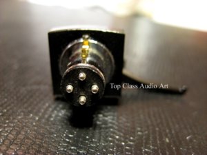

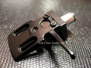

    Bác phải lật cái bụng của cái Headshell phía trên coi thì mới rõ được,hoặc bác tìm mua cái như hình dưới,Mà sao bác không để sài cái EMT cartridge cho nó lành,đổi chác mà làm chi?

    Em đã đo lại cái Headshell EMT.Phần từ tâm vít đến hết phần còn trống đằng sau là 15mm.Khoảng cách này của Denon 103 là 17,8 mm.Như vậy là không thể vào vừa bác ạ.

    Headshell này dùng cho kim MM, còn 103 la kimMC do đó không gắn được.

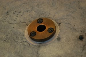

    Gun metal Bearing .

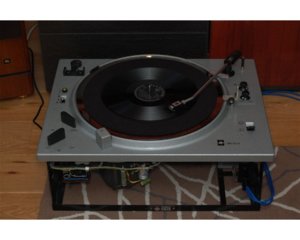

    Cuối cùng thì em cũng săn được 1 chú tây bệnh nặng có 3 cái EMT 927.Ước mơ bấy lâu nay của em trở thành hiện thực khi được chú tây sẻ cho 1 em.
    Em nó là EMT 927st,cần RF 297 Ortofon làm cho EMT và Phono đèn EMT 139st.
    Tuy em nó không phải là đời A,S hay F nhưng em cũng vui lắm lắm và muốn khoe với các bác. :D :D
    Cảm ơn bác Giahy nhiều về cái cần RF 297. :)
    Hình chụp vội tại nhà seller nên hơi xấu.Em sẽ ghép với bộ dàn ở nhà và chụp lại chắc sẽ khá hơn.

    Ước mơ của em trong 5 năm tới. :D
    Ước mơ của cả cuộc đời em. :D :D
    Anh nên mua Nikon mà chụp. Hình sẽ đẹp "dịu dàng mà không chói lóa". :lol:
    Chúc mừng anh sở hữu được món đồ Quý Hiếm.
