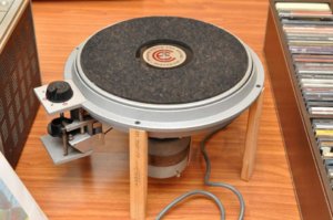

    Chúc mừng bác,cái bộ khung trông nặng ký quá......rất tốt.
    Chỉ có phần chống rung cho cái plinth này bác có thiết kế ở chỗ nào không?
    Bác kiểm tra lại xem vòng dây cao su dưới viền máy 930 có còn độ đàn hồi tốt không?
    Nếu plinth chưa có phần chống rung thì bác phải bổ xung vào tiếng nghe sẽ tốt hơn.

    Hiện em đang làm chống rung bằng cách thô sơ đó là dưới cái khung đó em có cho một lớp cát. không biết có ổn không :D nếu không ổn thì làm chống rung kiểu gì hả anh

    Anh ơi em tìm mãi mà không thấy cái vòng dây cao su, em chỉ thấy có cái bánh tỳ bằng cau su thôi, hay nó là cái đó hả anh. để em tối về em chụp cho anh xem nhé

    Viền cao su ở dưới thành của mặt máy đó em à.
    Còn cách chống rung có rất nhiều cách...để đợt tới về anh bầy cho...sau đó em xem cách nào tiện nhất thì dùng.
    Bên này có cách chống rung rất hữu hiệu của 1 hãng...máy được đặt lên 3 cái chân.
    Bộ chân đó giá 1200 Euro......
    Ông Dusch EMT cũng làm cái khung chống rung cho EMT 930 hình như bán 2000 $ thì phải.
    Thôi mình sài kiểu VN công nghệ Tây em ạ.

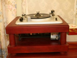

    1 kiểu plinth khá đẹp cho 930

    Kiểu này em cũng có nghiên cứu qua rồi bác ạ nhưng nó hơi khó làm và lại hơi nhẹ.
    Vì vậy em mới chọn làm theo kiểu này. Hơn nữa nó lại chống rung được nữa. :D

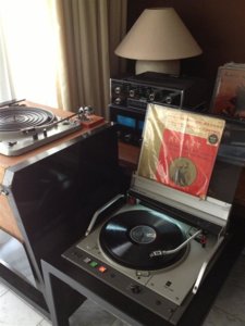

    Chắc vẫn còn quan tâm EMT bác ạ. Đây là chiếc của tôi, ngày nào có thời gian cũng nghe nhạc với nó, bao năm qua mà vẫn không hề hấn gì.
