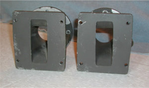

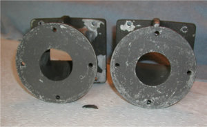

    À vụ adaptor này nếu cho đúc đồng là tốt nhất,sau đó thợ tiện chỉ làm sơ qua mặt phẳng và khoan lỗ cho phần ốc bắt gá,như vậy sẽ đơn giản và hiệu quả hơn
    phần vì lỗ tiếp xúc với horn thì hình chữ nhật và phía drivers lại là hình tròn.nữa là yêu cầu vật liệu đồng đúc cho nó không quá cao.min tu tí cũng ok...vvv
    Woodhorn mà chịu khó kiếm ít gỗ quý vụn sau đó khó ghép nó lại sài thì mới đã đời....
    Vẽ bằng tay để hôm nào ngồi Uốn Coca em vẽ tại chỗ cho nhá :)

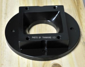

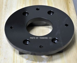

    Thầy cứ làm khó em chứ Alu T-6061 đây thầy ạ :mrgreen: em cho nó ăn Kansai theo đúng quy trình 6 bước nên nó cứ đen như là mực tàu ấy. Tóm lại thầy muốn Brass, Alu, SS hay Steel v.v em đều chiều thầy tất nhé :mrgreen:
    Thầy xem, đầu tròn đầu chữ nhật xen giữa cái dốc thoai thoải nhé 8)
  18. syen
    syen Advanced Member
    12/2/08
    6.770
    117
    Bang KenKen
    Công nhận bác chụp ảnh đẹp thật đấy :p .

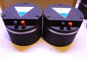

    Em lại rước thêm cặp TAD-2001 nữa nên chắc cũng lại thêm việc làm cái small horn cho nó
    Hầy z à vất vả thiệt là :D
