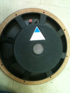

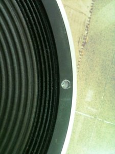

    Khoe với các cụ, em mới mua được thêm cặp TAD 1601a, mới nguyên chưa dùng, còn cả màng t.rinh này :D . Phê quá ợ !

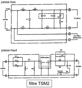

    em kiếm được cái diagram của phân tần cho 2402, mỗi tội không có trị số linh kiện, cứ phải mò mẫm, thế mới đau.
    Các cụ có võ gì không ạ chỉ em vụ này với
    Rating of a mode
    Form 2 way dividing network
    Cross over frequency 650Hz
    The maximum input 300W
    Impedance 8ohm
    Level control Built-in: Fixed-10dB
    With outside: Succession good transformation
    A constant loss TN-2 L.F.0.4dB
    Damping characteristics TN-2 L.F.:-36dB/oct
    TN-2 H.F.:-12dB/oct
