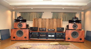

    Em định build nó nằm ngang hơi giống thế này
    http://shu-ks.com/off%20meeting/sounotei.html

    Ối giời! sư phụ chơi kiểu này thì em hãi rồi, hơi hơi như kiểu "Hồ Tây" :D
    Thân,

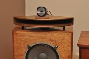

    Em hiện chưa làm được.nghịch cặp này trong hình
    Còn lại chắc cả tháng nữa vì em đang chuẩn bị nghỉ để làm thùng mới cho chúng set-up lại thành 4way

    Híc cặp kèn đẹp quá bác Thinhgia ơi, chẹp chẹp còn thêm ET 703 nữa ..., bác đang dùng Crossover loại nào hả Bác?
    Thân.

    Gỗ nhà bác đẹp quá, quê em không có đc cái vân đẹp thế này mà cái độ đặc của lát cắt ngang cũng không đc. Cái này chắc anh chỉ phun dầu bóng lên? Đây là kiểu em rất thích, có điều cái cốt gỗ nó cũng phải đẹp chút.
    Hôm nọ có ông anh clone một cái thùng bass nhưng lại xài MDF, lắp loa vào tiếng dead dull luôn. Híc hic!

    Mình dùng Marina plywood.dầu bóng,tuy nhiên ngày xưa làm cũng vội nên ăn tái,chứ làm kỹ lưỡng thì còn đẹp nhiều bác

    Nhìn mấy cái góc là biết cái góc sai kỹ thuật một tẹo nhưng em không dám nói, sợ sư phụ choảng thôi :D

    Thì ở đây có ai bịt mồm đâu mà cấm nói,sai thì sửa chứ có gì đâu mà choảng với đập.
    Nào nói mau :mrgreen:
  25. ThanhVNS
    ThanhVNS Advanced Member
    13/10/06
    7.105
    80
    Dạ thì em nói, mấy cái góc tiếp giáp của thùng loa ai lại ghép thế kia, ít ra sư phụ hạ cái rounter cho nó ăn góc 45 độ rồi ghép vào thì nhìn nó mới pờ rồ và đúng kỹ thuật chứ ai lại ghép thế bao giờ :D cái này chắc là tại lười đây :D
