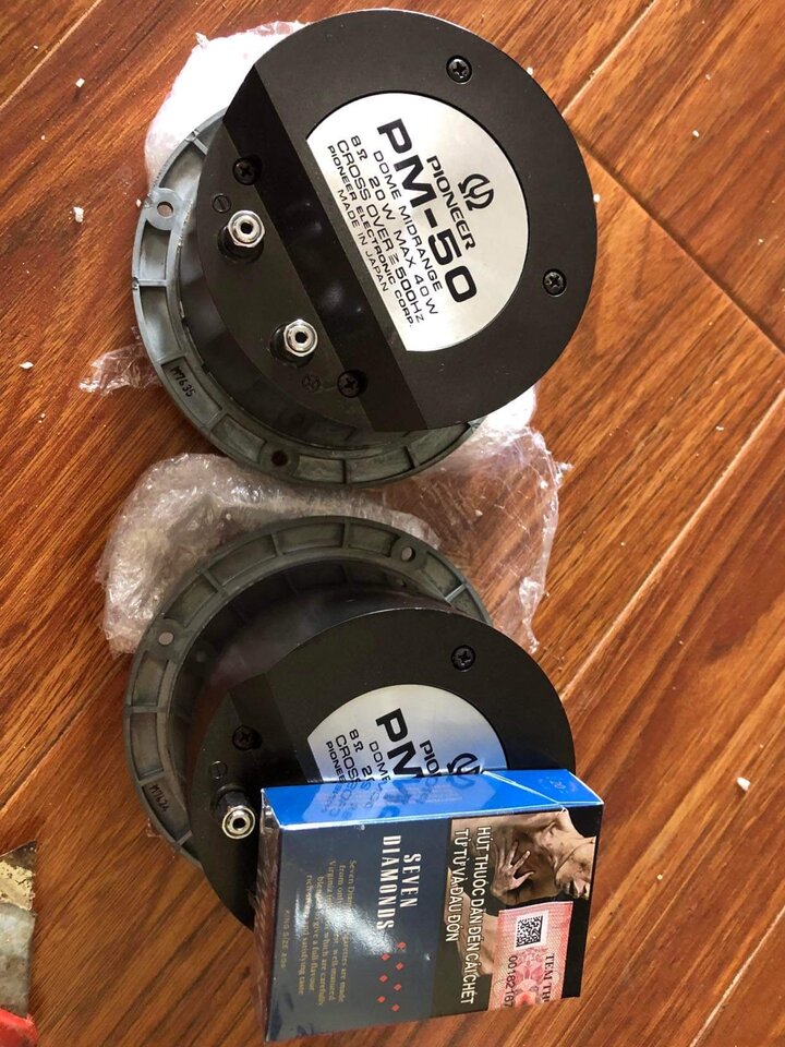

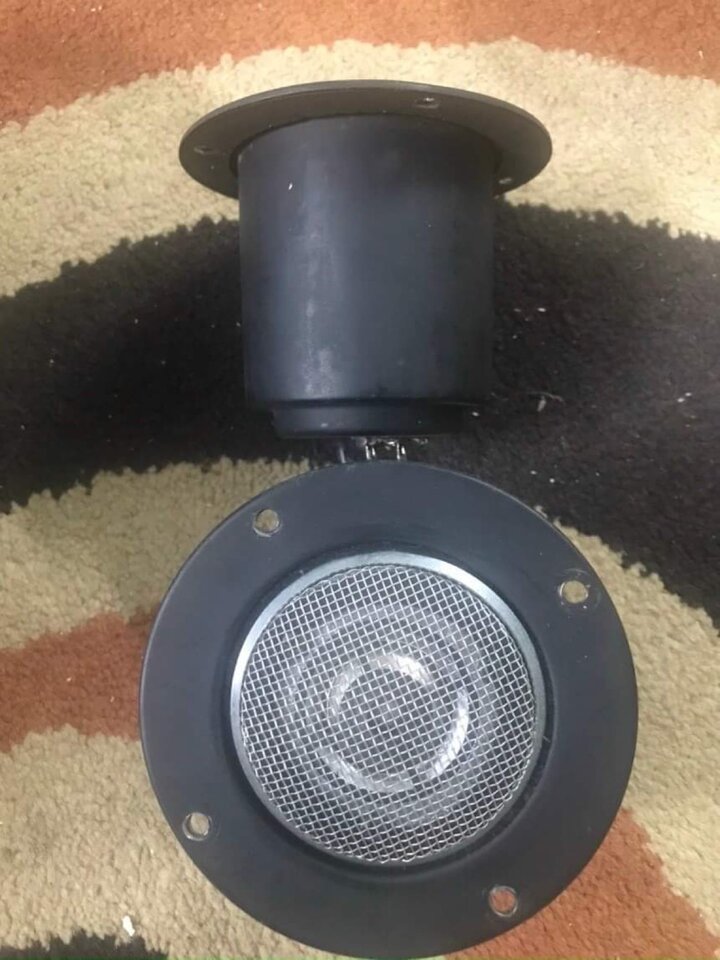

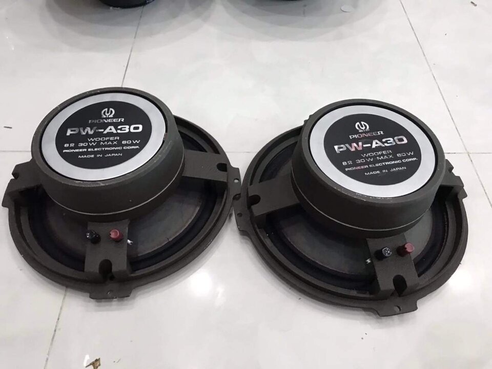

    5F45193C-B8ED-43DE-A341-17346B58645E.jpeg Em mua củ pioneer thôi bác đóng thùng cho có việc nghịch ngợm. B63E3049-EA48-4D09-AA39-1183C0A968FA.jpeg Mid dome cũng pioneer. Giá cả bộ chưa bằng tiền củ của bác.

    Bộ củ này của bác trông cũng rất gấu, rất đáng lên thùng. Còn loa treble em chưa thấy, bác định dùng của hãng nào?

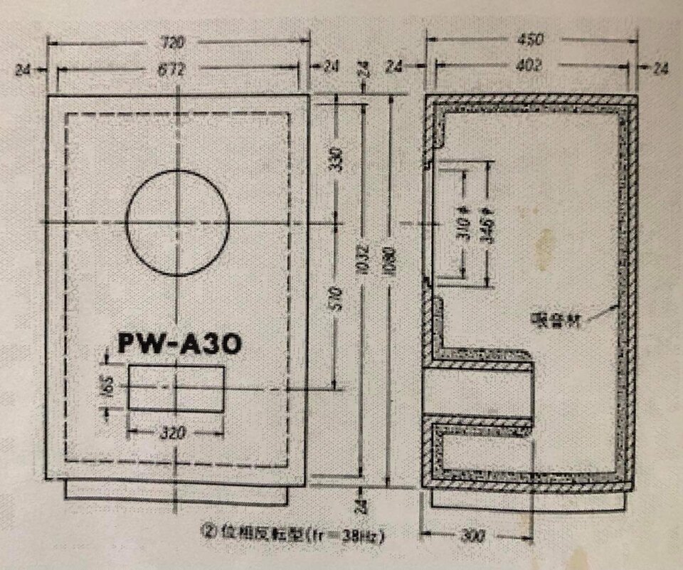

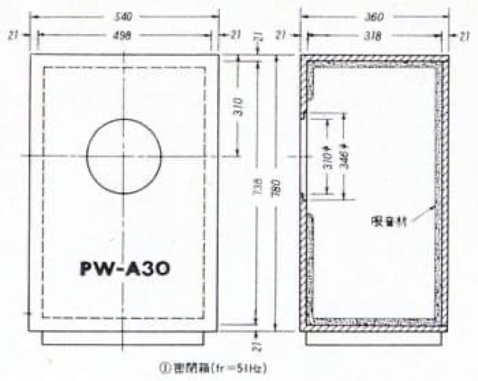

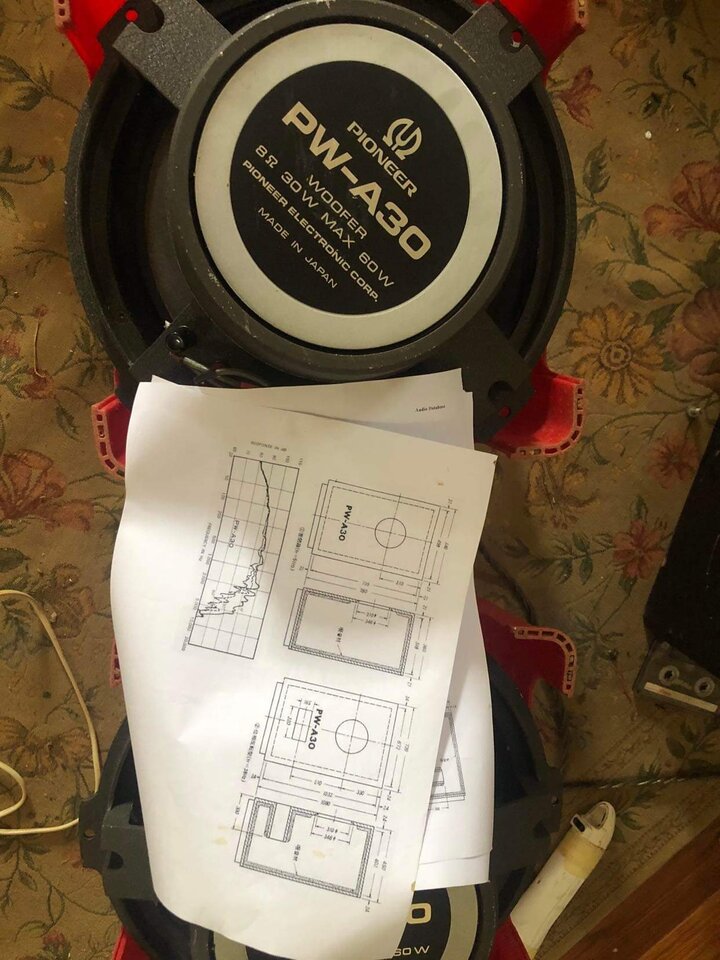

    Bộ củ này hãng làm bộ kit trước giờ anh em chơi vẫn dị ứng với pioneer nên giá nó rẻ bèo thôi. Có điều nếu dùng treble của nó thì chất tiếng vẫn là pioneer vì theo em tiếng treble của loa trebl này bị dính và ko thanh hơn nữa cặp trebl pioneer này giá đắt hơn cặp bass ( hài ….) nên em sẽ nghiên cứu treble tây cho nó tơi mảnh chứ tiếng thì choe choé mà giá thì cao. Có điều theo hãng thì thùng to khủng lun. 82520A99-F2AF-4FD1-B66C-2F363F89F3AF.jpeg 356AD608-33A5-47B5-8F80-625C1BE8528D.jpeg EF473280-EF8E-4777-934B-EE11F6ACB45F.jpeg Bass 30cm mà thùng như cái tủ lun.

    Theo mô phỏng em thấy thùng của hãng lắp mỗi loa bass thôi ạ?

    Loa thương mại của hãng ko làm thùng to vì nhiều lý do còn đây là làm củ bán cho mấy diyer nên chỉ có loa bass thôi và có thể phối kèn sáo tuỳ thích nên hy vọng củ sẽ cho tiếng bass hay ( chứ ko thì bán cho ai) củ hay của pioneer chắc phải dòng TAD còn dòng này làm ục uỵch giống jbl chắc phục vụ mấy bác tây chơi nhạc mạnh. Em đánh ko thùng thấy bass khá tốt và có hồn, ko biết lên thùng nó ra răng.

    Theo em, nếu DIY với kích thước to như trên thì bác nên bắt đầu với thùng kín trước

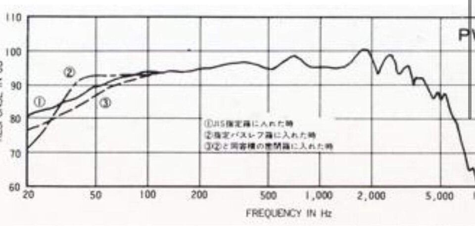

    ECD603E9-D05C-4900-A04C-CA4308EAABA6.jpeg Hãng cũng đưa ra mẫu thùng kín cho củ này nhưng đối với thùng kín đáp tần ở 30 hz giảm đi nhiều mà kích thước ko giảm đi mấy. Phòng nghe em rộng 5m*8m và cũng đã có một đôi loa canada thùng kín bass 40cm rùi nên hơi đắn đo.
    Đường gạch nối số 3 là của thùng kín.
