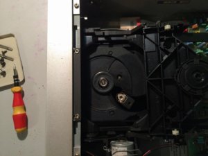

    CDP của em còn thêm bệnh kén đĩa, mở ra xem thấy miếng nỉ dán ở bàn toạ của CD bị mòn gần hết, em lấy băng dính điện tôn nền cho nó 2 lớp, giờ nhận đĩa ác luôn.

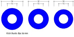

    Bác làm thế chưa mỹ thuật cho lắm. Bác ra cửa hàng cắt chữ quảng cáo, bác bảo họ cắt cho mấy cái vòng tròn như hình dưới, mỗi loại cắt 4 - 5 cái, cái nào vừa thì gắn vào cái bàn tọa đó :D vừa đảm bảo tính kỹ mỹ thuật vừa hạt rẻ.

    Vâng đúng đó bác.
    Em sẽ đo chuẩn kt cái bàn tọa, ra hàng cắt đề can bằng máy, làm một xâu. He...he...!

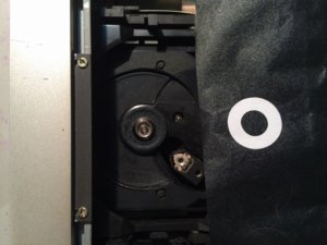

    Đây nè bác. cái của em thì không bị kén đĩa, tuy nhiên có lần em chuyển bài nhanh từ bài 1 đến bài cuối trong đĩa thì phát hiện ra địa bị trượt (ban ti lê) rất ít khi bị thôi, tìm hiểu thì đoán là khả năng do lớp nỉ bị mòn làm giảm ma sát. Thế là ý tưởng lót thêm miếng lót cho em nó để tăng cường ma sát mà ra đời :D . Bác ra cửa hàng thì bảo họ cắt cho miếng có bề mặt nhám ấy. Em cắt 1 sâu hết có 20k :lol:

    Việc thay lớp lót nỉ ở bàn toạ CD của em vì:
    - Thích tự sướng, ngại bê ra thợ.
    - Không biết và không dám chọc tô-vít vào bất cứ chỗ nào có biến trở, đã có người làm hỏng mắt vì ngoáy bừa.
    - Vấn đề tiêu cự, em dán thử 1 lớp thấy vẫn chê nhiều CD thì chuyển sang dán 2 lớp. Bây giờ nhai coi như hết những CD khó nhằn trước kia, nhất là CD em tự Copy từ Laptop. Em có kiểm bằng tai chất lượng âm thanh khi chưa có và khi có lớp tôn nền, không thấy có sự thay đổi. Bản thân đang yên tâm nghe nhạc.
    Trước kia khi còn kén CD, mỗi khi gặp ca khó em phải kênh CDP lên vài Cm rồi thả xuống, chơi bạo lực thế nó mới chịu nhai CD :mrgreen: Động tác ấy giờ em bỏ hẳn roài.
