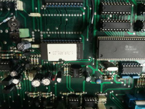

    Chơi Studet -Revox A727 và B226 ở Miền Bắc khi trời nồm ẩm sau tết AL là cần cân nhắc không may con IC8 có cài đặt phần mềm EEPROM 1.769.401.23 hay 24 điều khiển máy mà trục trặc là toi luôn chả còn làm gì được nữa ngoài việc phá máy lấy bộ cơ Philips CDM1. Chất âm hay dở chưa biết nhưng máy chả điều khiển được gì thì vô giá trị. Em gặp phải 2 lần rùi nên giờ rất sợ A727- B226 không bao chơi nữa. Lúc mua cách đây 2-3 năm thì chạy rất OK

    A727 Kịch đời thì là chíp IC ver 27 (1.769.411.27) nghe rất tốt. IC này mua đơn giản bác ạ (<1000k), Em còn thừa 1 em IC8:1.769.411.25 (thừa ra do nâng cấp lên 1.769.411.27).

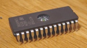

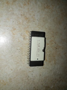

    Tội đồ của Revox B226 đây. Em đã liên hệ được với Bác Tây bên Switzeland rồi giá < 1 tr. - Hơi mắc vì Ổng chỉ làm cho mình vài con . Chuẩn bị đặt mua vài cái vậy DIY cũng tốn kém nhưng vui ha
  18. naks
    naks Advanced Member
    10/4/09
    957
    147
    Cái lỗ trên lưng con IC này khi bóc etiket bắng giấy dán có lẽ là nơi hơi ẩm bay vào phá hủy linh kiện tụ - transitor chỉ nhỏ bằng hạt cát bên trong chăng?

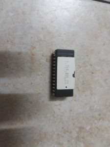

    882a0fa5e11b03455a0a.jpg IC Cho Studer A727 của em đây "1.769.411.25"

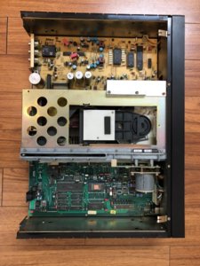

    Em có CDP B126 chạy giải mã 1541A 16 bit đang ghép với ampli Revox B285 rất hợp, đẹp cả nghe lẫn nhìn. Bác nào quan tâm thì alo em 096.383.99.11
