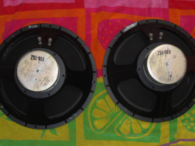

    Các bác cho em hỏi củ bass 416Z và 416-16z khác nhau như thế nào ? chỉ số ÔM của nó có khác nhau không a ? Cám ơn các bác nhiều

    Mời bác quay lại bên AFC nhé :mrgreen: bác có hình 416-16Z thì show lên cho bà kon xem với, củ đấy bộ khung màu đen và được sx sau đời 416-Z (bác xem hình dưới có giống cặp của bác không ?)

    Dạ của em là 416-Z hình dang cũng như vậy nhưng màu xanh các bác a. Bác up ảnh thế nào mà khi em up nó cứ bác lớn quá

    Dạ em đây ! Vừa nằm 1 chút. Ảnh của em dung lượng quá lớn nên không post lên được. nhưng màu khung là xanh lá cây a.

    Dạ em đây bác " FalconJapan". củ này có nghe nói bass không hay bằng củ 416 - 8A phải không bác ?
