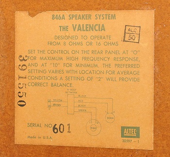

    Cần gạt điều chỉnh của phân tần N-800F cho loa altec valencia nên để ở số mấy thì hợp lý các bác ạ ? Em đang để thang số 2 trong tổng sô có 10 thang. theo như em tìm hiểu thì để ở vị trí số 1 là max còn để ở vị trí số 10 là min và ở vị trí số 2 là nghe trực tiếp không biết em hiểu như vậy có đúng không mong các bác có kinh nghiệm và đã dùng qua chỉ bảo.

    Để ở vị trí nào mà nghe thấy hợp ý thì nó là hợp lý.

    Em chuyển đổi thế này có thể bác sẽ cảm thấy dễ hơn khi cân chỉnh: 10 = nhỏ nhất, 5 = trung bình 1 = lớn nhất.
    Như vậy suy ra 5 là điểm giữa tiêu chuẩn và từ đó chỉnh lên hay xuống là tùy theo sự thích của bác... :)

    Dạ cám ơn bác ! Em tiếng Anh cũng hơi mờ mịt nên khi đọc táp lô sau loa có chỉ dẫn là số 10 là min còn ở vị trí số 0 là max còn để ở vị trí số 2 là nghe cân bằng thì phải. Các bác có thấy đúng không ạ.

    Cái này để cân chỉnh cho phần high... nghe từ điểm số "2" là điểm tiêu chuẩn cân bằng giữa bass và high, bác nghe nếu thấy thừa high thì giảm xuống hướng điểm số "10" và ngược lại thì tăng lên hướng điểm số "0" lúc đó có thể sẽ theo ý muốn của bác :)
