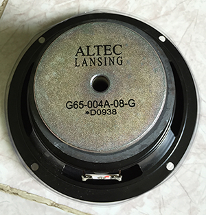

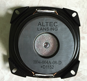

    Em có mấy củ Altec mà không biết thông số để dùng,các bác giúp cách nào để tra cứu dãi tần và trở kháng dùm,em có hỏi ở topic DIY loa nhưng không có ai giúp!!
    -Củ 15cm G65-004A-08-G
    *D0938
    -Củ 10cm H04-004A-08-D
    *D1152
    -Củ 4,5cm L02-008B-08-B
    * D1047

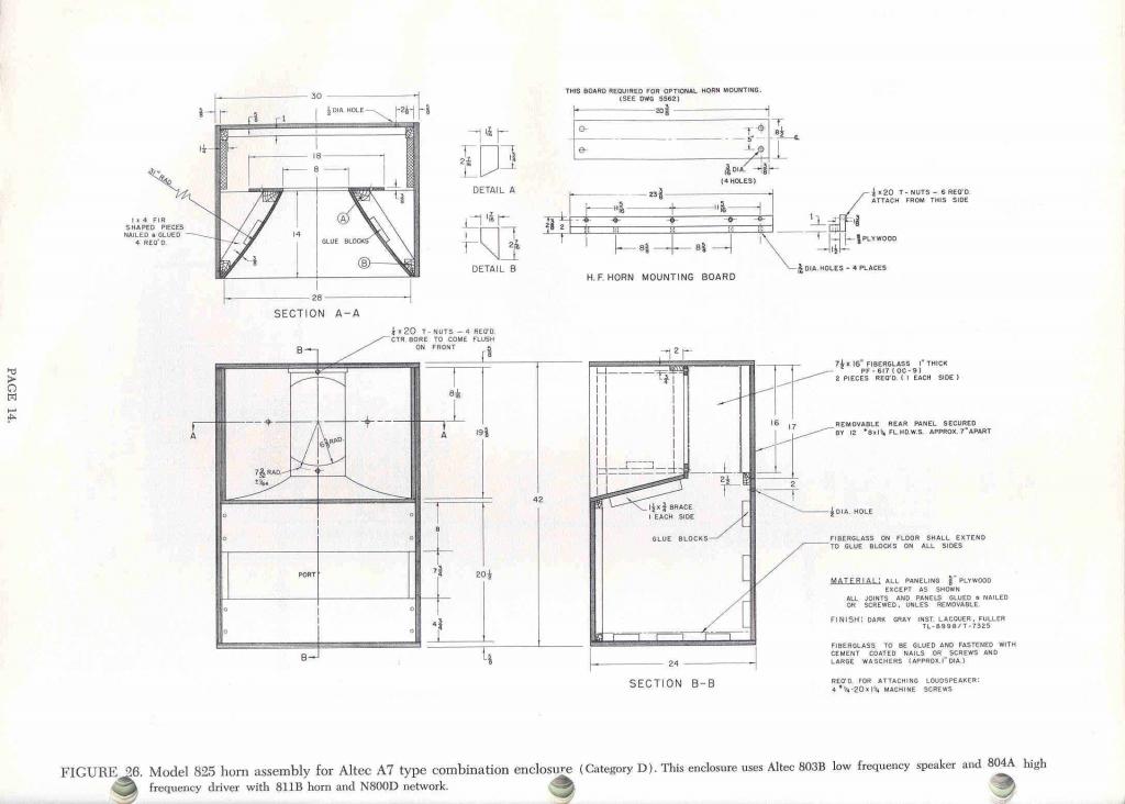

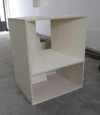

    24

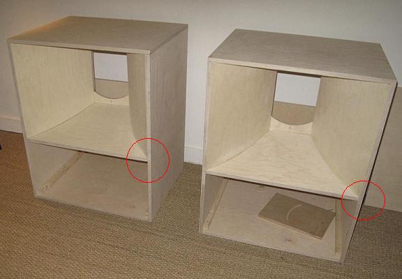

    Thank bác, gỗ em cắt xong rồi, ngày mai ghép nũa là xong phần thùng. Còn lắp ráp và lót bông thùng nữa là xong, sốt ruột quá bác ạ
  13. Pilab
    Pilab Advanced Member
    29/1/09
    1.732
    329

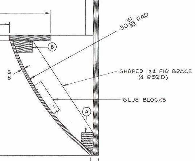

    TP ThanhHoa, VietNam
    Bác nhớ xem kích thước của họng kèn: bán kính 31 inchs... copy càng chính xác càng tốt. Loa bass kết hợp với họng kèn trong thùng 825 sẽ cho tiết diện hiệu dụng của màng loa tăng lên khoảng 3 lần (thùng Oken 360 sẽ không có được điều này) và tạo nên trường âm rộng, nghe lâu không chán.
  14. tuan_th
    tuan_th Advanced Member
    16/2/09
    279
    24
    Chính vì thế em mới quyết định đóng theo mẫu 825 :D . Hôm nào xong bác qua em thẩm âm nhé

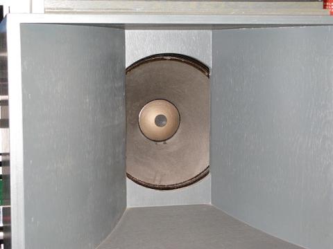

  15. Pilab
    29/1/09
    1.732
    329
    Ảnh mượn ông Google

    Bác cho em mấy cái ảnh lót bông thùng nữa nhé, em đang loay hoay với nó, lót ít thì ồn, lót dầy quá thì trung trầm mất tiêu.. hi hu :D

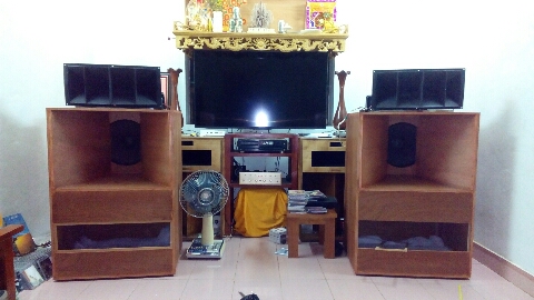

    24
    Klipch La Scala đứng bên cạnh A7 chỉ là hàng em út :)
