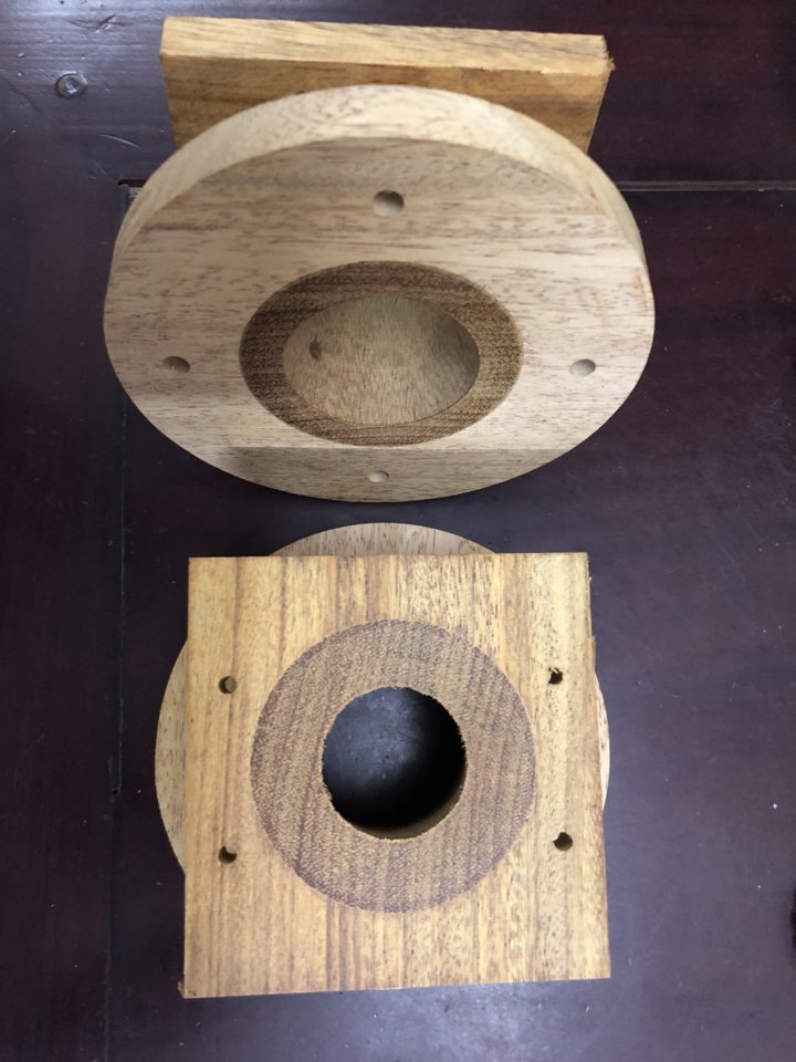

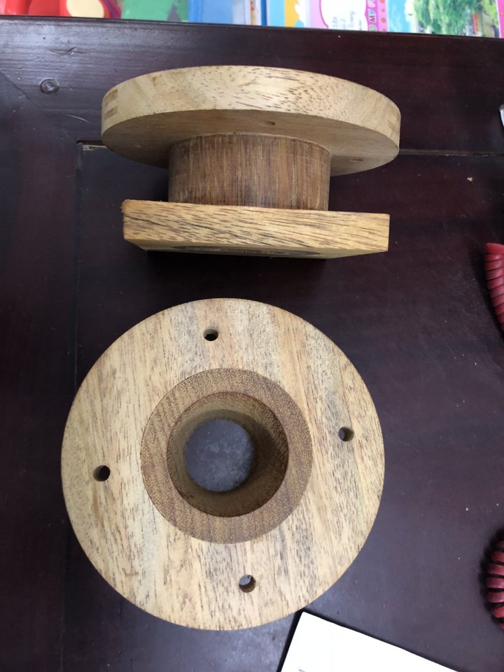

    Các bác chơi kèn cho em hỏi là củ kèn của em là jbl 2440 thoar 2 inch lắp vào miệng kèn là 1,4 inch có ổn kg ạ

    Mua cái họng chuyển từ 2" ra 1.4" trên Ebay hoặc thuê làm ở VN thì tốt hơn.

    Cám ơn bác đã trả lời giùm em vậy là lắp được chứ ạ. Em làm theo cái adapter kbl 2330 bằng gỗ là đơn giản nhất

    Nhiều người chơi vậy mà bác.

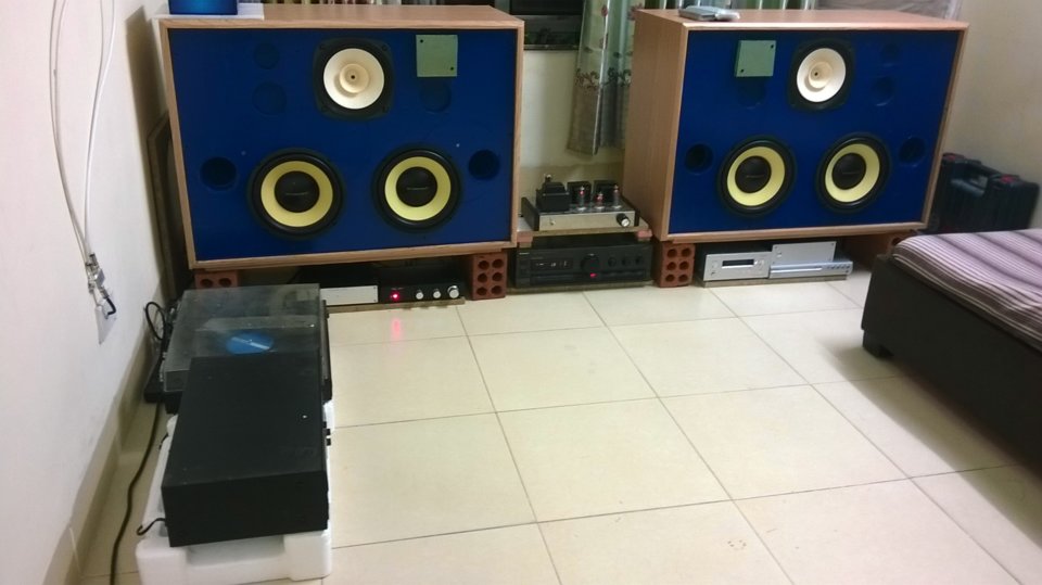

    Em cũng mê dòng JBL 43xx nên cũng mày mò một đôi vừa nghe vừa ngắm@@
    caphengocthao and Haolq like this.
