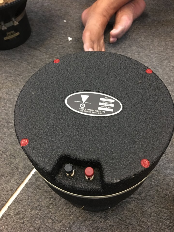

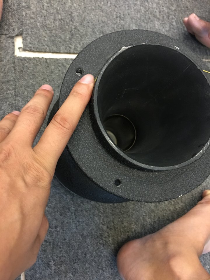

  6. Phạm Minh Kha
    Phạm Minh Kha Approved Member
    8/6/15
    39
    30
    Các bác ơi cho em hỏi phải làm ntn với cặp củ này ạ
  7. Phạm Minh Kha
    8/6/15
    39
    30
    Jbl 375 các bác ah, em xin hỏi ghép nó với em nào ạ
  8. FieldCoil Adventure
    FieldCoil Adventure Advanced Member
    5/10/14
    600
    251
    Nếu ghép loa với nhau, Bác tìm loa Bass xứng tầm chút (loa 15" trở lên) phối ghép thì tốt.
    Xưa có nghe 375 này ghép với loa Bass mà được gọi là JBL 150-4C thì rất hợp. Amp cho chúng cũng rất dễ như Tube 2A3, 6550, el34, 211..

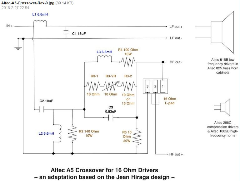

  17. tuan_th
    tuan_th Advanced Member
    16/2/09
    279
    24
    Thay tụ ko thay đổi tiếng bass đâu cụ, cụ mua cho em cặp cuộn cảm 2.2mH thay nhé...

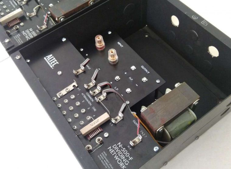

  18. Pilab
    Pilab Advanced Member
    29/1/09
    1.732
    329
    TP ThanhHoa, VietNam
    Nếu bác có sơ đồ mạch của N500F, bác thử kiểm tra các linh kiện trong mạch phân tần xem có bị lỗi không để thay thế.
    Thiếu hay thừa một dải tần, cũng có thể coi là do mất cân bằng, bác thử giảm dải treble đến mức nhỏ nhất xem kết quả như thế nào.
    Trường hợp vẫn chưa ưng ý, bác có thể lắp hoặc mượn mạch phân tần kiểu như mấy bác DIY thường làm để thử nghiệm.
    Tks for All.

  19. hoang.duyvien
    hoang.duyvien Advanced Member
    6/4/08
    165
    191
    Em cảm ơn bác để em làm thử. Hiện tháo ra đo thì tụ vẫn đủ trị số là 14uf. Cuộn cảm chưa đo dc chỉ đo ohm thì là 0,5ohm em sẽ thủe mua cuộn cảm về cho bass trước để thử xem sao có gì em lại nhờ bác
