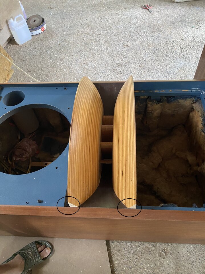

    Em đang phá con 4343, các cụ cho hỏi con kèn mỏ vịt này vào có ảnh hưởng gì đến chất âm k ạ

    mà nên để cách con bass dưới bao nhiêu phân thì ok ạ, em đánh trung trầm, họng này xuống đc 350hz thì phải

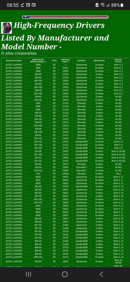

    Các bác cho em hỏi chút. Diaphragm của củ altec 806A ( 16 ôm) có lắp được cho 802D không các cụ. Tại em thấy bảo nó liên quan đời dây nhôm dây đồng gì đó. Cụ nào biết xin chỉ giáo giúp em với. Em cảm ơn.

    Screenshot_20230424-085534_Chrome.jpg gởi bác ...............

    Theo như bảng bác gửi em thì nó cùng chung diaphragm bác nhỉ. Cảm ơn bác nhé.
