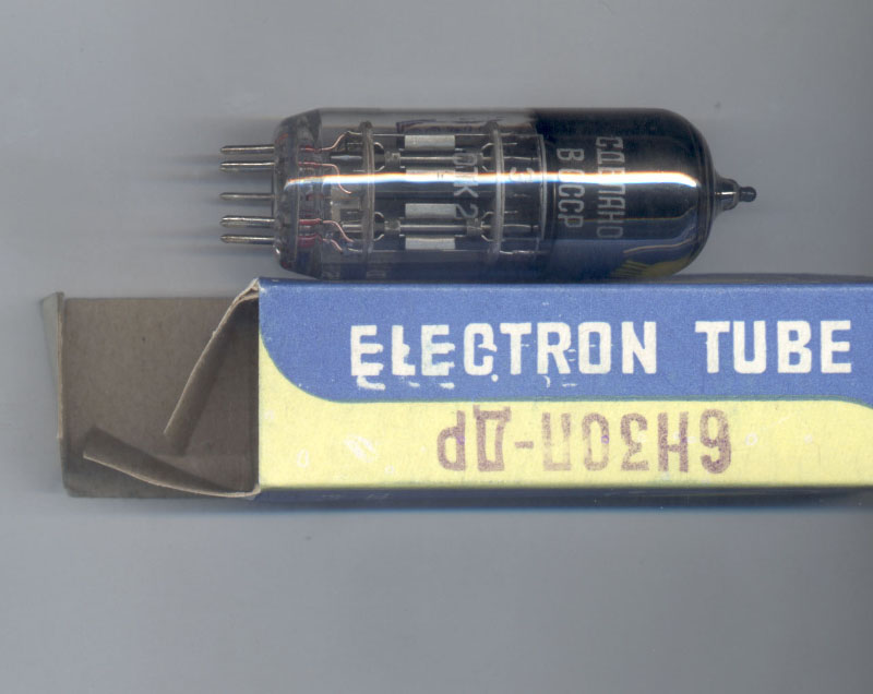

    Em rất đồng ý với bác Ba điểm này vì Dzê em mấy năm về trước may mắn lắm mới kiếm ra được vài chục quả bóng này có hộp hẳn hoi còn loại không hộp thì dễ kiếm hơn. Em có kèm theo hình để anh em có thể nhận định.
    À nhân tiện em xin hỏi bác Ba là bác có thông tin nào về màu in mực trên đỉng núm các bóng của anh Hai không vì em thấy cùng 1 bóng chỉ khác lô sx có cái thì chấm màu đỏ, có cái thì chấm màu xanh dương , có cái thì chấm màu trắng...Nếu bác có thông tin gì về nó thì cho anh em biết nhe vì mấy tên buôn lậu khi xưa em hỏi thì nó nói là có chấm đỏ là đã có burn-in sẵn để sẵn sàng hoạt động còn mấy màu khác thì nó...ú ớ. Mà không phải bóng anh Hai nào cũng có chấm mực trên đỉnh nên cái này Dzê em mãi chưa tìm ra được câu trả lời. Xin cám ơn bác Ba trước nhé.
