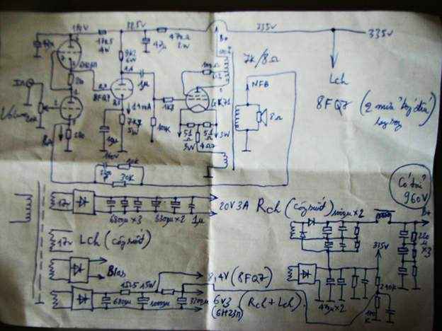

    Chào các Bác !
    Em mới kiếm được mấy cây GU19. Loại này là bóng công suất đôi có anode chung nên chỉ có thể lắp PP. Bác nào có sơ đồ cho Em một cái làm thử nghe nó thế nào? Cám ơn các Bác nhiều.

    Đây là cái mạch của người làm ampli GK 71 SE cho em, không biết có giúp được Bác không.

    Đèn ГУ-19-1 này em thấy vẫn có anode rời đấy chứ ạ, hai cái râu là 2 chiếc anode, chung nhau cái cathode và beam forming plate thôi. Nếu bác vẫn thích lắp SE thì cứ nối chung các cực (g1, g2) của 2 nửa đèn lại với nhau là được mà, lúc đó ta có mạch PSE :lol:

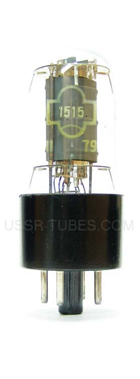

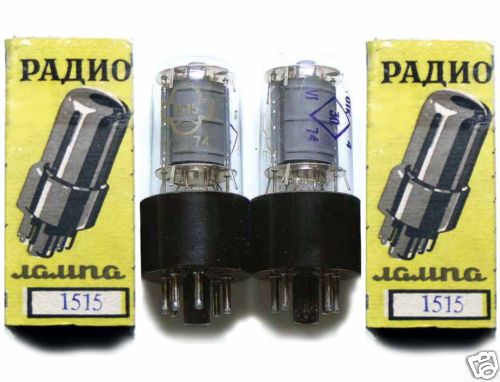

    * Đèn Nga ngoài những bóng nổi tiếng nhiều người biết như GM70 ,6C33C , 6C4C ,6P3C-E , 6H30P ... , 6H8C đế sắt còn khá nhiều loại độc đáo chưa tiện nói ra . Nếu như tương đương 6L6 có đèn đèn 6P3C-E khá thú vị thì tương đương 6V6 có đèn 1515 là dòng 6P6P đặc biệt cho tần số thấp chất âm rất tốt :lol: Tương đương 30L6 Mỹ có 30P1C(30P1S ) nghe khò khè hệt EL34 Châu Âu :lol:

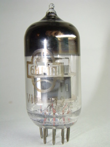

    * Fan đèn 6h30p có thể vui mừng !!! Tìm ra một loại bóng cực nét , cực rộng , cực rẻ chất âm giống hệt 6h30p-dr :? Đó là đèn HF 6h14p (6n14p , ecc84 ) . Trong các loại ecc.... , ecc84 có đặc tuyến thuộc loại đẹp nhất , noise và microphonics thuộc loại thấp nhất nhưng rất ít được sử dụng trong Audio .6h14p có đặc tuyến còn đẹp hơn ecc84 châu âu và chỉ tìm thấy trong các loại máy đo quân sự đòi hỏi độ chính xác cao và tạp nhiễu thấp . :lol:

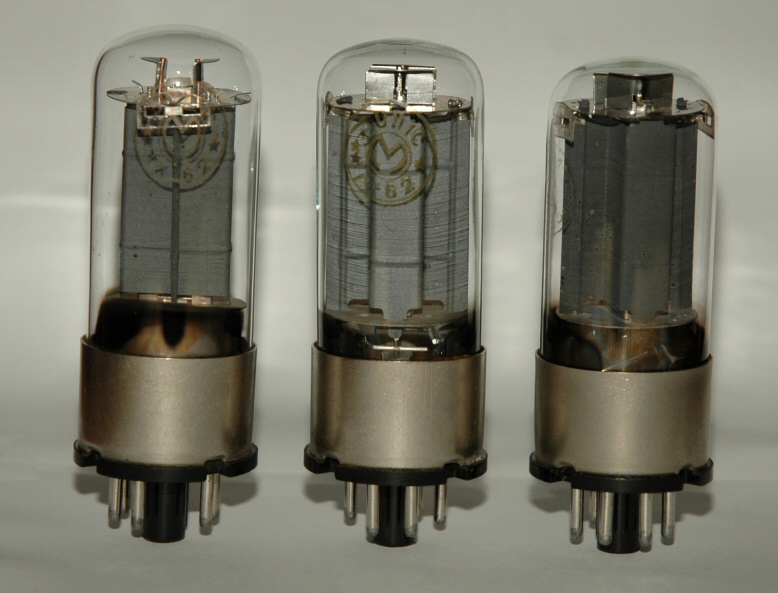

    Các bác cho em hỏi đèn 5Ц4C có hay dùng không?
    Đã bác nào dùng nhiều đèn này chưa có thể cho em một vài đánh giá thí điểm không ạ?
    Em có hỏi mấy bác thì người khen tốt, người chê dở, không biết đường nào mà lần.
    Đèn này thường dân ta vẫn dùng để nắn cho những đèn nào các bác nhỉ?

    Đèn này hay dùng, dễ kiếm, giá rẻ, chất lượng tương đối :mrgreen:

    Đèn này hiện nay đang rẻ so với chất lượng của nó mang lại, nếu không quá khó tính thì dùng cho amp đèn EL84 PP được (125mA/350V), nếu dùng đèn khác như 6L6, 6P3C thì dùng 2 chú tải được, theo mình dùng cũng ổn lắm, với Amp Khác dùng dèn quý thì mới quan tâm đến đèn nắn tốt hơn nữa GZ32, GZ34, 5AR4 ...

    Có mấy cặp 6N14P bác Công tặng, để em thử lái AMP 6P3C SE của em coi sao (nghe Tây đồn hay lém :D )

    Em rất mừng vì thông tin này, dù sao thì đèn loại này chắc không khó kiếm và giá rẻ hơn đèn kia, nhưng mừng là 1 chuyện còn tin thì chưa (bác thông cảm cho sự thật thà của em nhé) mong bác nói rõ hơn được không ? bác lắp theo sơ đồ nào với cấu hình như thế nào ? xin cám ơn
