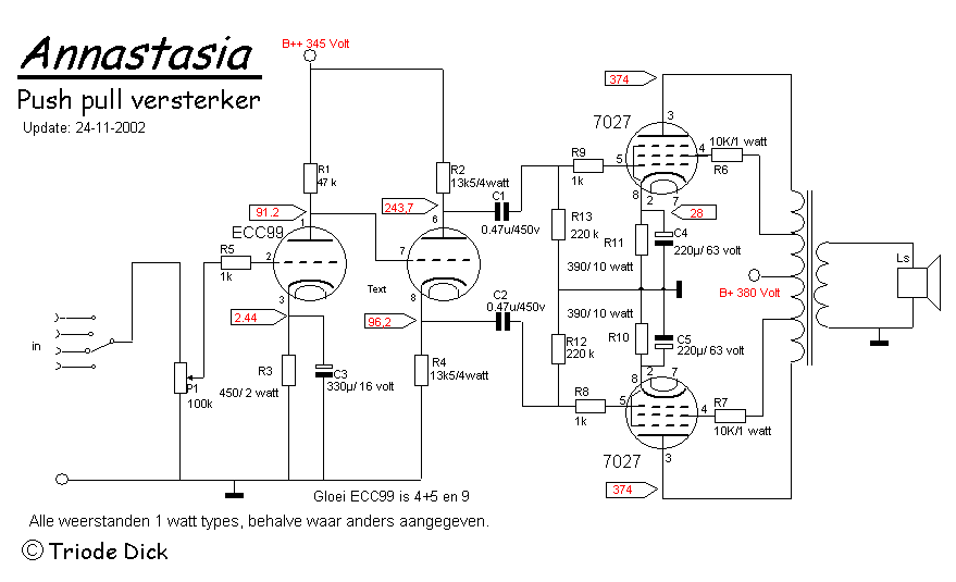

    Các cao thủ đèn Nga giúp dùm, đèn Nga nào thay được cho đèn ECC99.
    Với mạch dưới đây em tính thay tầng đầu là đèn Nga, Tầng cuối là 6pi3C luôn. Xin các bác cho ý kiến

    Bác thay 6H6П vào không cần điều chỉnh gì , chạy luôn .
    Sau đó đo tất cả các giá trị Post lên , nếu muốn thay đổi bà con sẽ giúp
