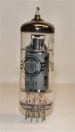

    Em có con này không biết có dùng gì được không bác Bacuc ơi !

    6П1П , tiếng dội từ quá khứ : Các Radio trước đây dùng rất nhiều OPT=5,2K tại Ua=250=Ug2 , Poutmax=4.5W. Người ta khen nó ngọt ngào hơn 6П14П ( Dòng không có EB )
    Bạn có time lắp // hai quả SE , OPT=2.5K mà thư , 9W đựoc lắm chứ .
