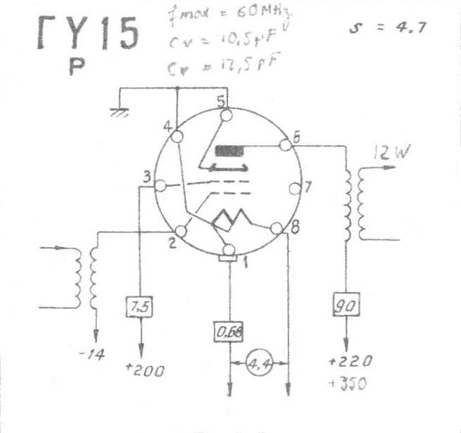

    Gởi bác thanhtruc 1 ứng dụng cho RF của GU15
      File size:
      26,4 KB
      Views:
      188

  15. ThanhTruc03

    Để em thử xem sao :
    Đèn GU15 là loại đèn phát sóng Radio có tần số lên đến 60MHz
    Thông số chung :
    Áp đốt tim 4V4 dòng 0.68A, nếu chặp đôi đót tim bằng 2V2 thì dòng đốt tim là 1.36A.
    Dòng Anod 90 +-30mA
    Công suất tiêu tán tối đa 12W, công suất tiêu tán hiệu dụng tại cao áp 350V là 9W
    điện áp đốt tim cực tiểu và cực đại : 4V-4.8V
    Điện dung ngõ vào 12pF
    Điện dung ngõ ra 14.5pF
    Tuổi thọ : trên 1000 giờ.
    điện áp danh định anod : 400 V
    Điện áp anod cực đại 700V
    điện áp danh định lưới 2 : 250V
    điện áp cực đại lứoi G2 : 500V
    Còn vài cái em không dịch được, nhưng "có vẻ" không quan trọng lắm. Xin mời các bác.

  21. Hamcq
    Hamcq Advanced Member
    6/12/05
    874
    Cám ơn bạn. Mình là người quen mà.
    Hôm qua khi các anh hùng hảo hán tụ tập tại nhà thì lão Ham cho đèn hoạt động ở chế độ triode fixed bias như sau:
    Va=290v
    Vg1= -26v
    Ia= 50mA
    Rl=3,5k
    Rg=220K
    Hôm nay sau khi lắp thêm nguồn B-, lão Ham quan sát thấy các cực đèn có vẻ khá xa cách nên đẩy chế độ hoạt động của đèn "lên một tầm cao mới":
    Va=350v
    Vg1=-40v
    Ia=50mA
    Rl= 5K C core
    Rg= 47k
    G3= bỏ trống. ( Nối K hoặc nối A có hiệu ứng khác một chút)
    Kết quả : công suất tăng lên đáng kễ trước khi qua chế độ A2. Nói chung là nghe sướng hơn. Khi giảm điện thế G1 để tăng dòng lên 60mA :Chưa thấy màu tím, sợi cathod không đỏ thêm. Vì chưa có nguồn 400v nên chưa " nâng lên tầm cao chót vót" thử xem sao.
    Đèn có dòng dò G1 khá cao nên rất cần tầng Driver có tổng trở thấp. Có lẽ thiết kế A2 sẽ rất phù hợp để khai thác công suất tối đa.
    Đó là kết quả sơ bộ, vẫn còn trong giai đoạn rút kinh nghiệm.
    Kính báo với các chiến hữu.

  24. Hamcq
    6/12/05
    874
    Chiều nay đi thu hồi cái generator. Kết quả test cho thấy ở 400cps, với tải giả 8 ohm ở 3,5 watts sin chưa bị xén ngọn. Lên đến 5 watts vẫn chưa bị xén ngọn nhưng tube đã sang A2 với dòng tăng khoảng 3mA.
    Kết luận:các thiết bị đo đạc cũ kỷ (VOM quân đội, oscilloscope tube) cho thấy có thể cho GU15 hoạt động ở 350v dòng 45mA Rl 5k đạt công suất A1 = 3,5 watts.
    Kính báo
