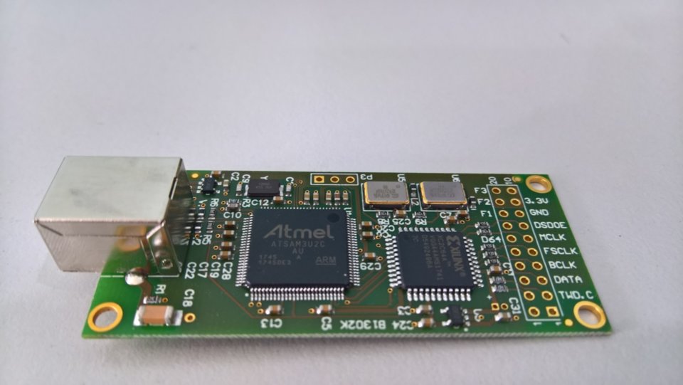

    Chào bác Hai_nd, em đã có vinh dự ngồi ăn Bánh khảo cạnh bác buổi Festival DIY Bookself.
    - Em xin trả lời (võ đoán) là khi nâng cấp clock cho Amanero384 chất âm có cải thiện hơn, cả về không gian, độ chi tiết và độ tĩnh, bởi USB của bác em ko rõ là Amanero nào (Tàu clone hay Italy chính hãng). Trường hợp của em là Amanero Italy nâng cấp lên Amanero độ clock và LT3045 ngay trên board. Về chất âm em đã test, so sánh và tự cho điểm Amanero Italy vs Amanero độ Clock + LT3045 ~ 7/10.
    - Em xin chia sẻ lên diễn đàn hình ảnh nâng cấp bo USB Amanero độ Clock + LT3045. Đây chưa phải là phiên bản nâng cấp cuối của em, là phiên bản em vừa hoàn thiện và mang đi giao lưu ở Festival DIY DAC vừa rồi.:)
    + Trước tiên là hình ảnh bo USB Amanero Italy xịn, xuất xứ shop bác Văn Đức Uy-SG: A0.jpg

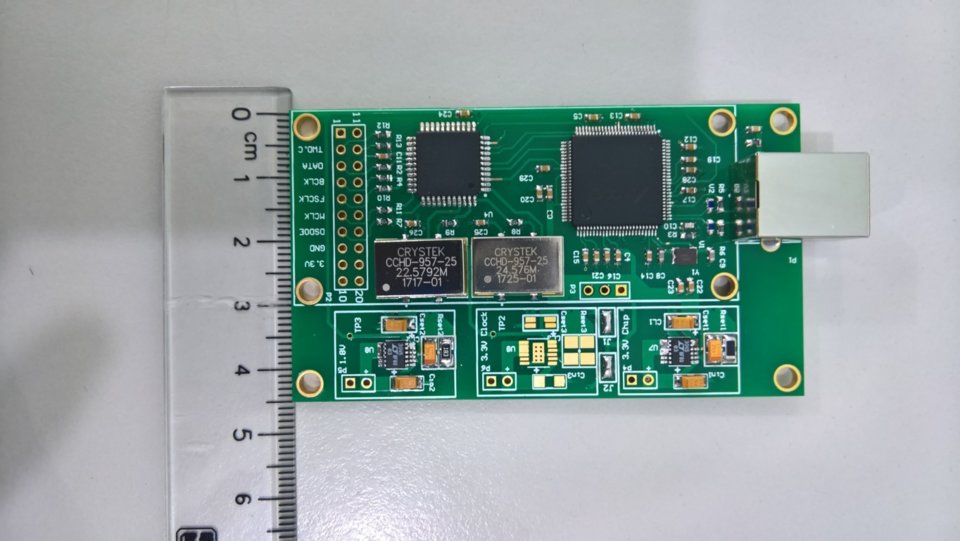

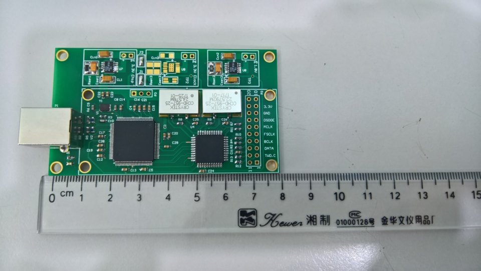

    + Còn đây là bo USB Amanero nâng cấp lần 1, độ Clock Crystek 957 và nguồn LT3045 cấp ngay trên bo:
    + Cuối cùng là "Cặp đôi hoàn cảnh"
    - Lưu ý nếu nâng cấp clock Crystek 957 thì phải tính toán xem nó có lắp vừa với bo Amanero384 đc ko, vì kích thước của Crystek 957 to hơn clock thường một cách tương đối, tr.h xấu nhất thì phải câu dây, tuy nhiên ko đc an toàn và pro cho lắm.

    Thêm tí với cụ.
    -957~NZ2520SDA(ko nhầm thì ruột của 957 là e nó)
    -Amanero có nhiều fw các cụ chưa thử thì lên thử qua(có fw nó sai cả giọng ca sy)

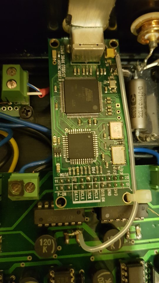

    @dqmvn @Binh217 : Many Tks các bác. Amanero của em là Tàu, theo nhà sản xuất là đã có "nguồn 5v siêu sạch", cũng đã được Flash, chơi được (Tested) Native Dsd512 với Daphile

    Vụ sai chân này mình thấy chỉ cần miếng phíp dày 0.8 ly to bằng cái móng tay là song > shop nào đứng ra nhập clock xịn rồi sản xuất sẵn miếng phíp mà tên Tây gọi là “adapter” là giải quyết cả Đống Amanero AE đang có.
    Làm thế còn rẻ chán so với mua cái usb mới:p

    Thay clock như vầy nè bác @giahuy ơi
